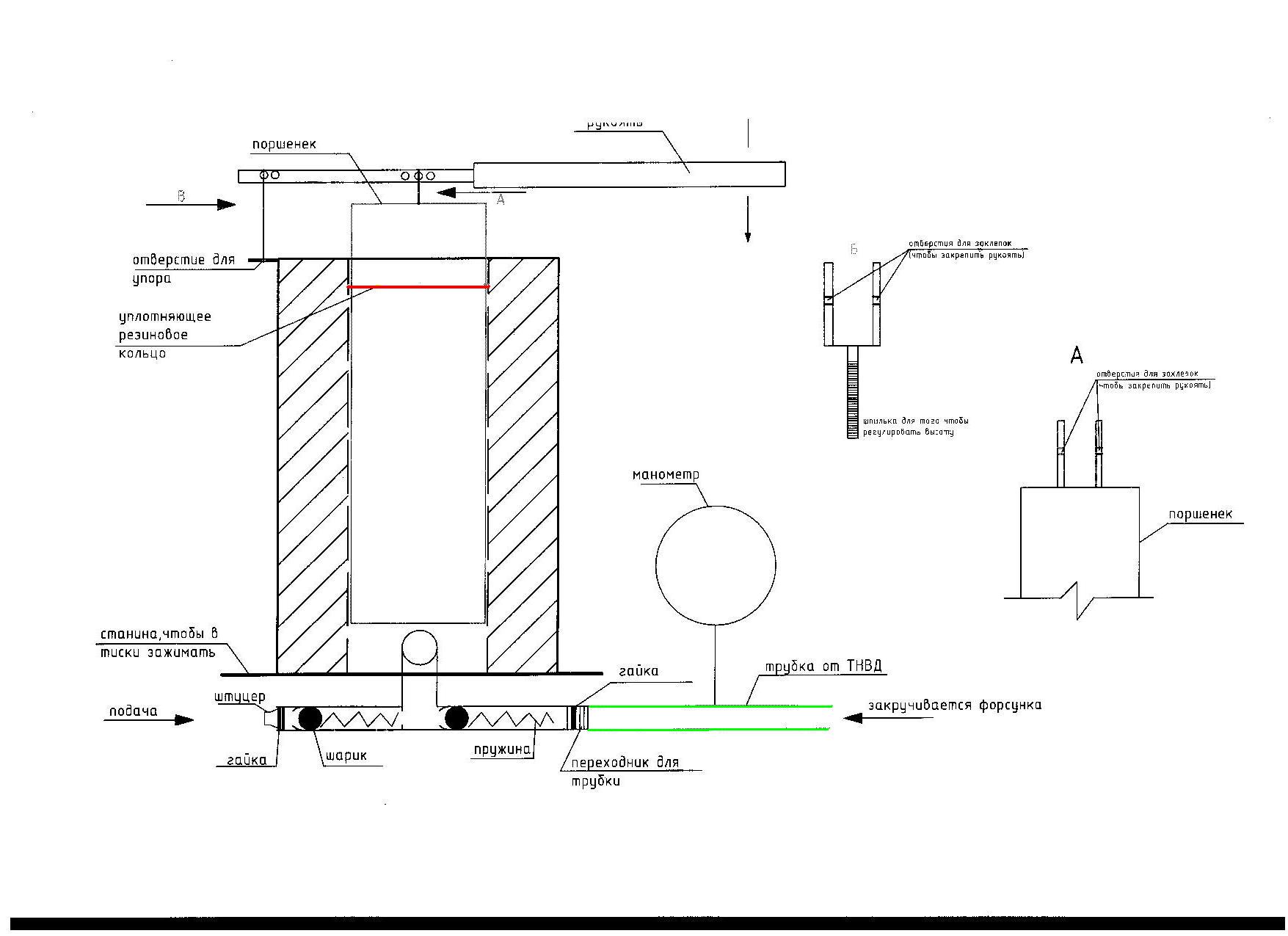

Вот сделал примитивный чертеж стенда, буду надеться что понятно будет, просто сам не механик.
Размеры не ставил, т.к. можно делать все любыми размерами. Сфоткаю позже, потому как стенд дал знакомому попользоваться

Ну вообще при самостоятельной постройке стенда за основу берется плунжерная пара и делается простейший корпус с рычагом.
ЗараЗа схему хорошую нарисовал, заводские стенды по ней же работают. Все гениальное просто, только непонятно почему так дорого...:)
Напиши тогда уж,что от чего использовал?Я тоже не механик,придётся топтаться по пройденному тобой пути...
В частности,нижний тройник с клапанами-подпружинеными шариками откуда взял?Да и вообще-всё: цилиндр,поршень,манометр ?
