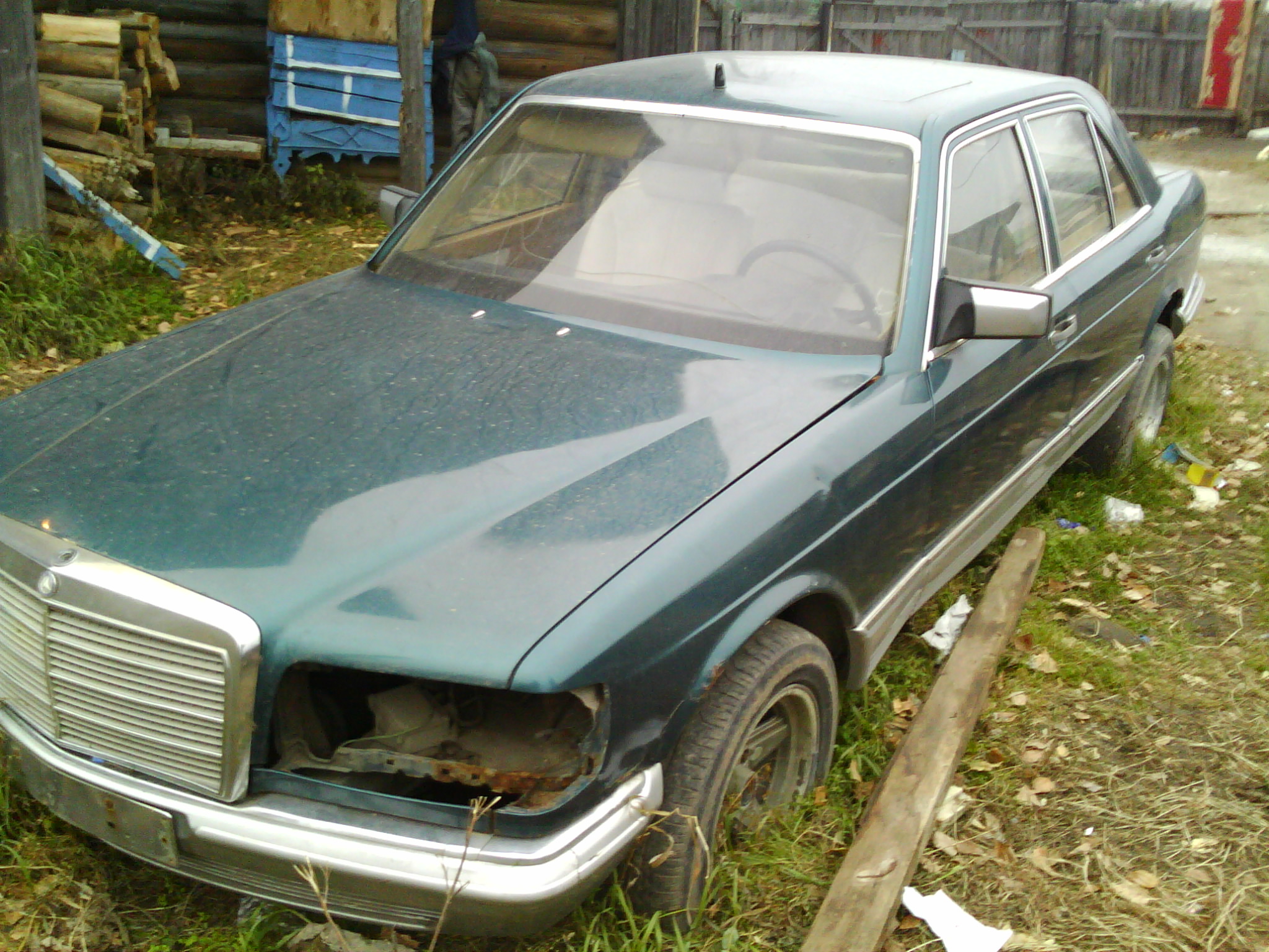

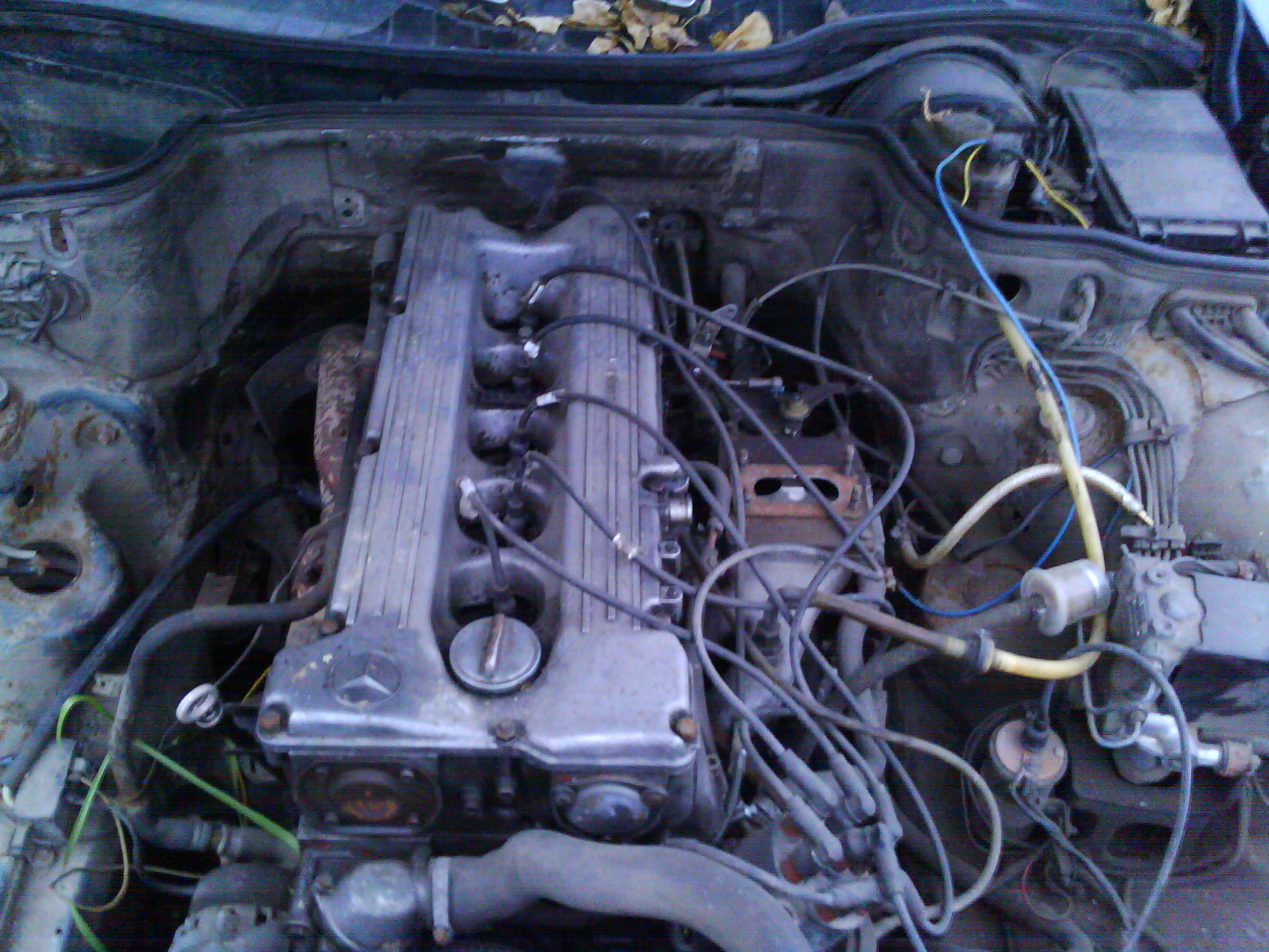

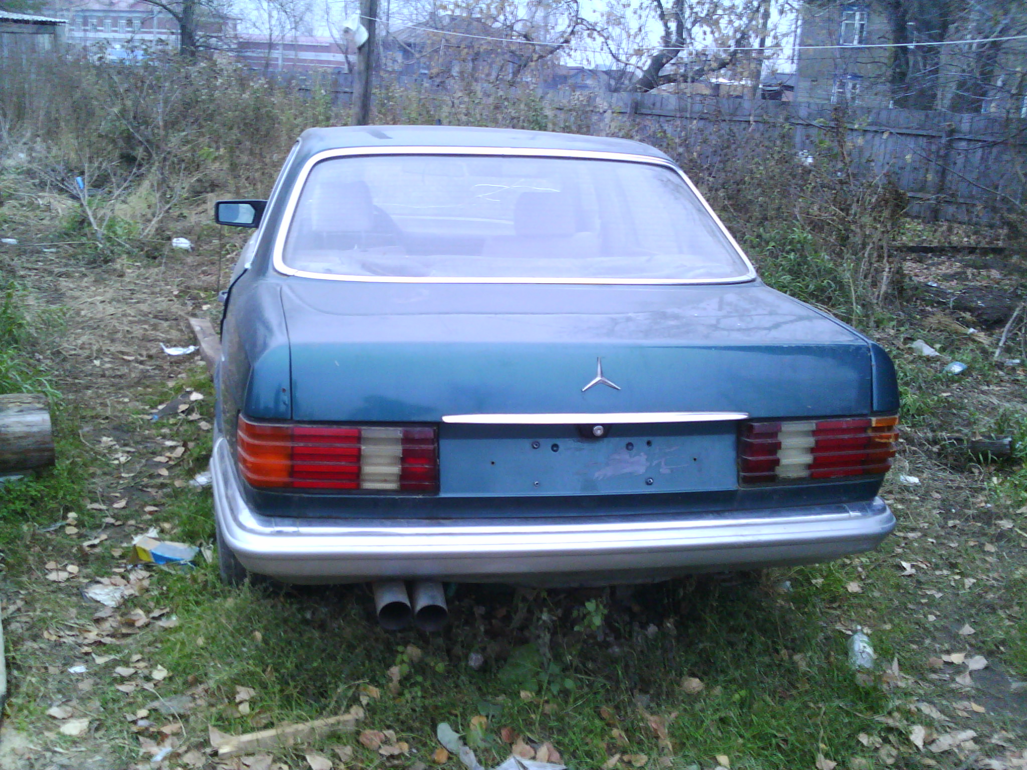

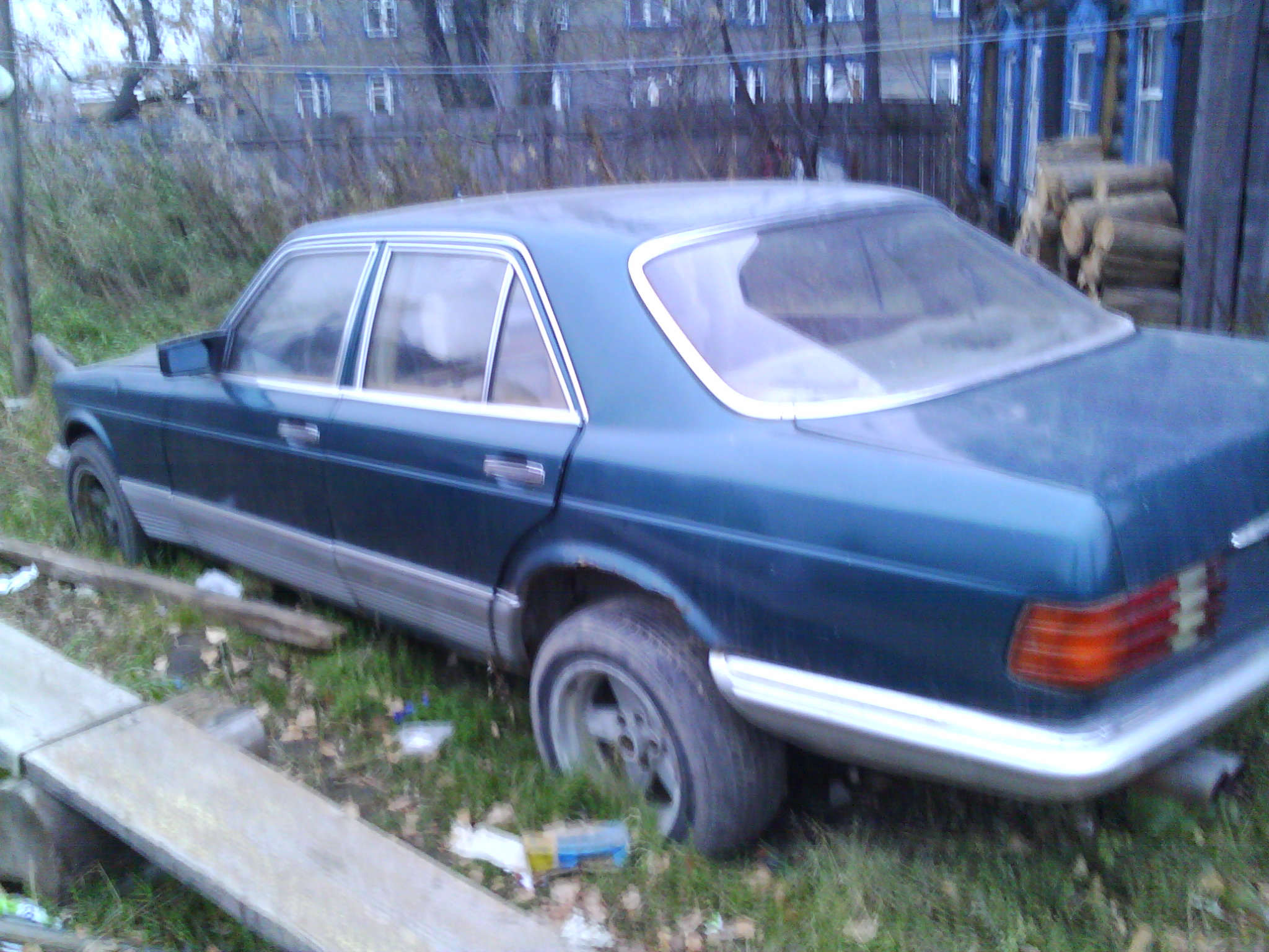

Есть у меня W123 200D 1986г.в.. Случайно подвернулся W126 280SE 1981г.в. (ABS; эл.люк). Вопрос в том стоит лионо того? Цена этого всего 20000руб.. Фары с поворотами нашёл по1500руб.. Колектор переделан под карб от восмёрки. Днище варить надо. Салон-белая кожа, состояние на 3+. Кто имел опыт в ремонте данного двигателя (он на ходу) напишите. Расход, сам знаю, что большой, в районе 15 литров наверное.

Расход - последняя статья расходов при покупке 126-го в таком состоянии. Сотка на кузов, сотка на двиг, тридцатка на подвеску - на расход после этого уже пофиг будет.
Вообще, тем по 126му кузову и по 110му двигателю - как грязи.

Да у него не днище, у него чашки находятся в последней стадии гниения ... Как мне кажется - труп редкостный, не надо тебе того. 126-й машина которая требует КАПИТАЛЬНЫХ вложений. Задумайся, ты собрался купить автомобиль по цене ОДНОГО распредвала от него :mrgreen:
в смысле жигулей?

Со 126 сейчас начались проблемы по кузовне---переваривал оригиналом пороги--правый переделываю из лонговского :bangheat: рестайленого(ну ващще нигде нет!!). Смотри состояние лонжеронов в районе демпфера поворотного кулака, встречал сломанные(на ебэе валяется новая сторона морды, т.е, вроде, найти ориг. еще можно) Арки-клоккер, только с хорошим антикором. стаканы-осмотри лучше изначально---снимаешь спинку дивана, отколупываешь 2 больших черных заглушки -они будут соразмерны штокам аммортов и верхним чашкам--свети фонарем и прыгай в салоне-движение, ну понятно все...:biggrin: Осмотри передний стабилизатор, под площадкой АКБ находится его крепление и сайлент-гнилое место, может вырвать при ударе---усилить адски!! ну и дальше по FAQ.(можно писать мне, свое ведро уже полгода колупаю, может, дело подскажу :mrgreen: )
ЕСЛИ более-менее по пунктам-- он твой и НАДОЛГО

Если честно, свиду вроде-бы ничаво, но уже пошли подкрылки боооольшой РЖ, и походу их уже варили, особенно правую сторону, если я правильно разглядел это.

Машина ездит, только карб надо. Он там от ВАЗа стоит. Специально колектор переделывали.

Если делать движок то не надо экономить на прокладках, расход у меня от 10 по трассе до 18 в городе, правда инжектор. Проверьте состояние распредвалов и их постели, стоят новые дорого. Смотреть надо крепление переднего стабилизатора, если гниль то варить сразу, а не ждать пока отвалится (проходил уже). По кузову еще гниют и трескаются задние лонжероны в районе отбойника, а также задняя стекловая рамка.
Колеса к 123 подойти должны, но могут потребоваться проставки, мерять надо (ширина диска, вылет).Карб можно поставить к-126 от Волги или уазика, у них диффузоры больше.
Да и проверьте геометрию кузова, особенно проемов задних дверей. По фото- катастрофы не вижу.

ЭТО можно брать ТОЛЬКО в качестве донора. Восстанавливать - это просто финансовая пропасть. И учтите ни одной копейки вложенной в этот кузов Вы уже никогда не вернете.
ИМХО - битва с мельницами... есть опыт...
