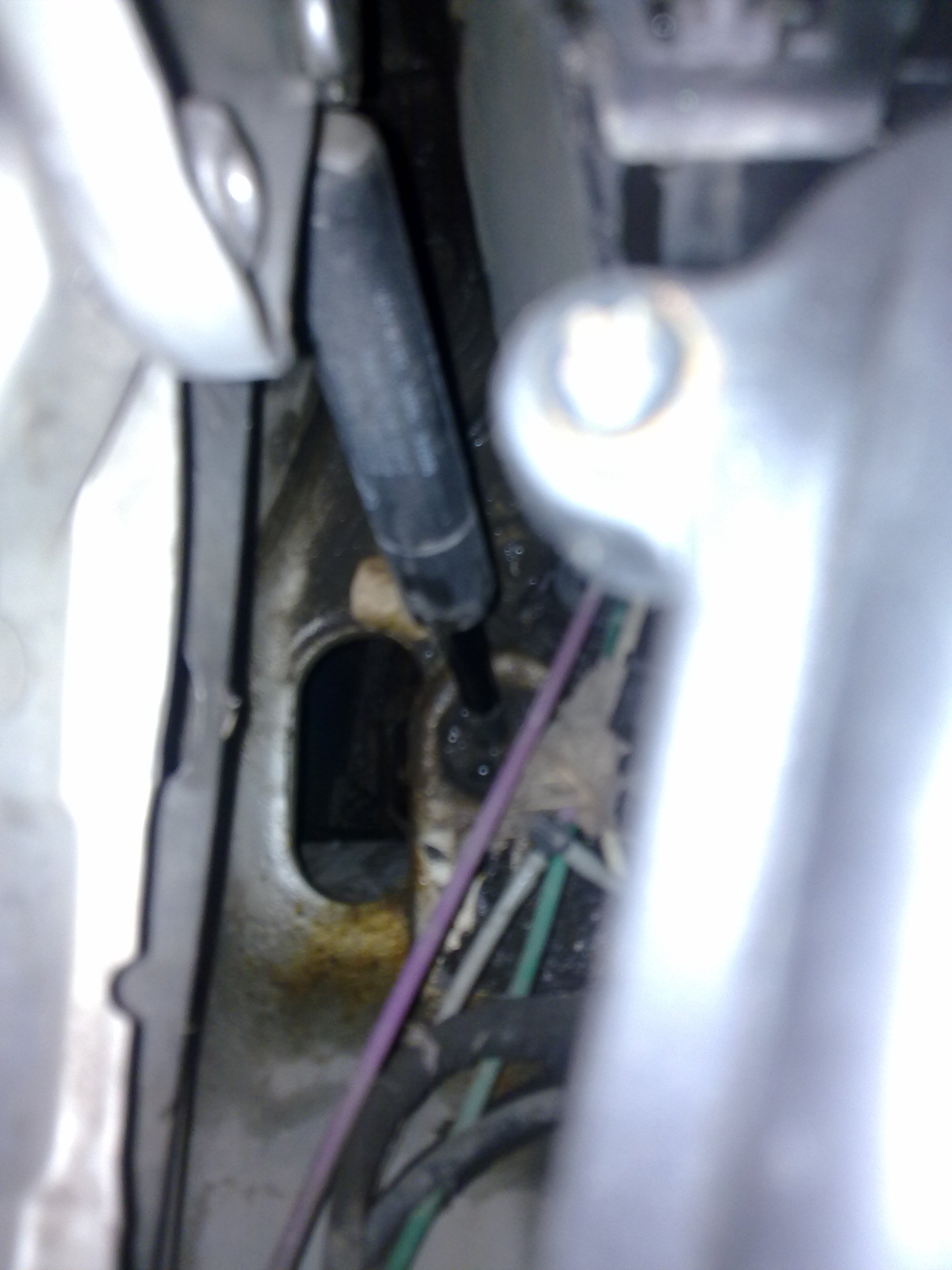

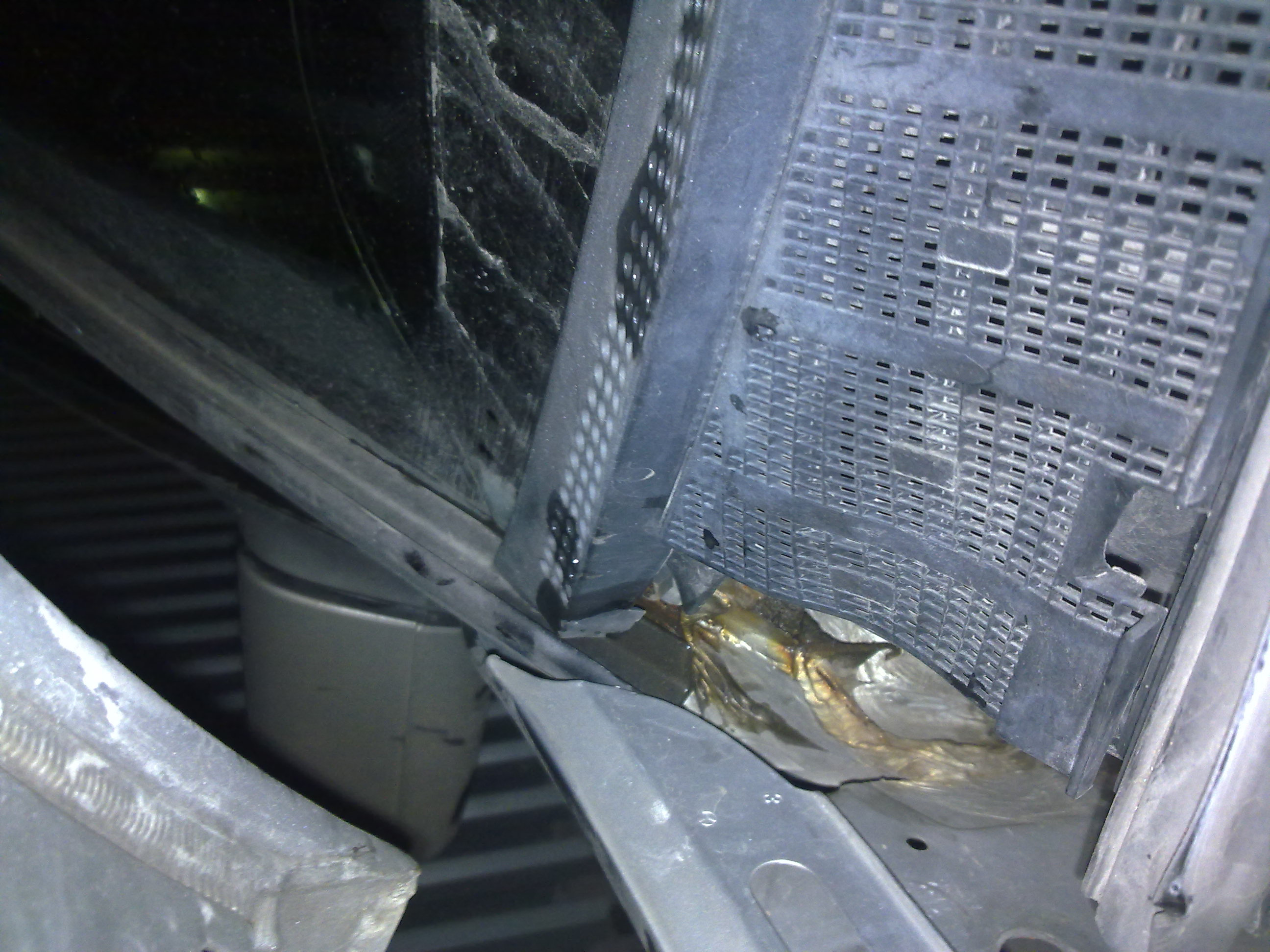

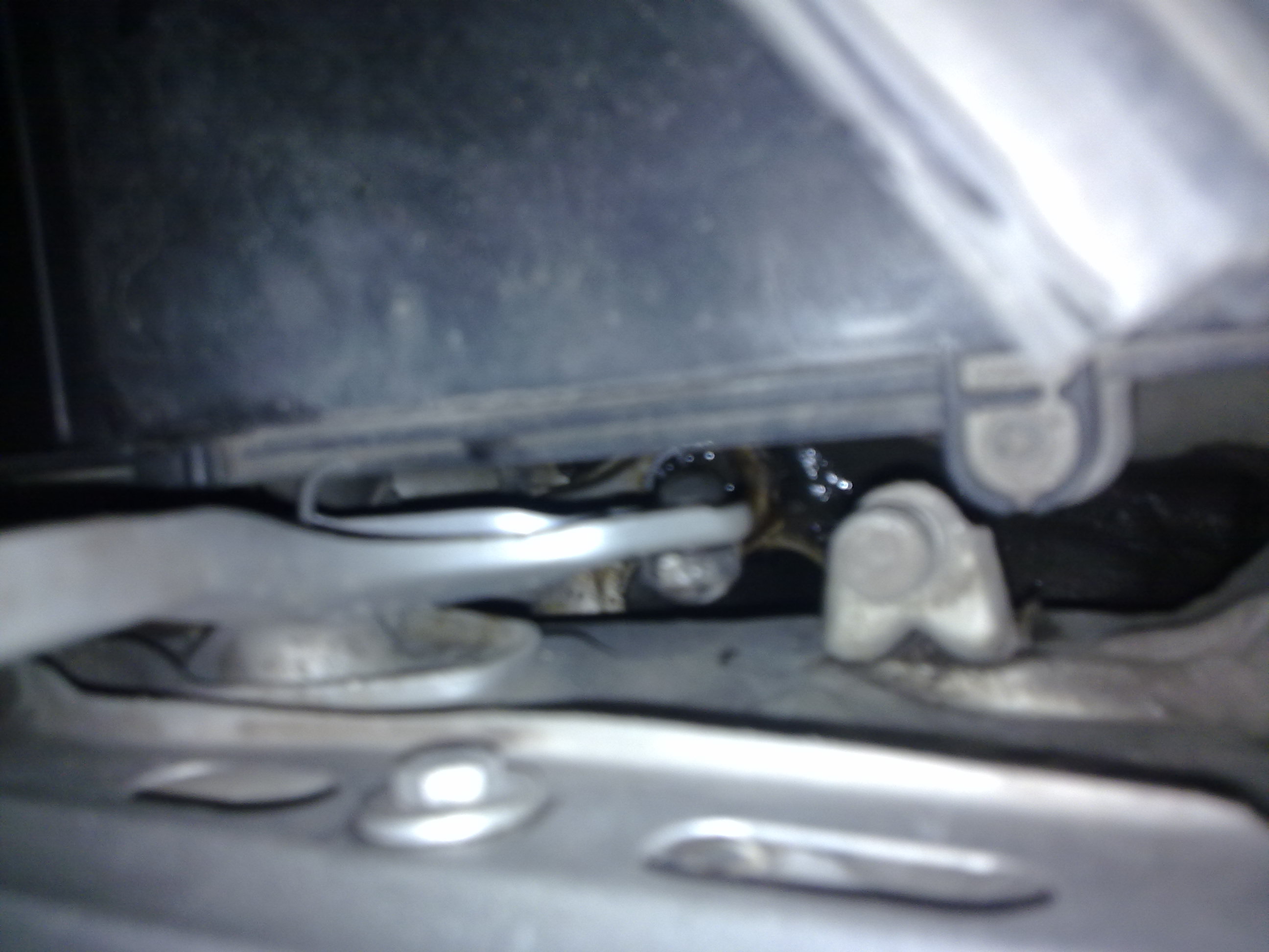

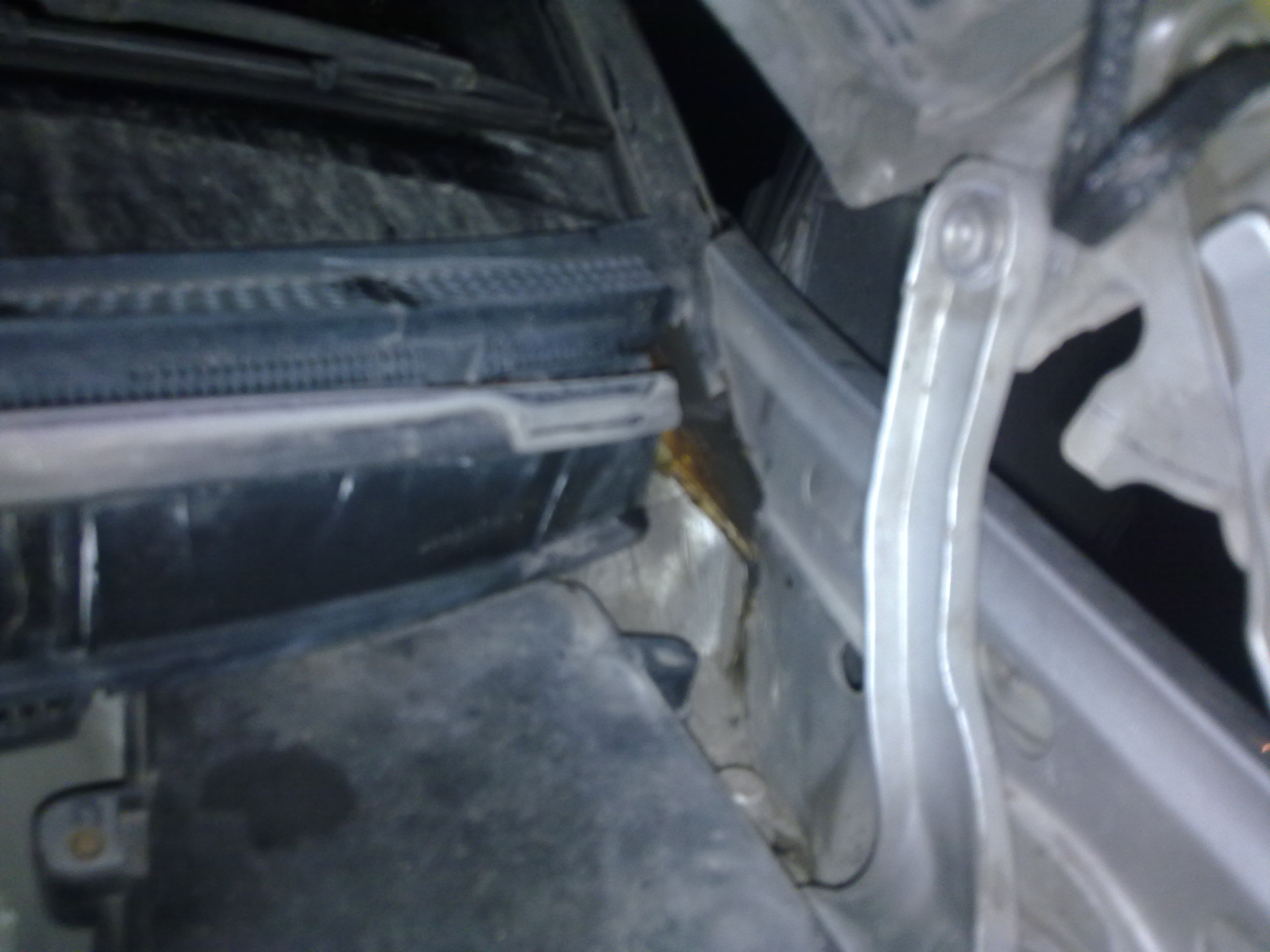

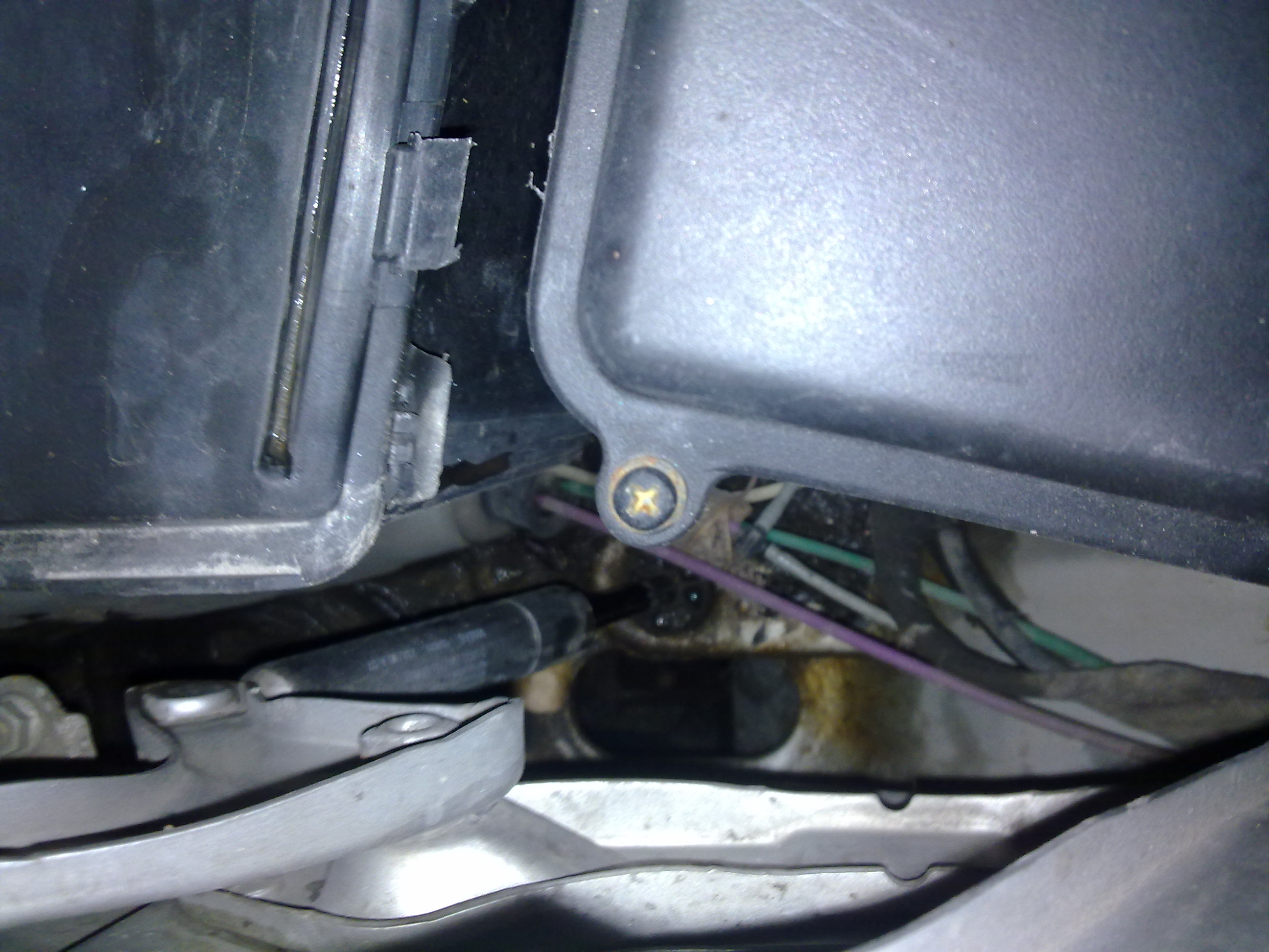

всем привет! история такая... после хорошего дождя сел в машину завел прогрел и поехал в повороте в ноги пассажиру из под торпеды хлынула вода грязная, сточная та что в луже из которой машину поливали проезжающие мимо машины.
налило грам 300 не меньше, приехал стал искать откуда и что. и вот что обнаружил...
овальные дринажные отверстия по краям заглянув в которые видно внутреннюю сторону крыла порога итд
и треугольные межу крылом, моторной перегородкой и колесной нишей
дык вот в чем вопрос так ли должно быть? как бороться с водой? и не должны ли там быть какие ни будь резинки, шланги, трубки то бишь дринаж.

Именно дружище шлангов у тебя и нету! Заказывай или на разборке купи. Они выходят через подкрылку на улицу, а там сверху где пластмасска они крепятся, и вся вода, что собирается у дворника стекает по этим дринажам. :smoke:

а верхние в углу???
