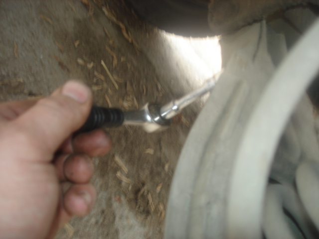

DSC05216.JPG снимаем пыльники нижних рычагов, 2 болтика на 10 по бокам
DSC05217.JPG получаем доступ к нижним болтам амортизатора, отворачиваем 2 ключами на 17, болт оставляем на месте, его будет легче вытащить после отворачивания верхней гайки
