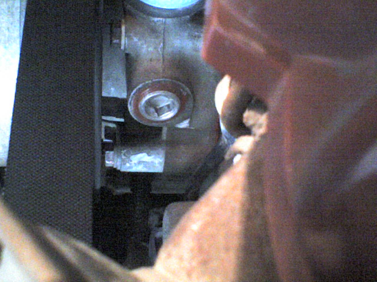

Недавно засопливила заглушка помпы(на некоторых моделях там датчик включения подогрева коллектора),снял помпу часть заглушки высверлил сверлом на 12мм(на 14мм не было),а остатки осторожно маленьким зубильцем выбил.А в замен взял заглушку ГБЦ от ВаЗ классико(18мм*1,5мм),промазал геметиком резьбу в помпе и на самой залушке(она ровная без бортика как оригинал) и далее закручиваем шестигранником на 10мм.
Заглушка помпы.

тема без вопросовНедавно засопливила заглушка помпы(на некоторых моделях там датчик включения подогрева коллектора),снял помпу часть заглушки высверлил сверлом на 12мм(на 14мм не было),а остатки осторожно маленьким зубильцем выбил.А в замен взял заглушку ГБЦ от ВаЗ классико(18мм*1,5мм),промазал геметиком резьбу в помпе и на самой залушке(она ровная без бортика как оригинал) и далее закручиваем шестигранником на 10мм.

В старой заглушке после зачистки от окисла была дырка со спичку и сами внутренние грани подгнили от старости(ну и от нашего пиз....го тосола который заливал старый и очень умный хозяин).Потому открутить шестигранником совсем никак.
