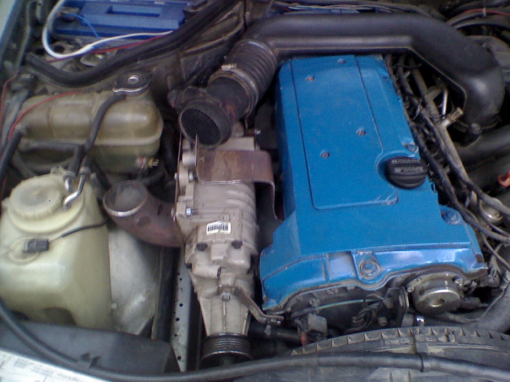

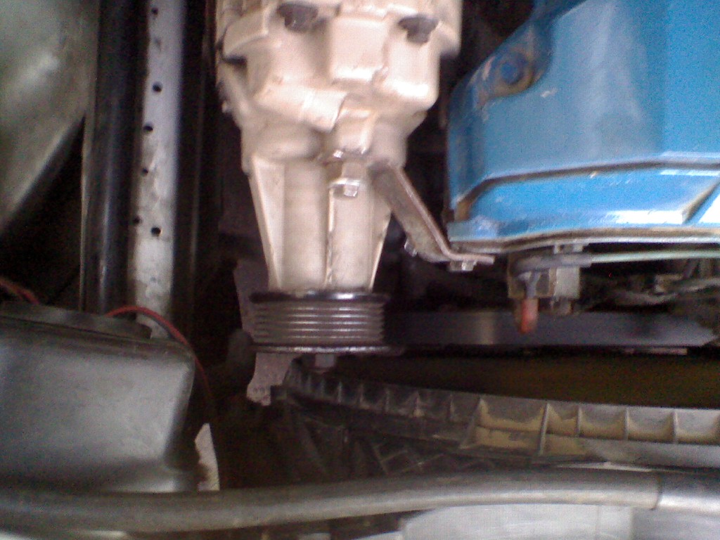

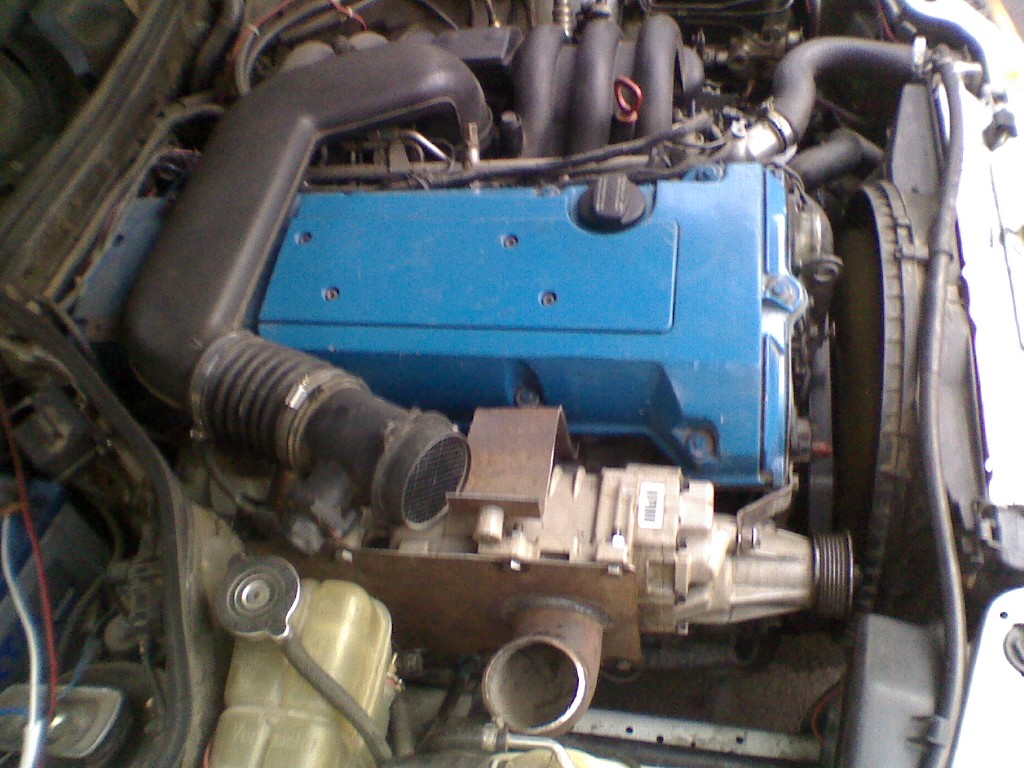

ну вот если кому интересно начало процесса установки,пока только укрепил компреесор,далее будет установка интеркулера,пайпинга,подбор ремня:

а почем если не секрет обошолся компрессор. Крепление конечно не ахти у тебя сделано как бы не оторвало его.
месяц крутится полет нормальный,ничего не оторвало,крепление прочное,компрессор обошолся в 300 доларов

возникло 2 вопроса. откуда компрессор берет воздух? на фото 1 отвод . как регулируется давление наддува? судя по фото до ВАЛИТ ОБАЛДЕННО там еще очень далеко.

Фото старые!!!!Сейчас комперссор отключен,ЗИМА!!!!Пайпинг пока снят,а вообще трубами вивиден ближе к фаре от задней стороны двигателя,ставится сейчас интеркулер,скоро будет вытачиватся другой шкив на компрессор!!!1 отвод видно,второй сзади!!!!про регулировку будет точится шкив,под нужное давление,так как сейчас он давит один бар!!!!!
