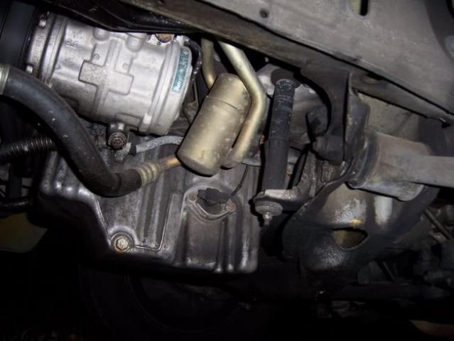

еще вопрос, тут прочитывал форум, так и не понял......у меня на 103 вроде есть датчик одноконтактный снизу картера как на фото, какая его функция?

Датчик уровня масла.у меня на 103 вроде есть датчик одноконтактный снизу картера как на фото, какая его функция?
