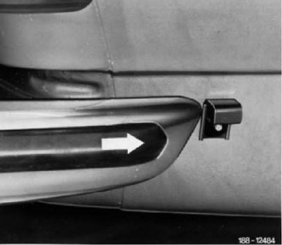

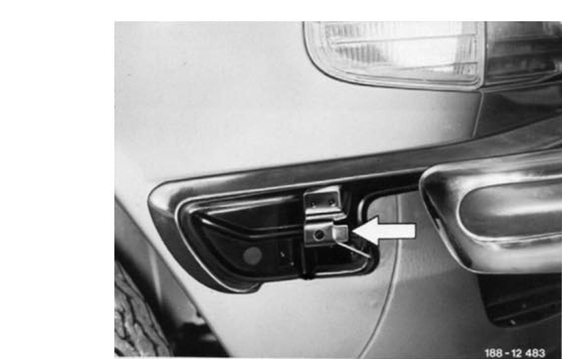

#13 ОФФЛАЙН   Chek7392
Chek7392
  • Cообщений: 1284
  • Город:Крым, Керчь
    W123, MB Vito
Отправлено 25 November 2010 - 23:13
Так что, я не смогу одеть их себе, просто сняв мои и на их место одев эти??? :mad2: :slobber:
Вот они боковые уши задние и передние
