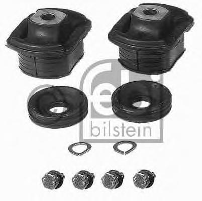

меняю передние подушки подрамника на 123м,заказал по феби,в комплекте пришли вместе с подушками какие-то резиновые кольца....
При разборке ничего такого небыло...Куда запихнуть?По смыслу воткнул между подушкой и нижней железякой,которая крепится 3мя болтами,основным,центральным и еще 2мя к кузову...если запихал правильно,тогда другой вопрос,должно ли кольцо попадать между центральной(металической)частью подушки и выше описанной железкой,не перетрется ли оно?и вообще какой смысл в этих кольцах?
Заранее прошу прощения за косноязычнось)

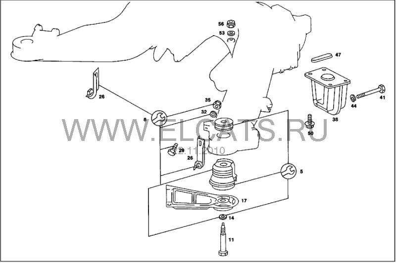

это резиновое кольцо ставиться перед подрамником вот посмотри картинкаPartsImageHandler.jpeg

Я бы сказал "над" подрамником. т.е. между ним и кузовом.

спасибо)видеть и заметить разные вещи)))придется переделывать...я так понял,эта резиновая шайба плоской стороной ставится к кузову?

Хм. А мне в комплекте дали только крючки, винты и подушки. Это нормально?

Скорее всего - комплектность, как теперь говорится - "оптимизированная". А какой они толщины? Может, можно выкрутиться, используя бээмвешный опыт? В старых кузовах - подушки, как таковой не было - и убитый, за двадцать с лишним лет - резиновый амортизатор, замечательным образом менялся на кистевой эспандер - безупречно служащий в этой ипостаси по много лет. Кстати, если болты выкрутятся, то перед посадкой обратно - графитом их, графитом! :mrgreen:
