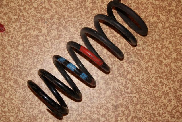

Проблема токова!!! Предыдущий хозяин автомобиля не успел поменять заднии пружины и отдал их вместе с машиной, я потащил их в сервис чтоб поменять, там говорят: Посмотрели на старые потом на новые, сказали что мошина тяжелая эти пружины не подходят!!! Бывший хозяин купил их В сирии еще в 90-е, говорит что они точно для W126. Мож кто-то знает, подскажите. Неохото покупать новые. Одно точно что по размеру они походят.

Номер нашел, но его неразобрать там остались только две цыфры(((

Все вроде соответствуют, кроме толщины на взгляд кажется что новые уже толщина прутка!!!

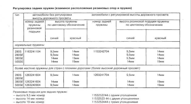

Помогите с ответом!!!))) Что означают отметки краской?
У W124 метки, нанесённые на 2-й или 3-й виток передней пружины, означают длину пружины.
Красная метка - короткая пружина
Синяя метка - длинная пружина.
Проставки выбираются по баллам и цвету меток у пружин, так что будь внимателен.
Вся подробная информация об этом есть в сервисной документации.

Отправлено 15 December 2010 - 02:02
посмотри должен разобраться)))
