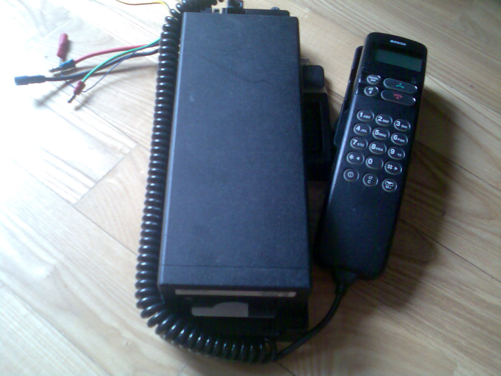

Обломился мне такой аппарат. Карточка в нем 900 GSM. Говорят, в Украине должен работать. Какие-нибудь комментарии имеете, господа?

Буду признателен. А вообще вещь привлекательная. Главное, чтобы не залокованный был

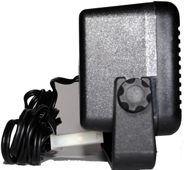

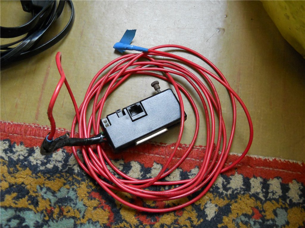

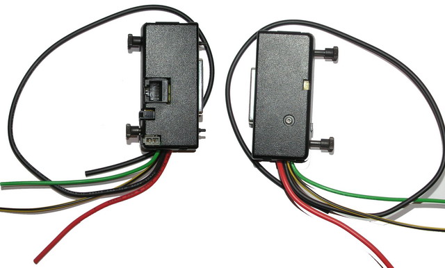

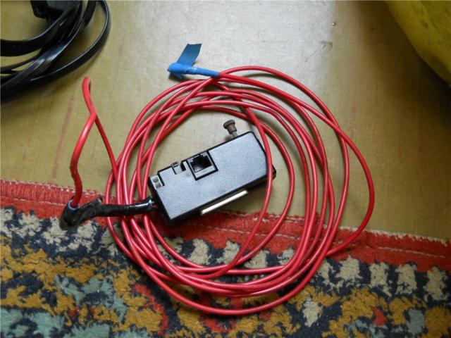

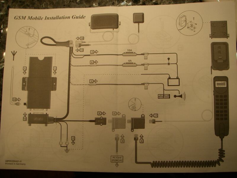

вообщем если вы хотите громкую связь, я обясню на примере МОТРОЛЛЫ. принцип один и даже блок тот в который вставляется симка одинаковы...
посмотрите у вас в блок порт такой вставляется:

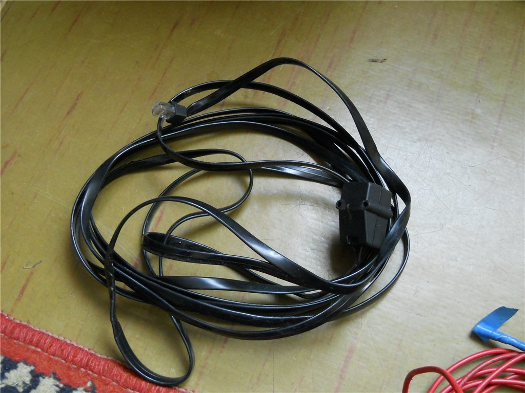

как вы можете видеть в данном порту есть входы под громкую связь к нему подключается вот такой щнур и прокладывается туда где вы хотите разместить телефон:
далее в тот же порт подключается внешний динамик и тянете его под торпедо где ноги пассажира спререди там монтируете:

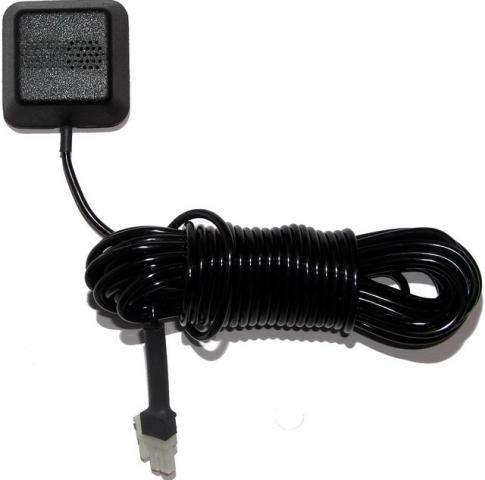

далееопять в тот же порт подключаете еще один динамик в который будите говорит и устанавливаете его над головой водителя в стойке слева (он там в глаза не бросается):
далее по схеме:
1) красный провод через предохранитель на 10 или 15 не помню к акомулятору
2) черный на кузов (это минус)
3) зеленый к проводам которые втыкаются в магнтоллу (там жолтый провод с красной полоской - к нему через раздвоитель (не надо изолентой перематывать на пряму пожалуйста от греха...) и предохранитель либо на 4 либо на 10 тоже не помню смотреть надо
, как посмотрю отпишу точно)
4) желтый с черной полоской к MUTE в магнитолле что бы при звонке на мобильный он автоматом отключал звук музыки , а по окончанию раговора включал обратно.
как то так...
а ты где находишься территориально???
WDB1242301C179159
я еще и тут http://www.drive2.ru/users/donsed/

Спасибо, коллега, все, в принципе, понятно. И за схему огромное спасибо. Я все равно к этому делу товарища привлеку, который копенгаген в электрике. Я еще обнаружил, что у меня на базе антенна отсутствует, но это, я думаю, на радиорынке найдется. А уменя из этого блочка выходят пять проводов. Все как ты сказал: черный, зеленый, красный, желтый с полосой и еще - очень тонкий синий, на конце его какая-то мамка. Я в Киве живу.

теперь я понял, что єто не отсутствие антенны, а штекер под антенну. Мне надо раздобыть микрофон и динамик. А где в 124 ты установил ресивер? Говорят, в багажнике.

еще вопрос - что собой представляет антенна и куда она устанавливается, насчет расположения ресивера я уже спрашивал
