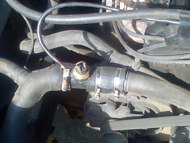

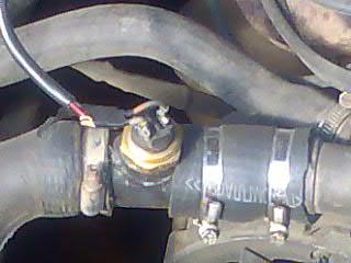

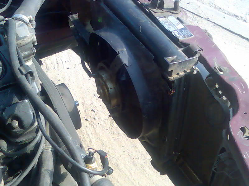

в общем не работает у меня мой родной карлсон..
ну и решил модернизировать систему охлаждения
снял карлсона..
1) купил вентилятор для ВАЗ ( на радиатор встает как родной ),
2) патрубок для волги 3110 40руб (в патрубке резьба под датчик ОЖ)
3) резиновый патрубок от 3110 35 руб(нужен небольшой кусок)
4) датчик от Ваз итальянский ,срабатывает на 92-93 гр.
5) 3 хамута ( германия) 8 руб штука
6) реле 4 лапы самое простое 21 руб
патрубок родной не режем,а просто удлиняем систему..
см фото.......
http://oldmerin.club...php?pic_id=3195
http://oldmerin.club...php?pic_id=3194
http://oldmerin.club...php?pic_id=3193
Все работает..особенно в пробках не надо напрягаться что перегрев будет :)) температура выше 90гр не поднимается

#7 СЕЙЧАС НА ФОРУМЕ   Misha190E
Misha190E
  • Cообщений: 13947
  • Город:Москва, ЮЗАО
    W210 был
Отправлено 28 July 2006 - 16:40
именно - в голову надо вкручивать
вся истинная  темепратура в голове
интересна-то температура в голове и блоке
это только при полностью залитой и исправной системе датчик в патрубке или радиаторе как надо работает
Обдув радиатора нужно включать тогда, когда он сам не охлаждает ОЖ. А узнать об этом мы можем только по температуре на выходе радиатора и нигде больше...
и какой толк от датчика в башке? :)
PS: фотки от автора похерились, поэтому выкладываю тут что было
Сообщение отредактировал Misha190E: 15 July 2008 - 12:00
