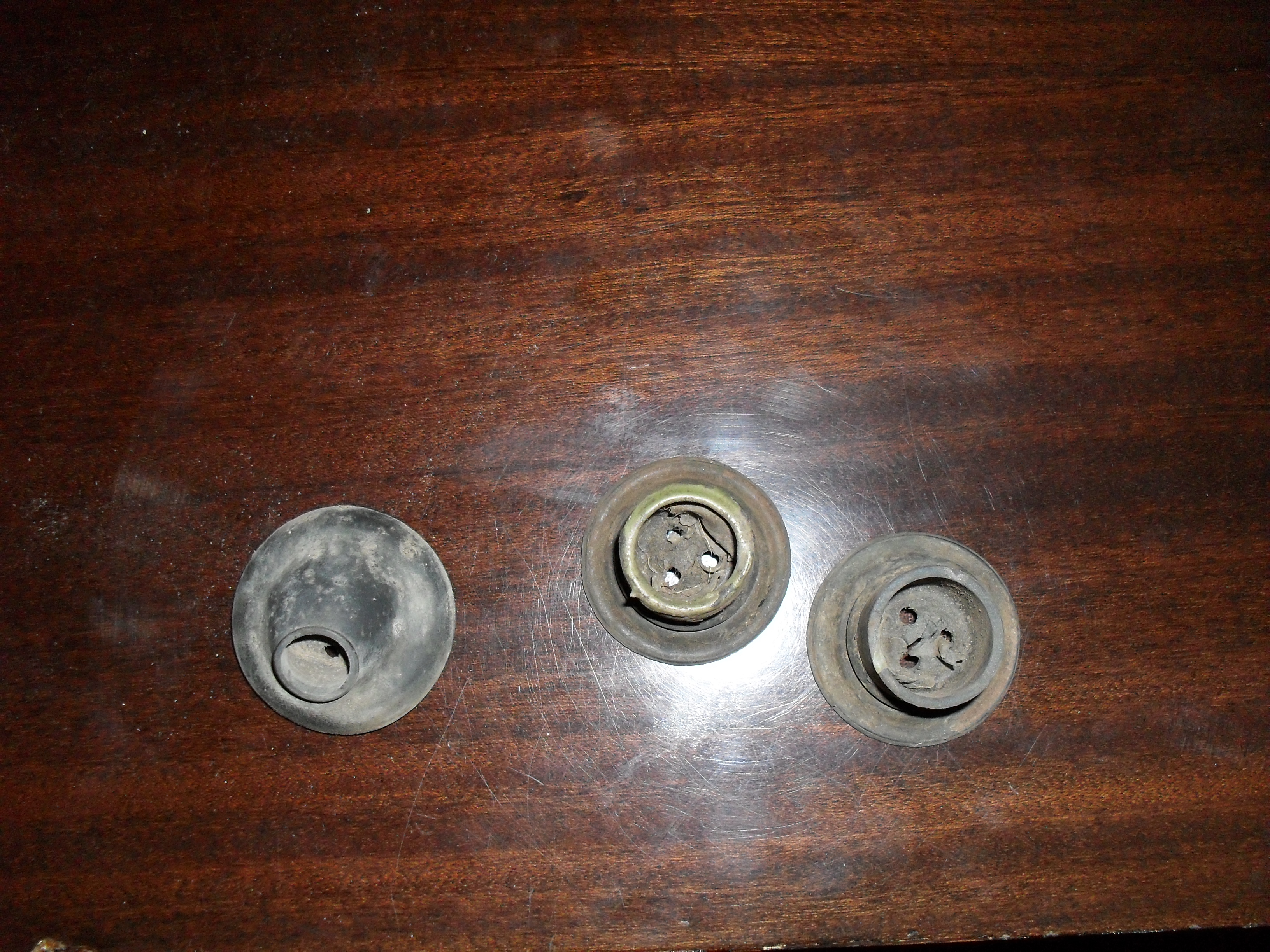

Какие водостоки по конструкции, с отверстием или как, а то у меня простые заглушки на их местах стоят. Если с отверстием, то встречный вопрос - не забивает ли в них вода при езде по лужам? Фотки этих водостоков:
http://s007.radikal....83cb4cb6e41.jpg
http://s009.radikal....864c8c4b96e.jpg
http://s45.radikal.r...e8f59424eab.jpg
1 и 2 фото под отсеком багажника(какие они - резина или пластмасс?), 3 фото - где находится?

Резиновые вставлены в отверстия. Вода не попадает. Их необходимо прочищать каждую осень.
В нише запасного колеса - третий девайс. :) Пластмасса. В середине - резиновая мембрана с тремя прорезями ( в самой верхней части). Резинка имеет направление вниз - если сверху (в багажнике) вода - стекает вниз. Если снизу "поддувает" (брызги из под колес) - резинка "закрывается" (все - чисто мое предположение, визуальный осмотр девайса :) ).
В пороге, под передними дверями. По одной штуке на порог."Сосок" сливной пробки направлен в зад, чтобы опять же брызги из под переднего колеса на попадали в порог. Слив воды из переднего лонжерона.
В пороге, примерно под водительской дверью. По одной штуке на порог."Сосок" сливной пробки направлен в зад, чтобы опять же брызги из под переднего колеса на попадали в порог. Слив воды из переднего лонжерона.

Я так полагаю вот эти резинки, если да, то там никакой ни мембраны нет(просто отверстия) т.е. резинка не может зарываться либо открываться. Или у я имею в наличии порванные резинки.
Угу. :-)
Уж и приврать нельзя. :redface: :roll: :)

В новых резинках никаких клапанов нет, только дырки, как на фото, они скорее не для слива, а для проветривания пространства в багажнике под пластиковыми коробами.
