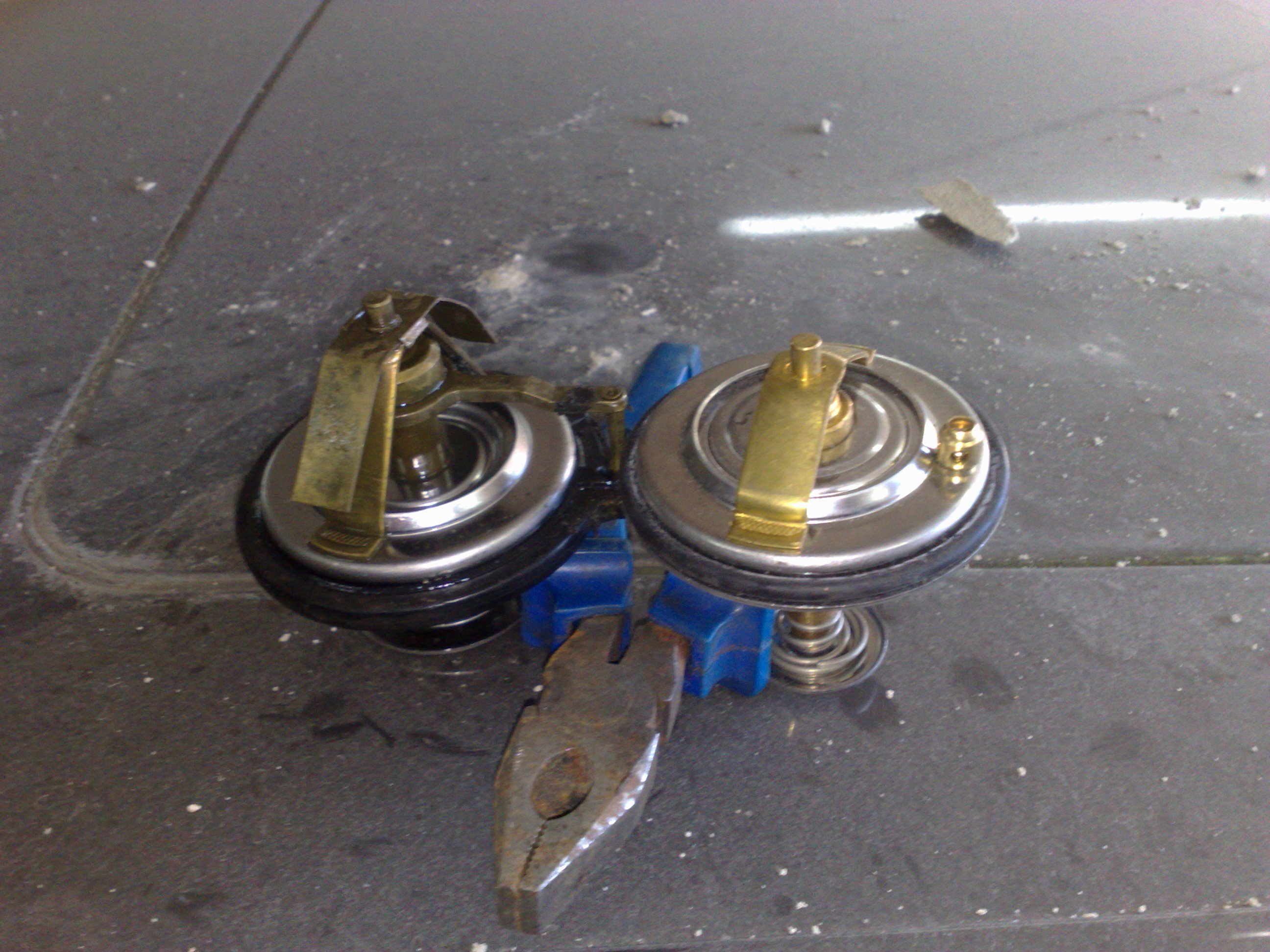

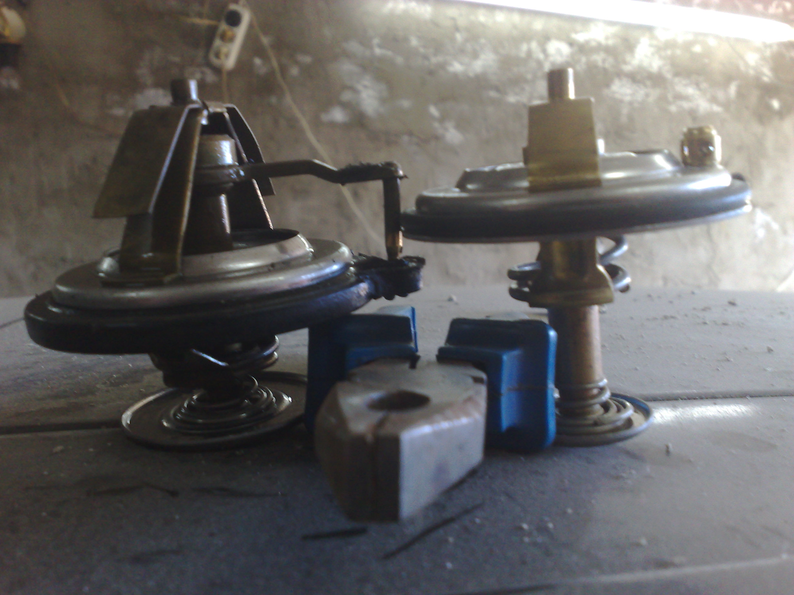

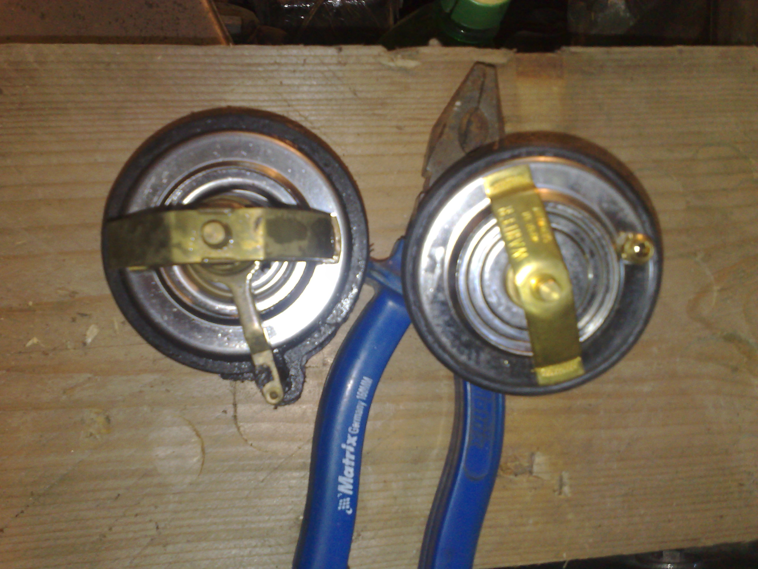

заметил давно что движок медленно греется - наверняка термостат- решил заменить- подобрал в магазине на кузьминках по вину подходящий фирмы ВАХЛЕР кажется- стал менять -обнаружилось что тот который стоял ранее заметно отличается от нового-хотя по месту новый вроде подошел и вроде как работает-температуру держит .
тот я поставил или не тот? мож кто подскажет ? на фото новый безо всяких прибамбасов с шариковым клапаном а старый явно полуоткрытый зависший.

Я свой тоже менял этим летом у меня старый стоял точь в точь который ты новый купил, сам такой же новый поставил так что тот. 126 4.2 116.965

У тебя еще родной стоял, ориджинал. и кстати новые оригинал уже не такие приходят.
А старый у тебя не просто приоткрытый, а совсем открытый стоит.
Далее: дабы проверить тот или ни тот: посадочное место промерить верхней тарелки, нижней тарелки, высота термостата в закрытом положении и в открытом. проверить температуру открывания.
Да, кстати: самое важное!!! ТЫ НОВЫЙ ТЕРМОСТАТ ПРАВИЛЬНО поставил?? шарик это должен быть в верхней отметке корпуса, дабы стравливать воздух из системы!!

А я себе год назад поставил тоже валер, но по форме как у тебя на фото слева.

И правильно сделал.
Слева терморстат, который ставится с верху, на дорестайловых движках с K-Jet, в пятилитровый 117.963 и 116е 3.8л. Справа тот, который устанавливается с боку помпы, шариком вверх, 117.965 с KE-Jet, обычно на рестайловых моторах, а так же на 119е.
Т.е. последнее время в старых авто не всегда двигатель на машине соответствует прописанному по VIN, сл. надо знать номер модели двигателя, а потом подбирать з/ч.
