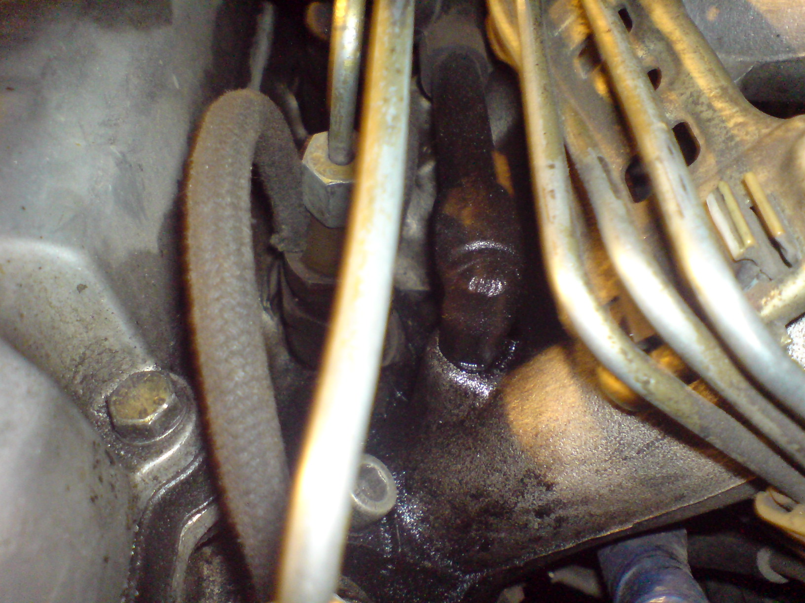

Вот такая проблема . Из - под сапуна потихоньку гонит масло в месте где шланг сапуна соединятся с впусным коллектором (причем только на первом цилиндре) Кто-нибудь посоветует что сделать или просто вытирать тряпочкой :rolleyes: ?

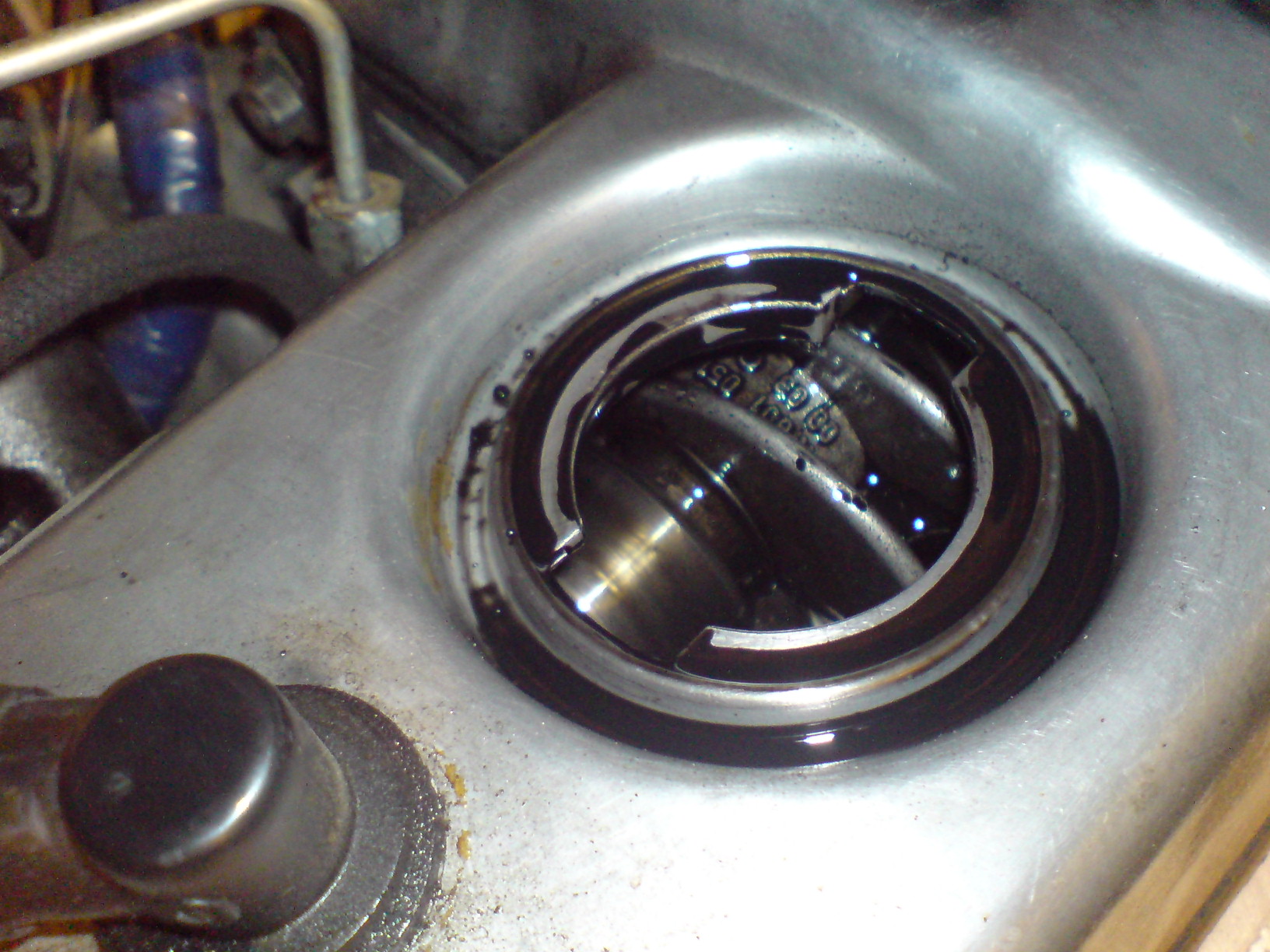

понятно, сними крышку и сфоткай внутренности, выложи сюда

Отправлено 06 December 2010 - 09:36
А без снятия крышки нельзя определить?

#6 ОФФЛАЙН   БАН
БАН
  • Cообщений: 51
  • Город:РБ.Слоним
    190DW201
Отправлено 07 December 2010 - 19:52
Я снимал ина герметик садил.

Отправлено 08 December 2010 - 21:22
Поставь хомут винтовой вместо зажима и будет тебе щастье :) Но плохую компрессию и избыток картерных газов из-за этого-это не вылечит... :)
