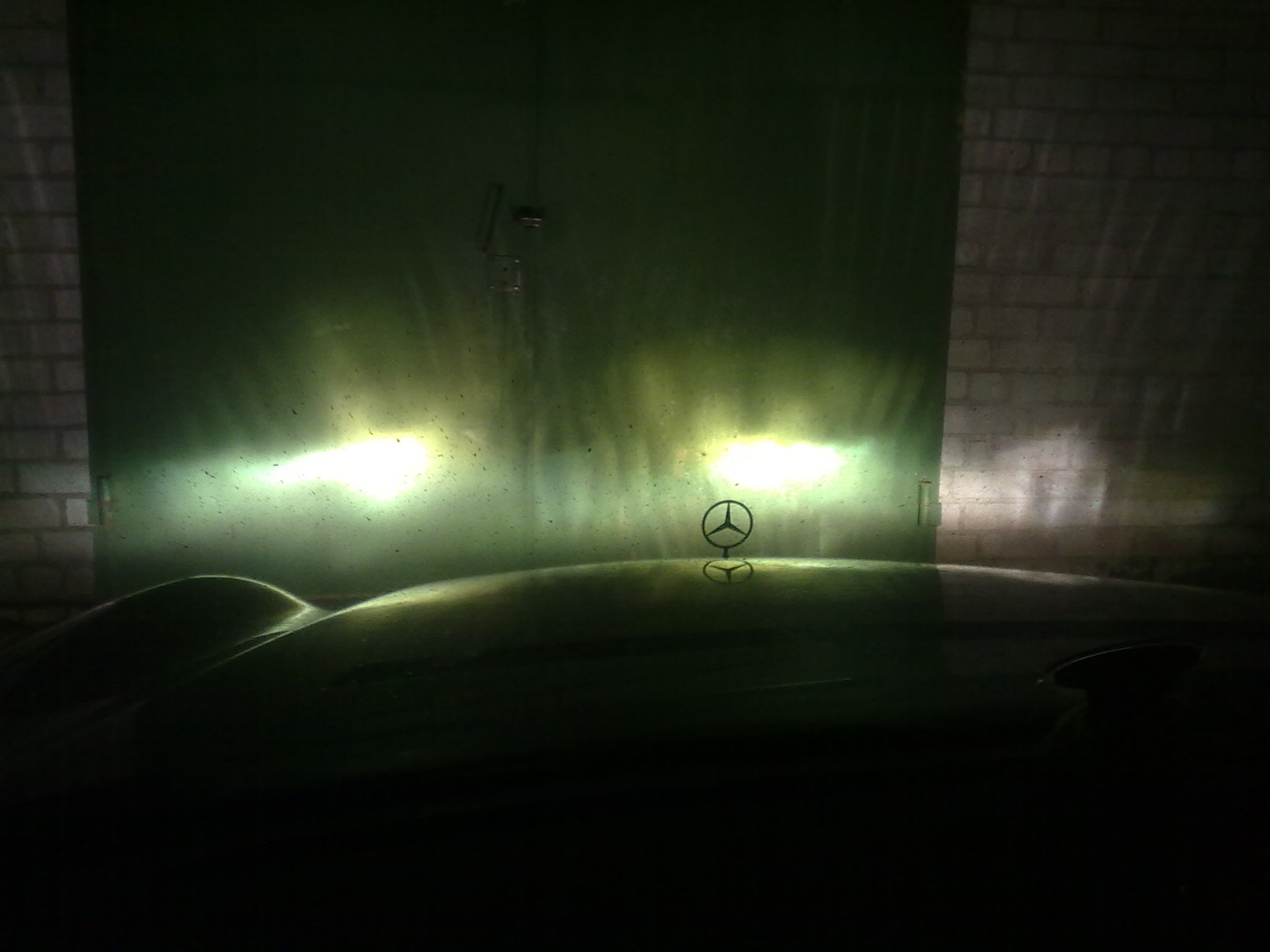

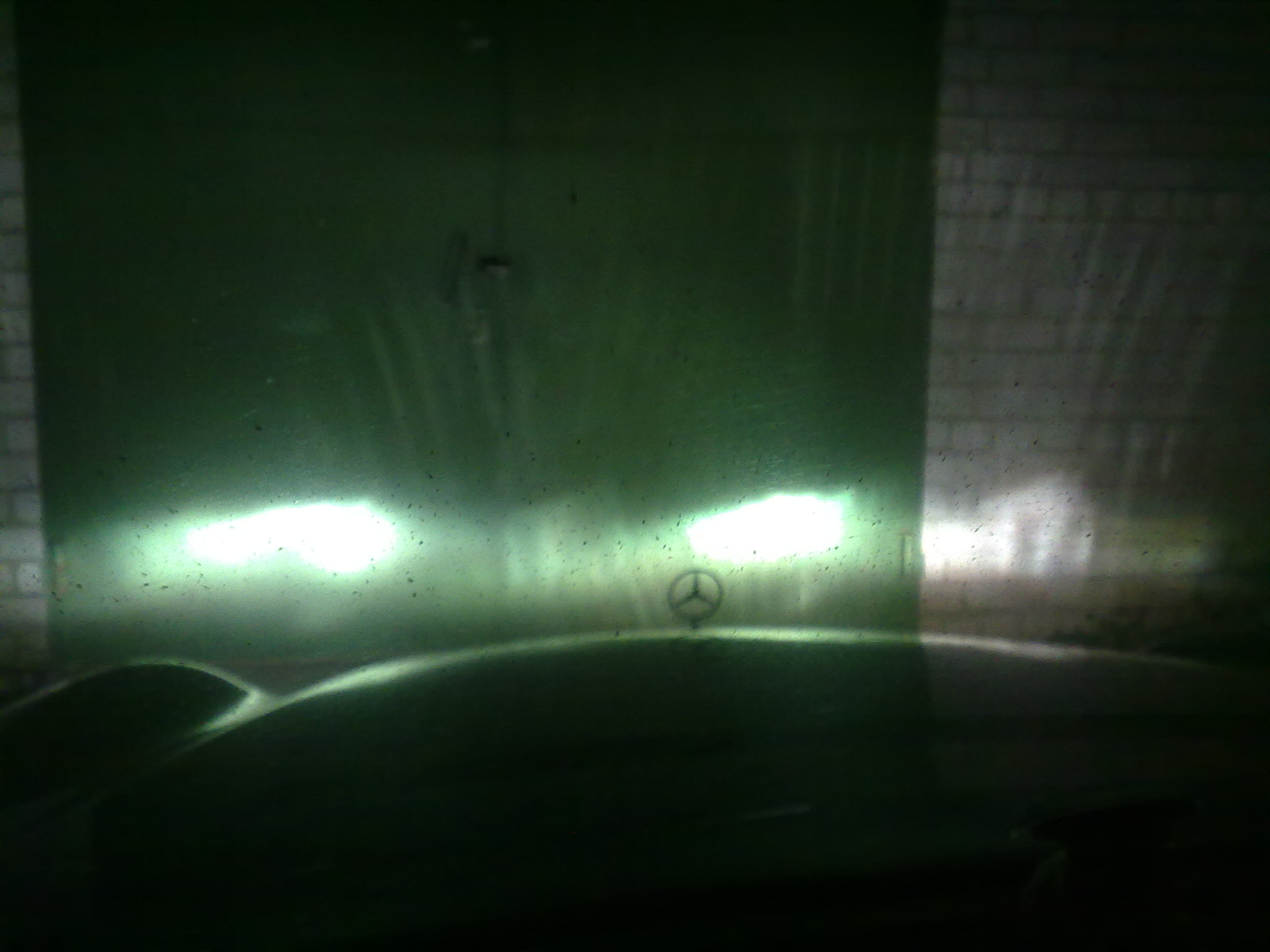

автомобиль мерседес w210 99год дорсетайл - установил в ближний свет ксенон (5000к), отрегулировать фары толком пока не успел но наблюдаестя такая картина - левая фора светит вроде норм, а с правой такая вот штука - справа от пучка - есть еще небольшой световой поток - какого-то непонятного бледно-красного цвета.. когда смотришь на фары со стороны - все ок - светят одним цветом, на отражении - (на стене) тоже норм но справа от правой фары - аткая хрень.. - см фото, что это может быть? несправная лампа? или фара? как с этим боротсья? попробую переставить лампы местами - через пару дней когда буду выходной - ну а кто что еще скажет?
P.S. первая фота - включен ближний свет, вторая - ближний и дальний... - качество фото не очень т.к. фоткал ночью на телефон из машины.. но все четко видно)

На 210-м , как и на дорестайловом 220-м, у ксеноновых и галогеновых ламп разные стекла-рассеиватели. Если воткнуть ксенон в галогеновую фару, то как не регулируй, световой пучок все равно будет неправильным: фара будет плохо светить и слепить встречных.

поменял местами лампчоки - косяк исчез))) - то что стекла у фар разные на ксеноне и галогене - это я знаю => и эффект будет другой... но тем не менее разница небо и земля с галогеном хоть фары сейчас и опущены оч низко.. а смысл корпуса менять?! - я че-то не понял о чем вы вообще - та у корпуса разнциа в том чт ов ксеноновой фаре - есть место под блок розжига внутри фары и все... ну и конструкция - фара-отражательрассеиватель другая и все.. внешне и по крепежам они вроде как одинаковые..

Разное фокусное расстояние. Иными словами один колхозный цоколь толще другого. Я с этим боролся на Вито с помощью прокладок. Получилось,но сломал руки и мозг.

Я использовал паранит. Толщину не помню,но не фольга.По цоколю посадочному вырезаешь несколько и перед стеной вставляешь-вынимаешь,пока не достигнешь адекватного эффекта. Сложно но можно. Хоть я и против колхозного ксенона,но у меня светил корректно,именно благодаря этой процедуре.
