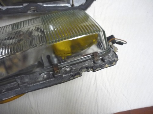

Вот я подумал, может кто-то в живую видел как там внутри фары все устроенно? Фотки у кого есть, из чего сделан светофильтр?
нашел вид сбоку, через стекло видно, что там светофильтр стоит.
Разобрал фару, на отражателе и вправду есть места под крепление светофильтра желтого (можно и другого цвета :) ).
Вот только из чего он и какой формы?
Попробовал на столе включить лампочку в отражателе, перед ней оргстекло поставил. Лампочка 55w 12v.
Оргстекло расплавилось в центре, где нагретый колпачек, хотя оно его не касалось.
Да и если делать фильтр ровным, тогда колпачек мешать будет.
Можно конечно поставить ксенон, он не греется, убрать колпачек, сделать светофильтр из желтого оргстекла, получится колхоз.

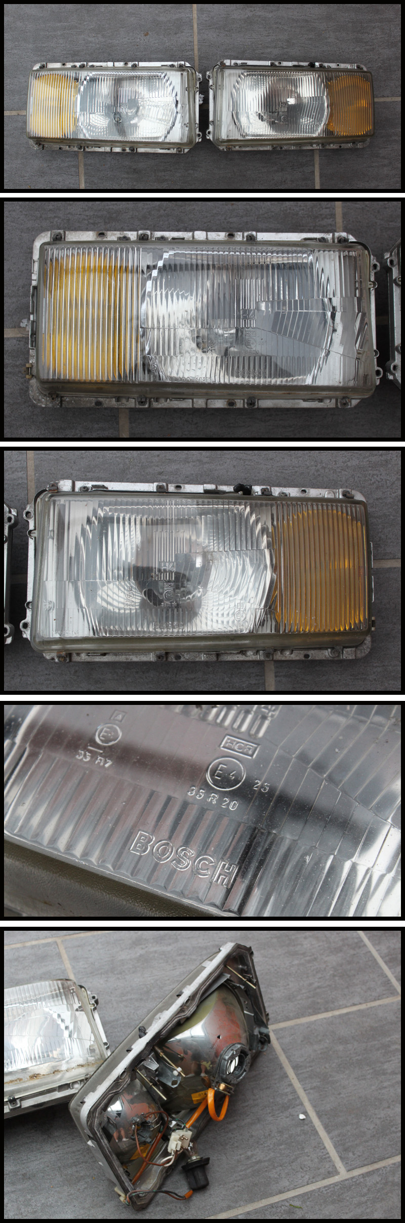

Да. А еще на машине фара будет смотреться более красиво (мне так кажется) как w115 и 114 с желтой противотуманкой.
вот кстати фотки по ним (попутно нашел) http://www.flickrive...57604783940647/ может кому надо.
