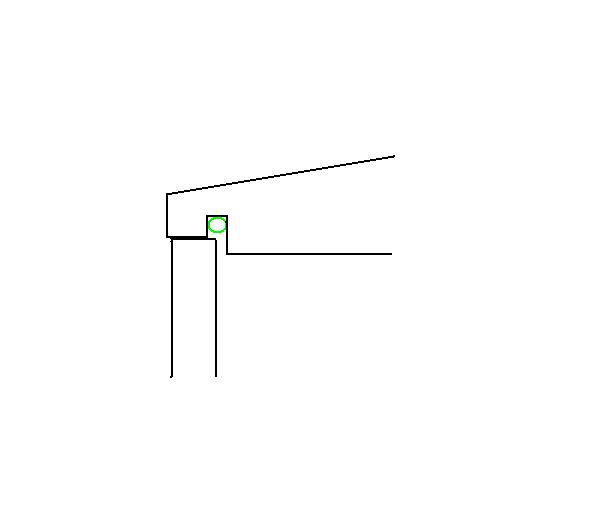

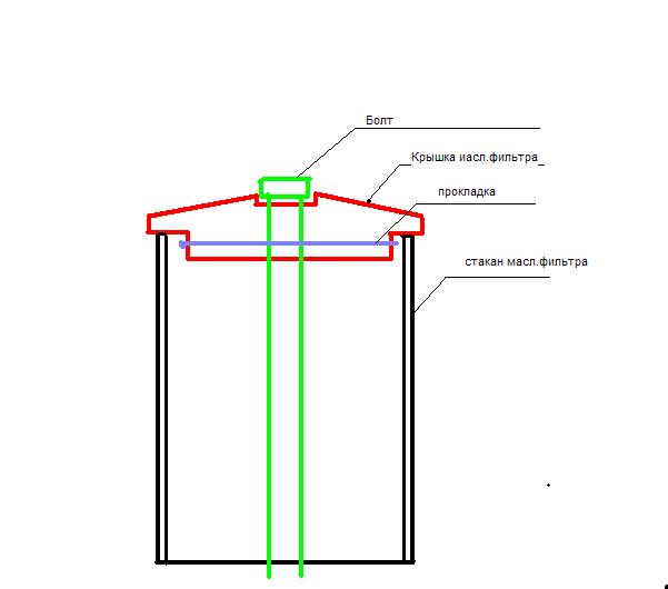

Утро. На улице -20. Завожу машину, всё нормально спустя несколько минут услышал хлюпающие))) звуки, открыл капот, а из под крышки масляного фильтра масло давит порциями с интервалом в 5-7 секунд. Масло и фильтр менял недавно (3000 км). Фильтр MANN, в комплекте с ним была прокладка(колечко) резиновая, но она не герметизировала крышку(не знаю почему).
у меня крышка масляного фильтра, если выкрутить болт, "болтается" в стакане МФ(перемещается на 3-5 мм), это нормально?
Зачем нужно это колечко, если от него нет толку?
Можно ли поставить прокладку из паранита толщиной 1.5-2 мм(только не пинать)))))
P.S Вчера вечером все было в норме

Рисунок неправильный - прокладка колечко лежит между крышкой (красной) в пазу на крышке, а ответная часть "давит" на торец стакана (черный).
далее что значит: "у меня крышка масляного фильтра, если выкрутить болт, "болтается" в стакане МФ(перемещается на 3-5 мм), это нормально?"
Если вЫкрутить болт то крышка просто снимается, зАкрутить то крышка прижимается к стакану, а под болт подкладывается сверху кроме стальной еще и медная ( одноразовая) шайба которая продается вместе с фильтром и резиновым кольцом уплотнителя. А на самом фильтре посередине в отверстие через которое проходит болт вставлено черное резиновое кольцо, которое выполняет роль ответного уплотнителя изнутри.
Никаких зазоров и люфтов быть не должно между крышкой и стаканом в закрученном состоянии.
Уплотнительное кольцо может не входить в паз крышки если оно чуть больше, тогда можно оставить старое кольцо, если новое чуть меньше то его можно одеть с натягом.
Если болт закручен до конца и остался люфт, то болт или подпилить или подложить сверху еще несколько шайб ( или гайку) вместо шайбы, до плотного затягивания.

старой прокладки у меня нет, я её даже не видел, поэтому не знаю как должна выглядеть, а новая MANNовская имеет круглое сечение, одевается на крышку, но не контактирует со стаканом????
:confused:
Как должно быть?( У меня как на рисунке только между кольцом и стенкой стакана есть зазор(((...... )
Толщина прокладки слишком маленькая, я хотел подложить прокладку из паронита между крышкой и стаканом

Резиновое кольцо должно быть толще и тогда оно зажимается между крышкой и стаканом фильтра.
