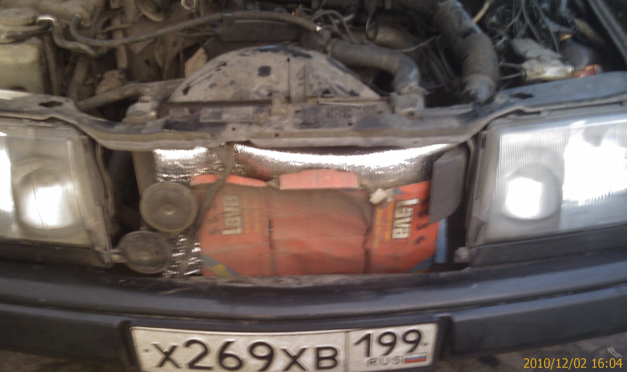

Отправлено 02 December 2010 - 22:31
Вот так у меня закрыт радиатор

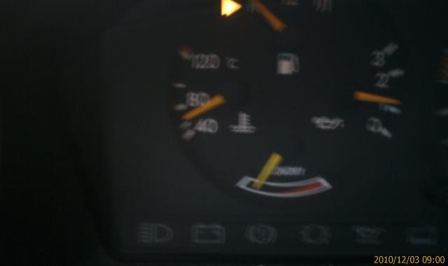

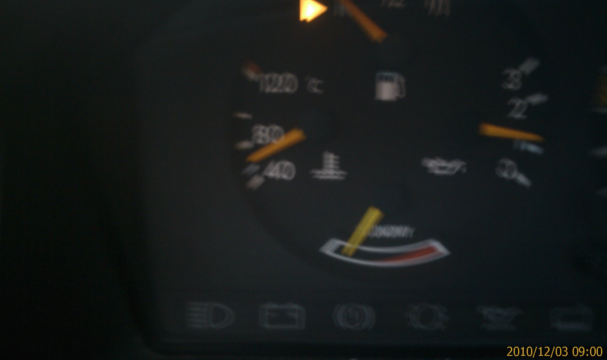

Отправлено 03 December 2010 - 09:18
Значит так. в 8:45 я завел машину с пульта, 15минут она грелась,за это время стрелка чуть сдвинулась с 40 через 10минут езды получил следующие:
Не ошибается только тот, кто нечего не делает.

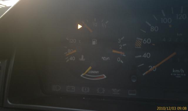

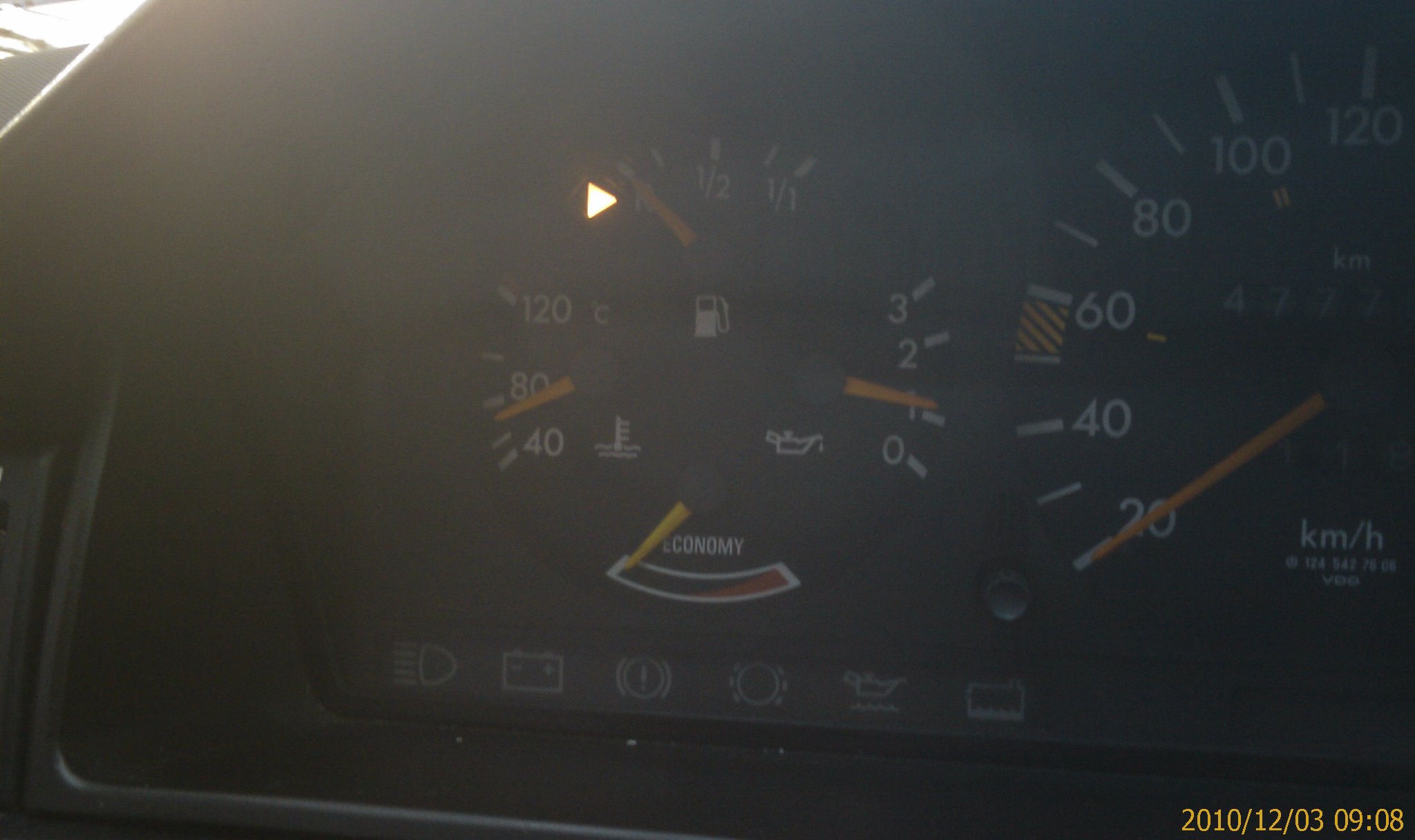

Отправлено 03 December 2010 - 09:19
Что думаете? попробовал нижний патрубок при температуре чуть больше 60(см. 2 фотку) он был чуть теплый, (верхний был теплее на много)

Отправлено 03 December 2010 - 13:05
Ежели при 60-ти нижний патрубок хоть минимально тепленький - имх термостат травит, надо менять.
У меня тоже небыстро прогревается, но когда выходит на режим - всё, примерно +87 на приборке зимой и летом в любую погоду :slobber: Приборкин показометр сверял, читая показания с ДТОЖ при помощи K-Line на ноут, замечаний нет
