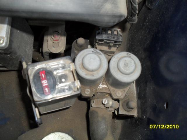

Отправлено 07 December 2010 - 13:52
Друзья,а подскожите нашел какието вещи похожие на клапанна печки, на фото это они? :rolleyes:
Они родные. Как писали-заведи, печку на всю и постучи по ним аккуратно. Не поможет-разбирай и чисть.

Отправлено 07 December 2010 - 14:40
Всем большое спасибо за советы,пошел стучать по клапаннам :biggrin:

Друзья Мерсоводы!!!!!!!! Спасибо вам за помощь, почистили клапана печки, в машине жара, даже ездить стало еще приятнее) :applause:
