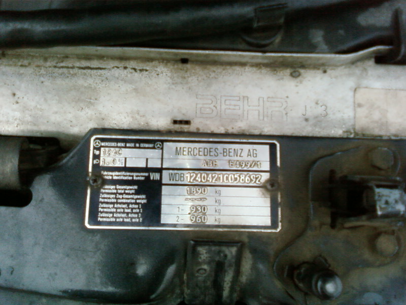

это ВИН..всё читаемо..
со слов-была проблема с ПТС.в 2006 появился двойник,кто-то завез грузовой мерс под эту ПТС..
было куча проверок,экспертиз-всё сейчас нормально,авто с учета снято.

Сам то что скажешь про машину с позиции владельца похожей? Стоящая машинка? На фото есть табличка, а есть сам ВИН на правом подкрылке? Проверял работу агреатов, звук мотора слушал? Фото салона нету?

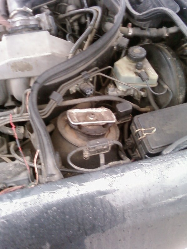

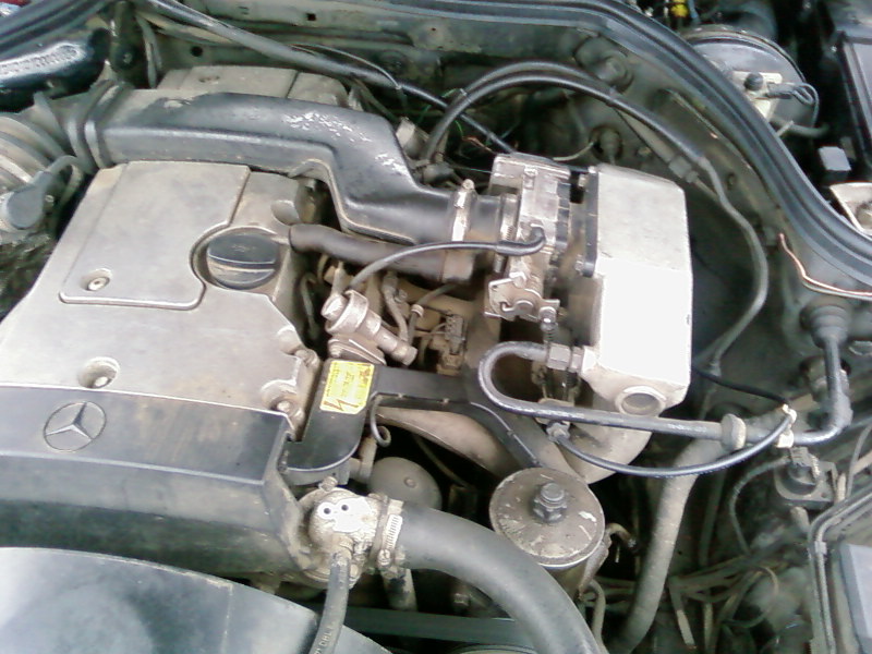

справа в низу видно масло..откуда-непонятно..
со слов-расход масла 2л/8 месяцев..
завелся без проблем..пока не прогреется-хлопки в выхлопную..
двигатель работает ровно..идет небольшая дрожь..незначительно плавают обороты..(как на моем 111)
смесь богатая-коптит сзади хорошо.."приведение с моторчиком"- со слов второй половины..при пробной поездке-выхлоп белый-белый..как туман..
масло черное..когда менялось-неизвестно,его просто доливают..
в ГУРе залито родное-желтое,чистое и прозрачное..

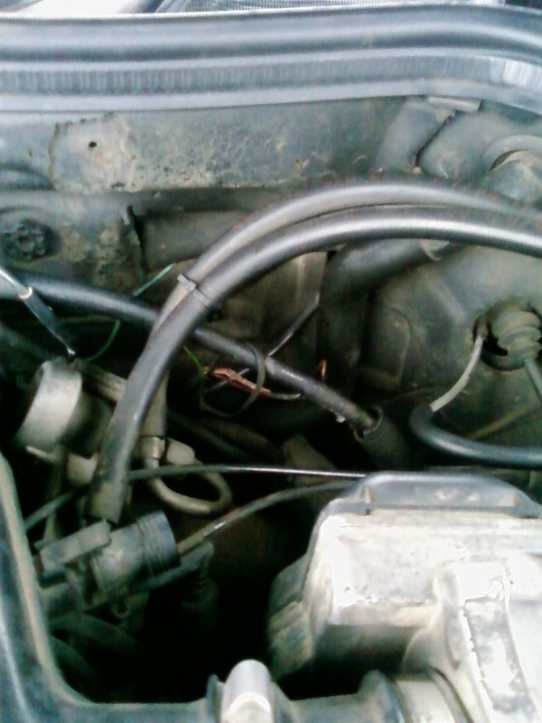

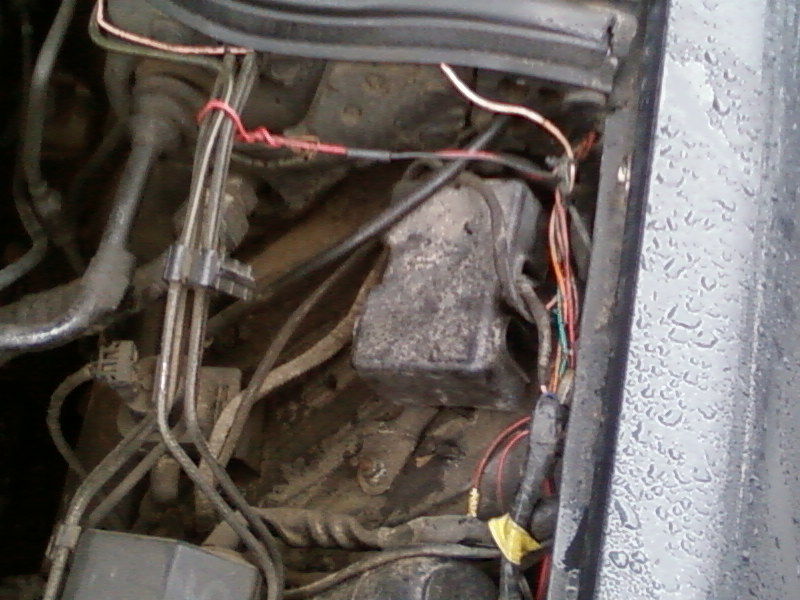

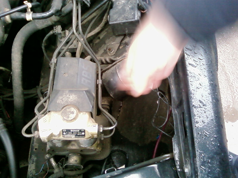

проводка:
не понятно,что за провода..
нашли ещё справа,где АБС ещё провода..
пара смотана..пара висит..от чего-как вариант от старой сигналки..

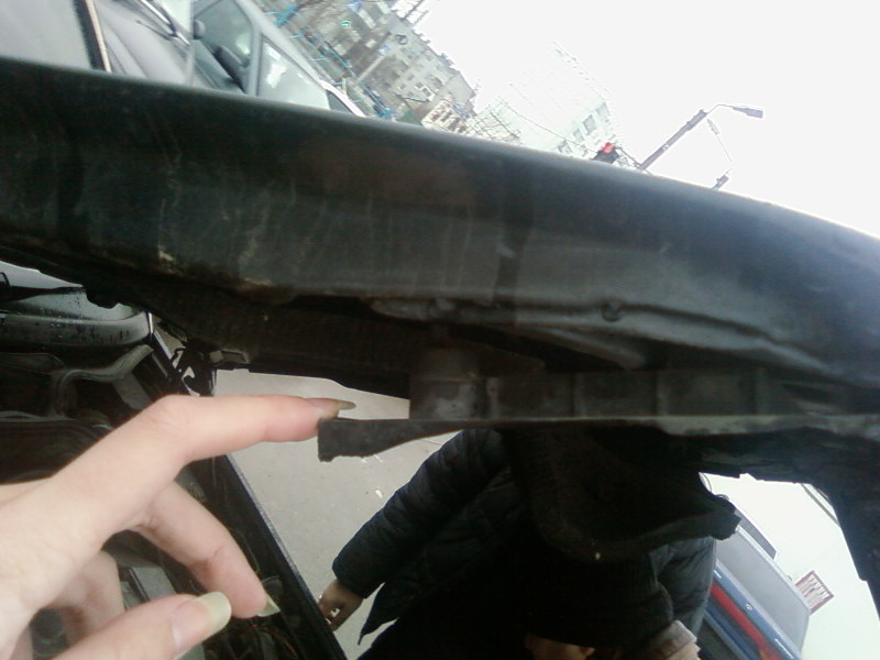

крепеж спереди шубы выглядит так..
держится примерно так вот..
авто было бито в правое (водительское) крыло..
на фотке,где АБС..на фотке не видно..но там идет проваренный шов..
со слов хозяина так же проваривались передние стаканы..и ещё что-то..
проваривалось ничего не снимая..(опять же со слов хозяина)

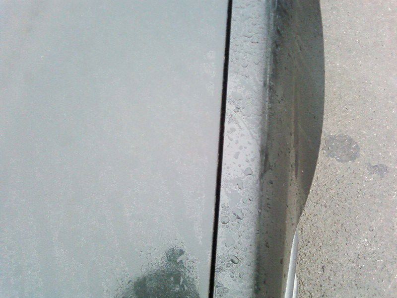

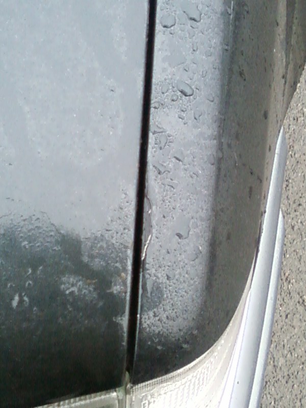

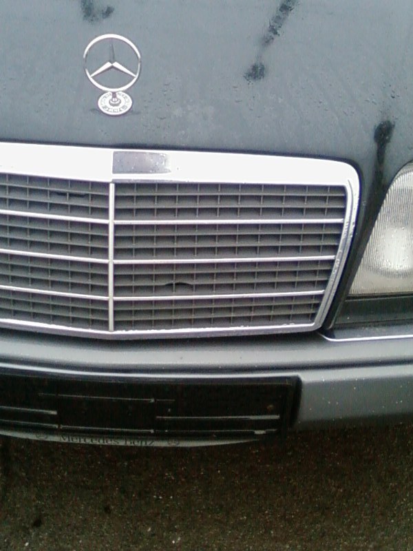

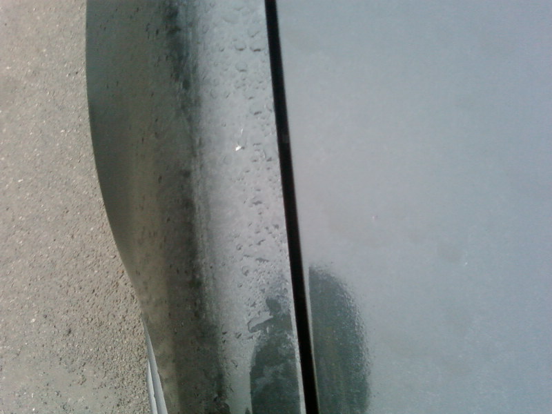

зазоры по капоту:
левая сторона (пассажира)
правая сторона:
частично вид спереди:

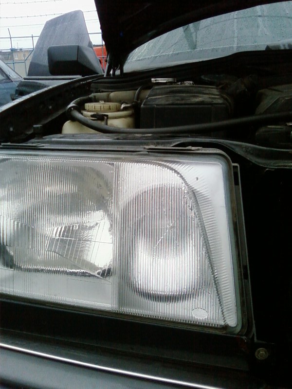

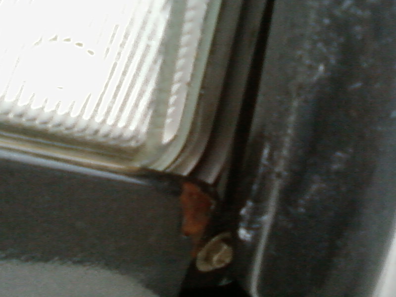

левая фара с трещиной,по цвету фары отличаются..
там же внизу идет кусочек ржи..
Сообщение отредактировал assv2: 05 December 2010 - 14:47

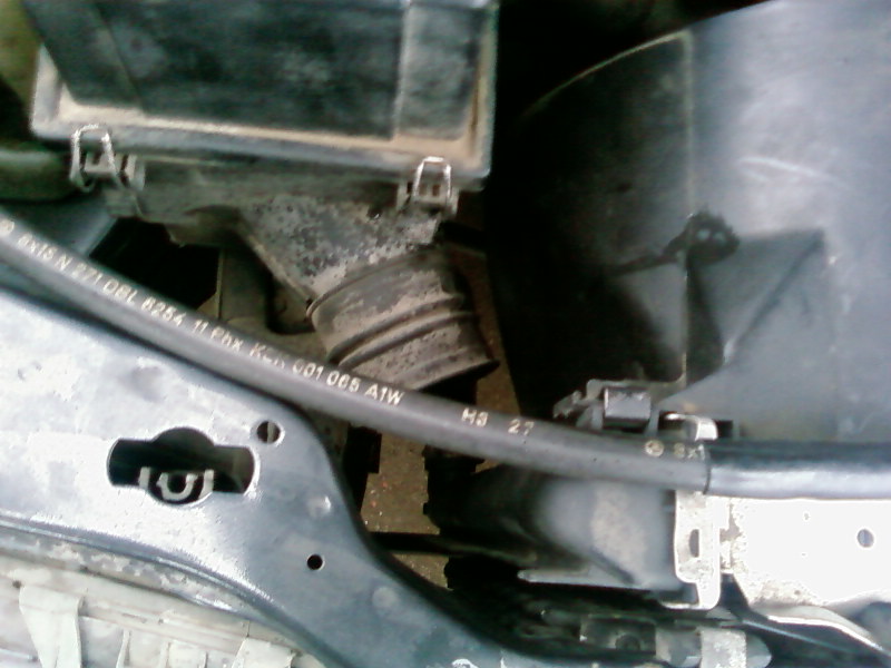

ещё крепеж левой фары и кусок воздуховода..

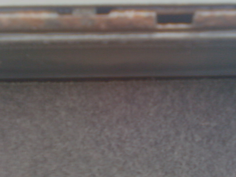

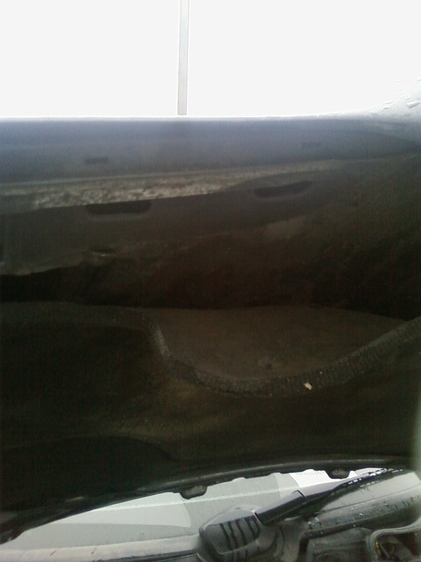

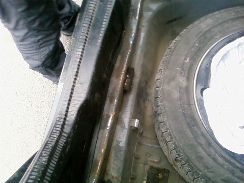

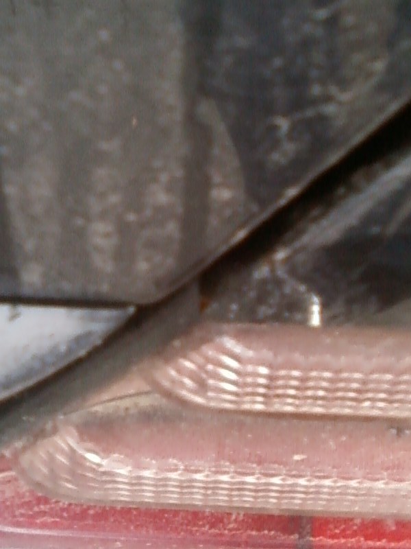

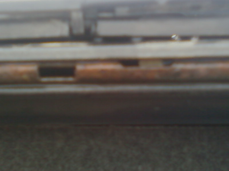

багажник:

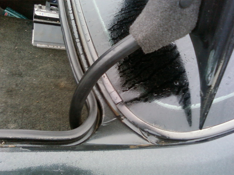

резинка на заднем стекле отсутствует..ржи не видно..
вид снизу крышки багажника..там должна быть полоска пластика или резинка..
клипсы крепления обшивки в багажнике по бокам отсутствуют..внутри чисто и сухо..

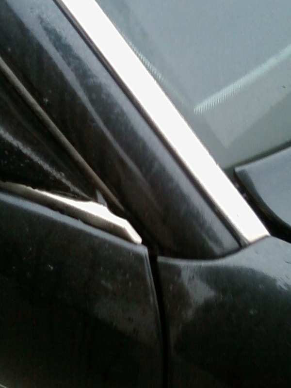

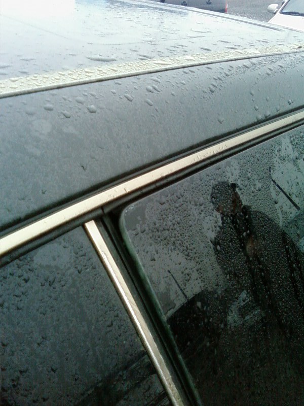

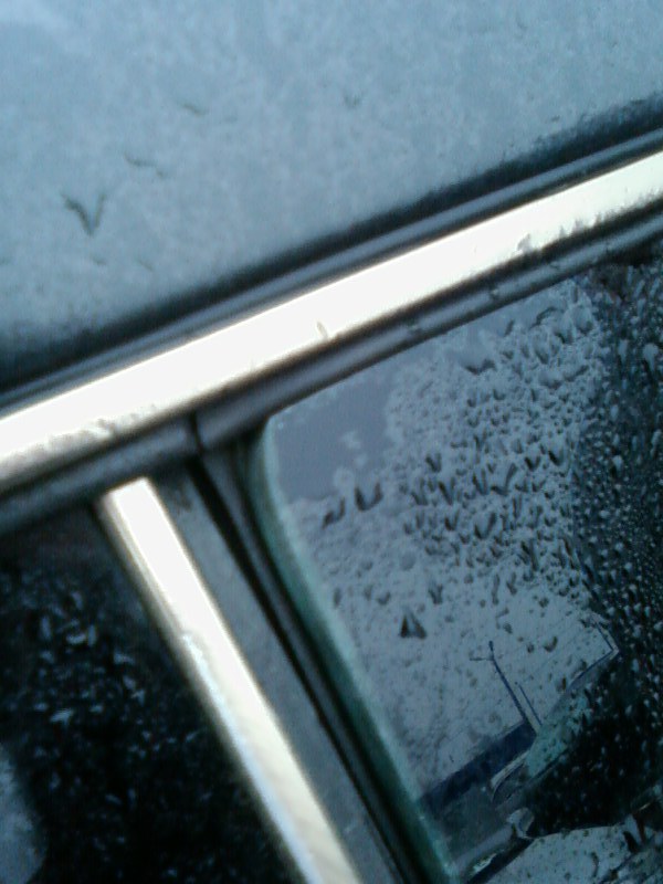

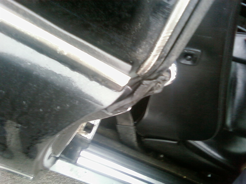

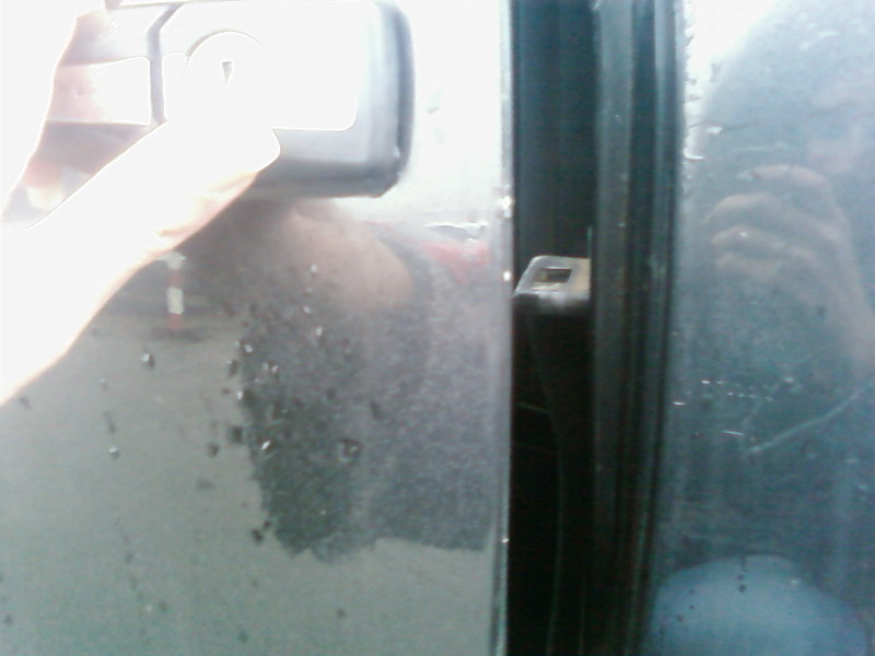

левое крыло..толи крепеж отошел..толи били в эту сторону..
левая дверь..это если закрывать как положено..
дверь закрывается с подталкиванием в стекло..в общем помогаем стеклу..
на этой стороне отключен стеклоподъёмник...на шестеренке оторваны 2 зубца...
само стекло не родное-китай..
на заднем стекле-стекло опускается до середины..притормаживает..и с толчком идет вниз..

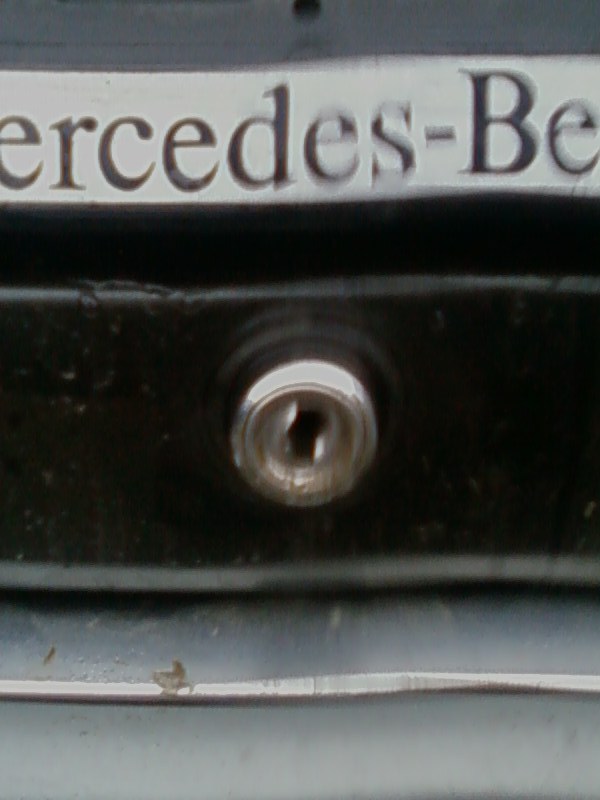

по замкам-пытались вскрыть..

багажник:
около фары реально видно куча слоев краски..
открывается влет..
закрывается правда при помощи отвертки..(задевает обшивку??),направляющие менялись..???

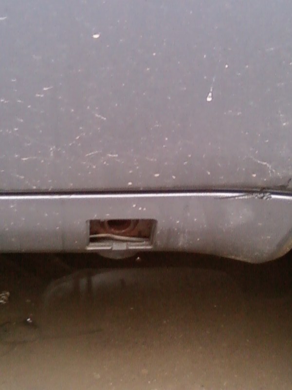

правая сторона-отсутствует заглушка..

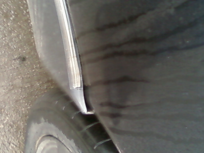

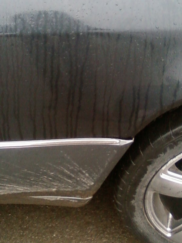

вот такие пороги:

Вин на крыле есть-читается..весь аж блестит..

Скажите почему дверь может закрываться только с сильного хлопка и стекло так плохо закрывается. Это геометрия нарушена сильно или дверь провисла?
МВ с124 Е220СЕ 1996г м111 2.2 АКПП
#17
Отправлено 14 December 2010 - 12:58
Это если стекло снимали, ну для покраски двери например, а потом его не отрегулировали. Регулировочные винты находятся снару под молдингом, ну и внутри механизм может быть не приклепан а прикручен.Скажите почему дверь может закрываться только с сильного хлопка и стекло так плохо закрывается. Это геометрия нарушена сильно или дверь провисла?
