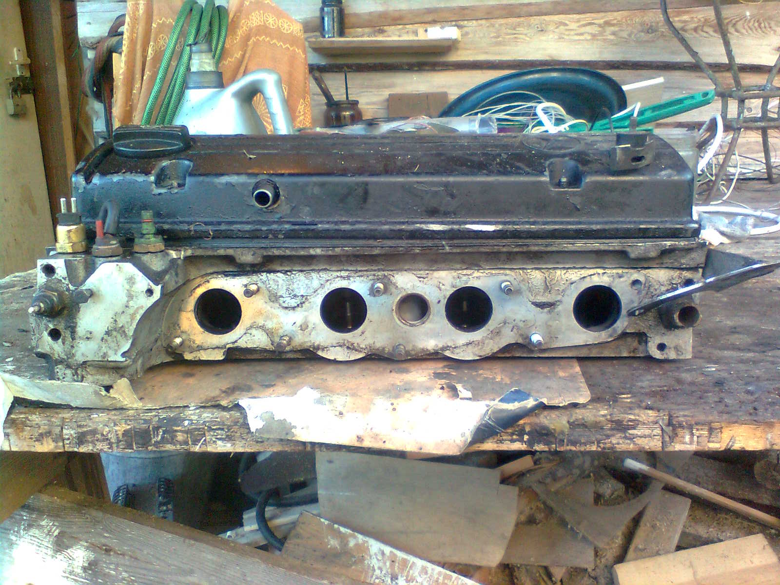

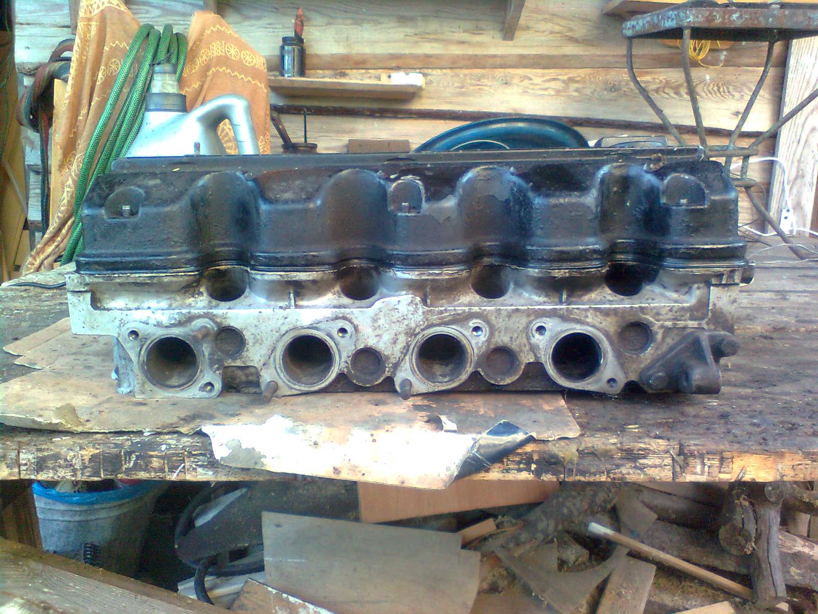

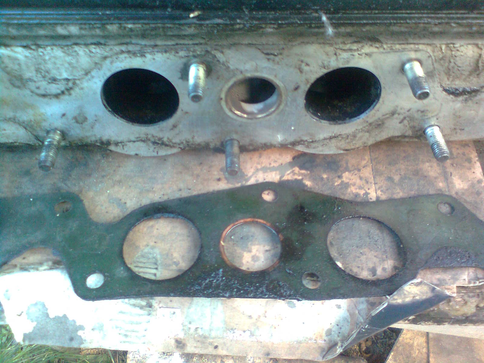

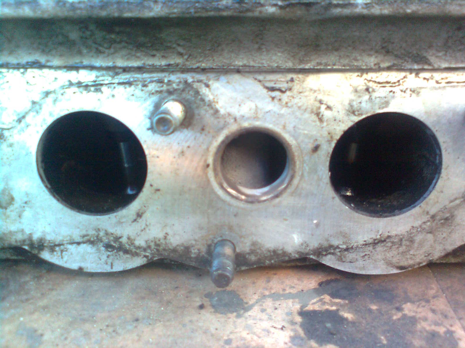

У меня снятая голова лежит на даче. Работала с пирбургом 2е-е, 2.0, двухрядная цепь. на счет отверстия не помню, но на выходных посмотрю, сфотаю и вылажу фоты в эту тему. если твоя такая же - точно подойдет!

про цепь забыл сфотать :bangheat: , но разницы нет ни какой!
со стороны выпускного коллектора.
со стороны впускного.
Удачной замены!
