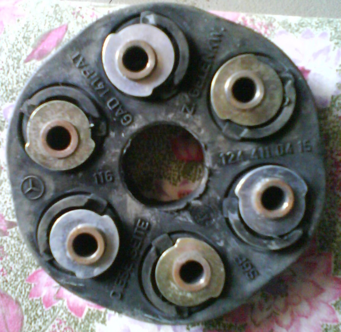

подскажите в таком вопросе
есть оригинальная эластичная муфта передняя с диаметром 90 мм (124 411 04 15)
возможно ли поставить в замен моей диаметр 80 мм, с заменой хвостовика кпп и передней части кардана
длина переднего кардана 865мм
WDB1241251А161234 № кпп :71741100311998
подойдет ли другой хвостовик, кардан по длине, шлицам
если да то от какой КПП или номер
а то лежит без дела
поиском однозначного ответа не нашел
или такая же замена на WDB2020181A144709 АКПП №7224213563292
про балансир помню
обе машины в подписи
фотка той что есть

Нафига такие извращения?!Чтобы вкорячить невкорячиваемое?Для этого нужен другой концевик коробки,новая гайка концевика коробки,и передняя часть кардана,которая балансируется в сборе с задней, другая.Не проще поменяться с тем,кому эта муфта необходима?Вроде на 123 такие идут и на 124,тока с другой коробкой.Подумай-стоит-ли яйцо выделки?!

что для этого необходимо я перечислял (кардан в сборе или отдельно - это вопрос №2, если в сборе то и задняя будет на 90. у меня лежит от 2.3 4кпп, но он естественно длиннее).
по извращениям - потому и спросил, может были такие варианты ну типа такси, или кто уже менял.
мне интересно по хвостовикам кпп, редуктора - т.е. шлицы, диаметры под сальники.
стоит не стоит: если ресурс передней около 80 т.км, а задней около 50 т.км (обе ЛМ) - это нормально (отходили мои, причем и на АКПП и на МКПП примерно одинаково), тогда может и не стоит.
на 124 редуктор 3.64 №334(толи "7" толи "/")45. на нем переднее ухо что то близко, на 90 может не поместится (если в сборе кардан).

зачам такие сложностие вот 123 411 00 15 эта муфта литая стоит на123 с той же коробкой
старую снимайа эту ставь только болты с гайками новые купи я себе поставил по совету бывалого человека и два сезона только пыль на ней прибавилась
а вот экзист на этот номер фигу показывает, даже заменителей не дает
Вспомнилось... делали подвеску сзади, кардан с муфтой снимали... муфта никакая. Взял ее и пошел в мерсомагазин - нету (номер уж не вспомню). Попросил муфту от W124, приложил, прикинул "на глаз" - она. До сих пор ездит, а было это лет 7-8 назад...
Потом уже ради прикола для W123 узнавал - передняя и задняя муфты одинаковы.

Муфта должна быть жесткой, без отслоений железных втулок от резины. Я свою старую муфту спокойно руками изгибал. Новая муфта - фиг вам, как кусок железяки. :)

упасть не должен, направляющая есть. если закусит то и вывернуть может
Ничего себе расходный материал
вовремя заметить разрушение и заменить
по теме:
поставил ради интереса заднюю на перед (обе новые, одинаковые) - посмотрим какая первей в расход пойдет. пока пробег с ними около 20-ти т.км - изменений нет. ждемс :smoke:
