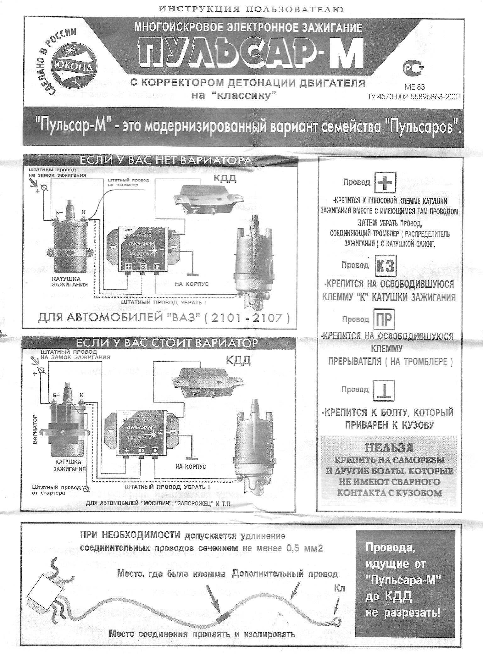

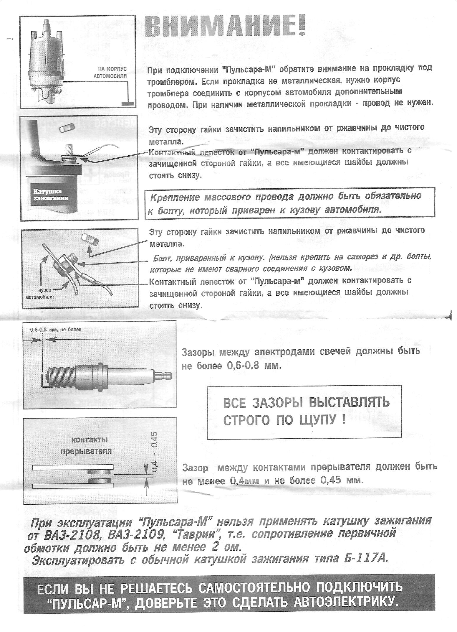

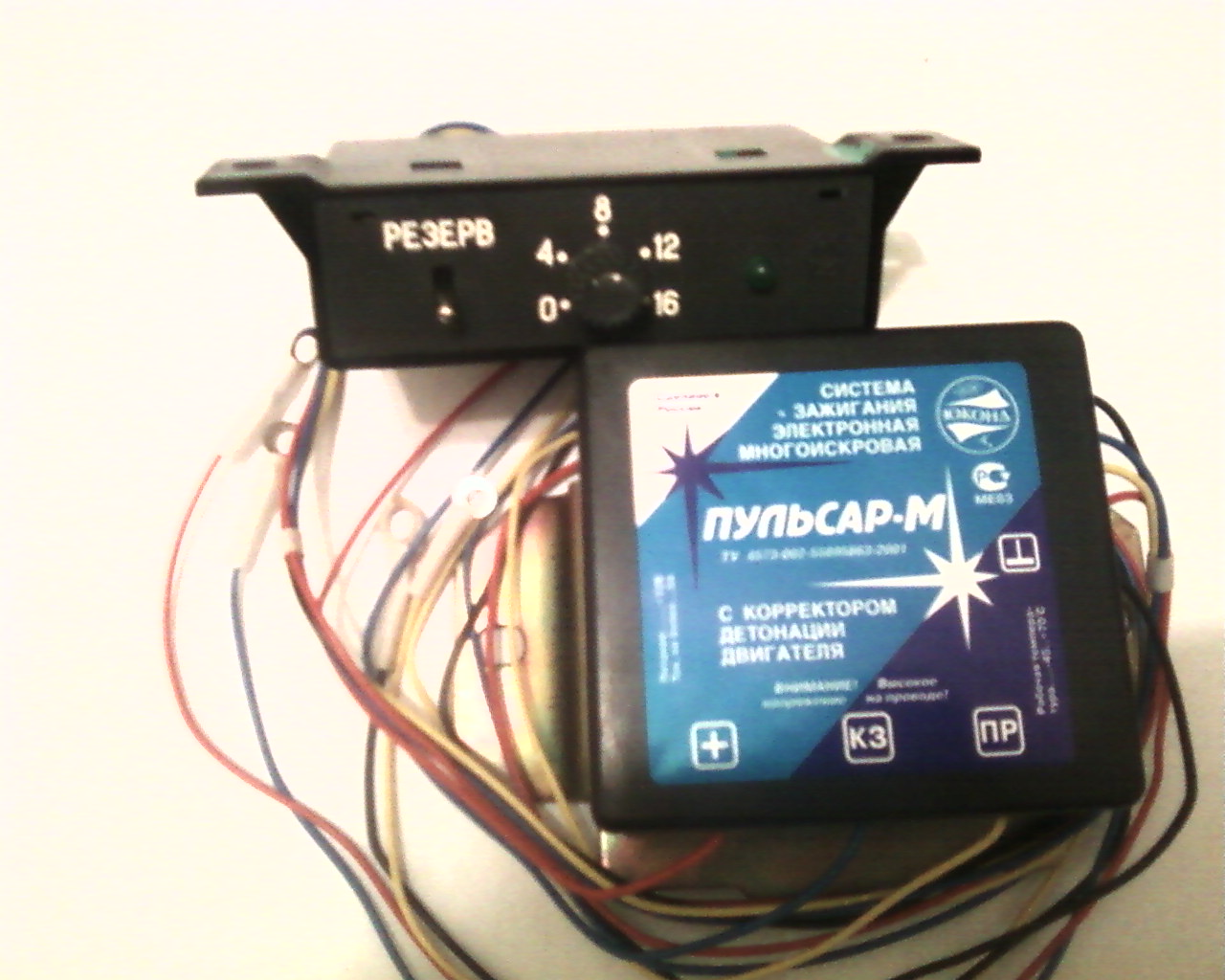

Здрсте!Информация:Электронное зажигание "Пульсар"прно 40Е,подключается самостоятельно ,макс за 1час несколько проводков,с возможностью корректировки угла оперзажигания,прогрева свечей и функцией противоугона.

Сам на М115 маялся,пока не поставил"пульсар" и забыл про прерыватель.В салоне крепится маленький блок управления и под капот три провода.А цена даже не более 30Е

Отправлено 22 January 2011 - 22:03

Вот такая система,если интересно- стучите...
