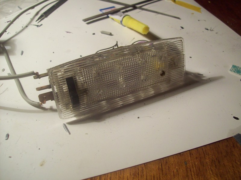

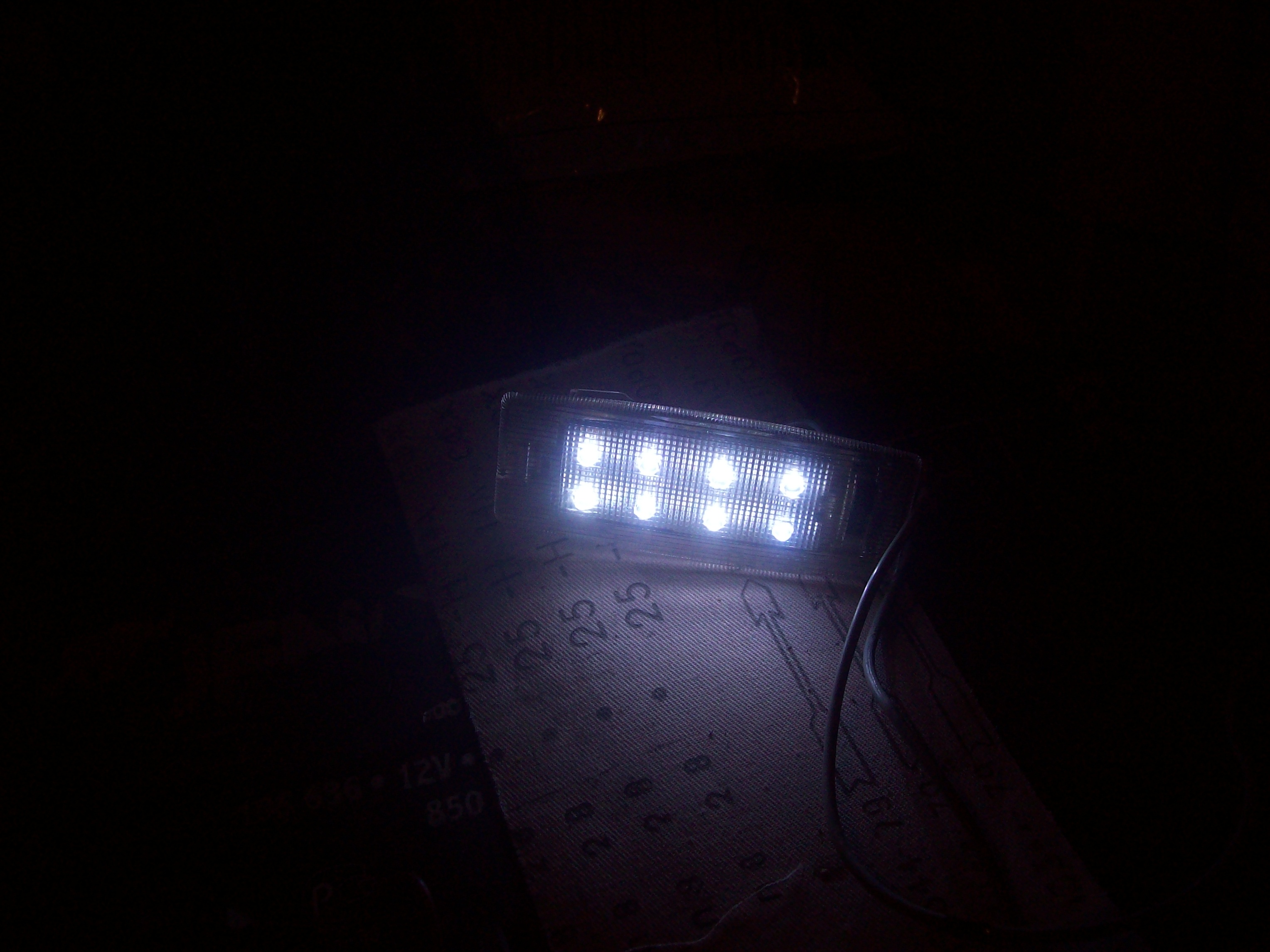

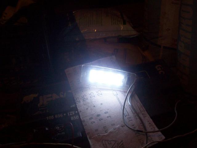

Светодиодный плафон. Сам паял получилось класс, в машине светло как днём.

На первой фотке прикольный рассеяный свет и диодов не видно. А на последней видно диоды.
Как светит то реально?
На последней с фотоспышкой щёлкнул вот она притупила свет, а светят кайф невидно светодиодов.

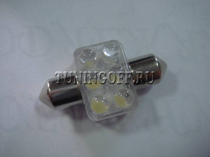

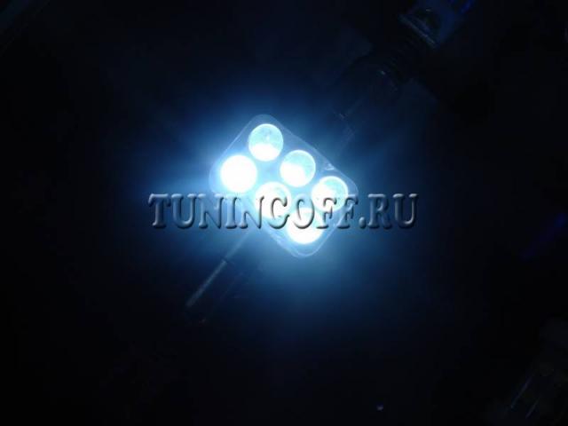

У мну тоже так светит(как на фото №1), но тока я ничё не сверлил, а просто купил светодиод для подсветки салона на 6 диодов, вставил и все. Ведь подсветка создана не для того, чтоб поэмы там читать ночью :biggrin: , а чтоб в салон можно сесть нормально было и вставить ключ в замок зажигания(кстати можно было бы и такое что-то замутить, надо над этим подумать, когда щас ответ писал тока и об этом подумал) или что-то найти в салоне.
Вот такой у меня светодиод.
Ну не так уж как и у меня. Зато мой единственный такой ручной. Я в ателье часто меняю обычные светодиоды на своего производства. Я могу комбинировать светодиоды и получать оригенальные цвета свещенияя. Все за, и всем нравится
Это просто светодиод без плафона, поэтому и светит по другому, а через плафон свет именно как на первом фото. По поводу ручного, согласен, но если уж так хотелось можно было бы и спаять парочку диодов(SMD) без сверления плафона и светили бы они намного ярче. Но на вкус и цвет ......, поэтому если вы посчитали нужным сделать так, то значит вам так больше нравится.
