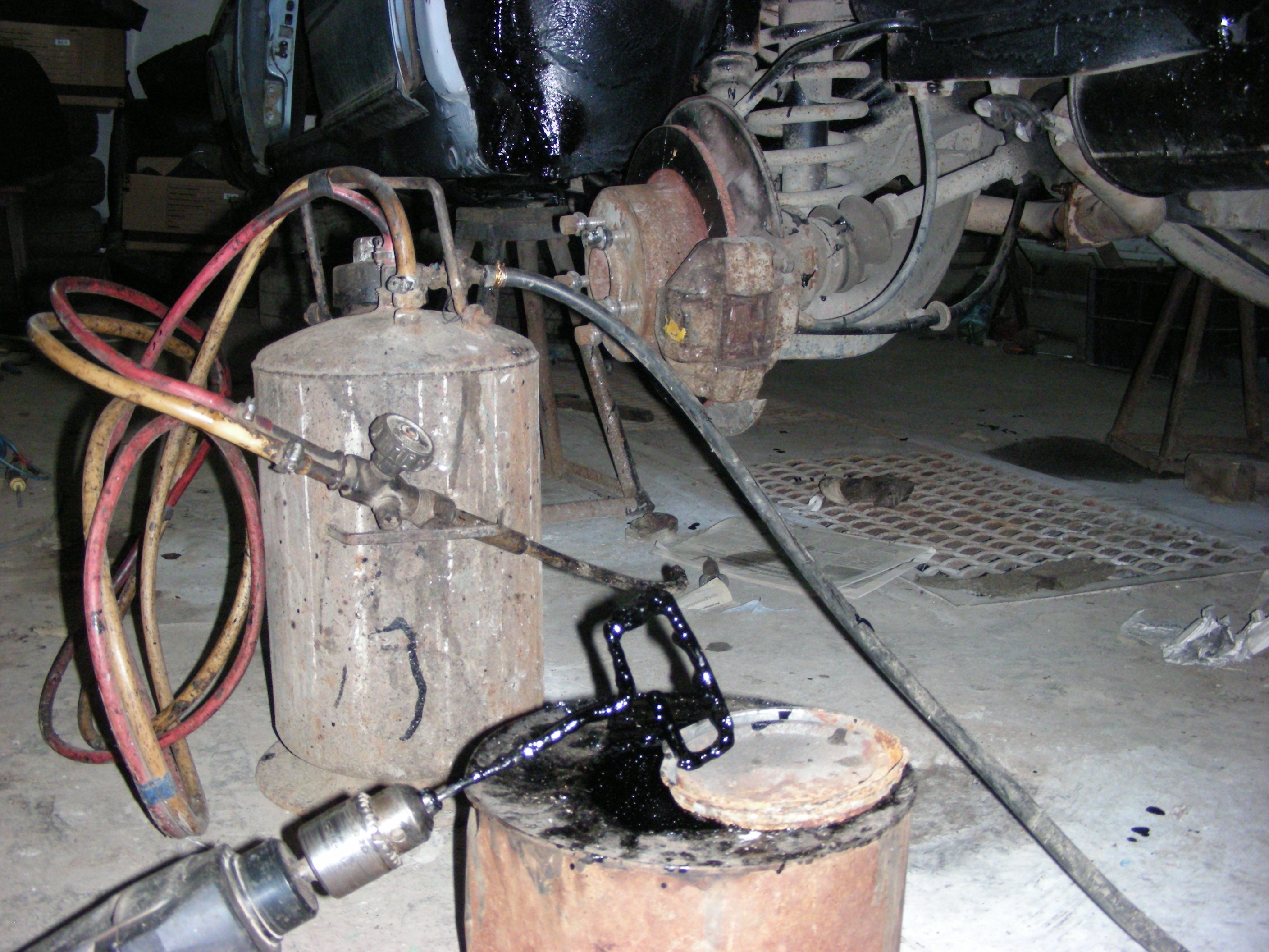

#8 ОФФЛАЙН   Ewhen
Ewhen
  • Cообщений: 364
  • Город:ЮФО
    S123 230TE STATION WAGON
Отправлено 13 December 2010 - 23:04
Старый добрый резинобитум через чудоаппарат "VDUY-3000".MB_123_e_230_005.jpg

#20 ОФФЛАЙН   Ewhen
Ewhen
  • Cообщений: 364
  • Город:ЮФО
Отправлено 20 December 2010 - 23:43
Никаких "кисточек"!-только"VDUY-3000" под давлением 5-7атм..... и чуть разбавить до густоты сметаны..... Забивает все щели! Достаёт во все углы! :super:
