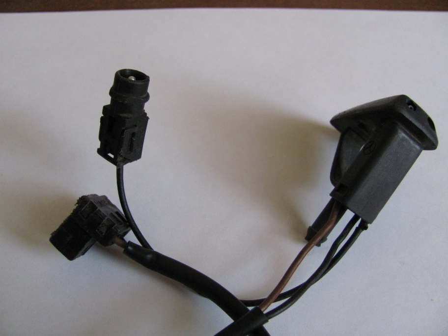

Ребят, есть новый вопросик по омывайкам. На фото на ней 2 разъема один 2-х контактный а другой одноконтактный.
у меня в машине одноконтактный никуда не подключен, а за что он отвечает вообще? :confused: .
И второй вопросик вторая омывайка должна иметь такие же разъемы или другие (я имею виду комплектность 2-х омываек на машину)?

Отправлено 21 December 2010 - 09:19
он на подогрев шланга
та что на фото правая?

Отправлено 21 December 2010 - 09:49
У меня сейчас на машине стоят обе такие как на фото... я себе купил с разборки одну такую же и одну омывайку с 2-мя ножевыми разъемами, покупал как комплект...вот теперь хочу востановить как оно должноб быть.

Отправлено 21 December 2010 - 13:16
на фото одинарный черный провод это плюс подогрева шланга
вторая должна быть точно такая же только одинарный провод коричневый соответственно минус
они втыкаются в разъёмы торчащие из шланга в месте подсоединения к форсункам

Отправлено 21 December 2010 - 18:35
Ясненько, спасибо :applause:
