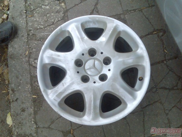

Уважаемые форумчане!!!Кто знает от какого это мерседеса и залезут ли они на W124 подскажите!

На обратной стороне диска есть его параметры . Вот если их написать будет проще ....
Et46 ширина по моему 7
могут цеплять по внутреннему радиусу.
параметры оригинальных дисков на твой авто - для 15ти дырочных мельбурнов это 6,5J ET48
а для 8ми дырочных ромашек 6,5J ET44
удачи.

Отправлено 21 December 2010 - 00:17
У мну стоят мельбера 7ширины 49 вылет и нифига нигде не трёт, тереть начинает если вылет больше 51, диски эти должны стать на 124 а вот резинку надо поуже 205 вперёд и может быть станет 215 назад но она редкая в магазах блин.

Отправлено 21 December 2010 - 14:04
Это от 220-го родные. Если 16-е,то влезут. Но на морду нужны проставки. Цепляет за стойку.
