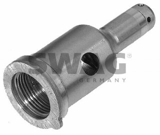

Уважаемои Мерсоведы помогите разобратся.Получил форкамеру в exist заказывал на 602912 Febi No 08346 Всё бы хорошо но резьба куда вкручивается форсунка М22 шаг 1 а нужно М22 шаг 1,5 на самой форкамере написано < 601I17> Для какого двигателя такая форкамера где форсунка имеет мелкаю резьбу.Поменять её на нужную не реально, попал на бабки.Предётся перезаказывть.Как бы не налететь опять.Заказать оригенал A6010101752 дорого и где горантия что там резьба не будет мелкой.Помогите пожалуйста как быть.Спасибо.
не понимаю зачем вообще менять форкамеру, если нет газов, а только течет топливо. Форкамера ни разу не убиваемая.
Если течет солярка, есть всего 4 варианта, при этом форкамера не при чем:
1. дырявая обратка.
2. севшая шайба под форсункой.
3. треснувший корпус форсунки (крайне редко)
4. грязь.
Последний пункт основной. Если уж сняли форсунку, то вычистить нужно все с особым пристрастием, включая резьбу как на форсунке, так и на форкамере (я специальное шильцо сгибал, чтобы резьбу проскрести). Иначе, когда будете ставить форсунку, вся грязь с резьбы обязательно окажется на шайбе и под ней, и обязательно будет течь.
если что могу подарить форкамеру с рабочего мотора 603912 92г.в. (шаг 1,5), только отсылать времени нет, только если через кого-то передать, но опять же очень сильно сомневаюсь что дело в ней.
Хо-хо... могу ошибаться, давно это было... По моемуВам подсунули форкамеру от 61х моторов... Там действительно мелкая резьба, которая применяется только для вворачивания специнструмента в процессе извлечения форкамеры. А сама форсунка на этих моторах вворачивается в гайку форкамеры, в отличии от 60х моторов, где форсунка вворачивается в форкамеру. Потому как сами форсунки абсолютно взаимозаменяемы и ещё говорят, что подходят от фольксвагенов каких-то...

Большое всем спасиб за ответы.Помогите может кто сталкивался.Сколько видов форкамер для 602 дизеля.Дело в том превезли с беларусии бу форкамеру резьба под форсунку М22шаг1.5 то что надо но опять проблемы.Уступ от проворачевания прямоугольной формы а у меня круглой как на фото.Это пол беды. Диаметр тонкой части форкамеры 14 мм а у меня 15мм.Может кто знает каталожный номер помогите.Двигатель 602912 12 038831 Причина замены форкамеры подорванная резьба . Шибко замучило сие изделие. Помогите!!!!!!!!!!

Здравствуйте.Даю вин WDB1241851F244936 Год не установлен. Что удалось найти самому сентябрь 1992г Помогите если можно. Достала эта камера.

Пробуй вот этот номер по вину именно он A 601 010 29 52 Форкамеры были разные один номер был до номера двигателя 018672 и после его.На твоем номер двигателя 038 831 проверь

Отправлено 27 December 2010 - 18:55
Спасибо за помощ.В exist нет такой железки не оригенала не заменителей.Буду искать.
