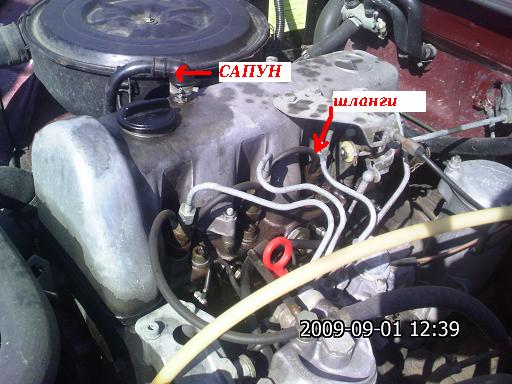

#20 ОФФЛАЙН   str11
str11
  • Cообщений: 301
    W123, W126
Отправлено 19 December 2010 - 00:31
Колбасит на холостом ходу? А если прибавить оборотов?
У меня на OM616 после 30-40 минут работы начинает немного подколбашивать, оборотов чуть добавляю - и все ровно. Дизилисты говорят, что ТНВД приплывает.
Все ли цилиндры работают. Может все таки какая из форсунок мертвая. Когда компрессию мерили, распылители проверили?
Перед поездкой на сервис потрать час, лишним все равно не будет:
1. Сапун на клапанной крышке проверь (трубка сверху к возд. фильтру идет), прочисти как следует. У меня колбасило при забитом
2. Фильтры поменяй(на возд. фильтре не экономь, ставь родной мерсовский)
3. Воздух может сосать возле форсунок на резиновых шлангах обратки (см. фото)
Чем заправляешь?
Какое залито и когда масло, регулировка тепловых зазоров клапанов когда выполнялась (если память не изменяет раз в 15000км надо делать)?
Если же сами цилиндры отрабатывают ровно, то дело не в ТНВД, форсунках и воздухе, а в механике:
1. Подушки (кстати, после замены подушки даже на некачественную поведение мотора должно было все равно измениться - ну я так думаю, по идее)
2. Маховик
3. Если вибрация только в движении: кардан
