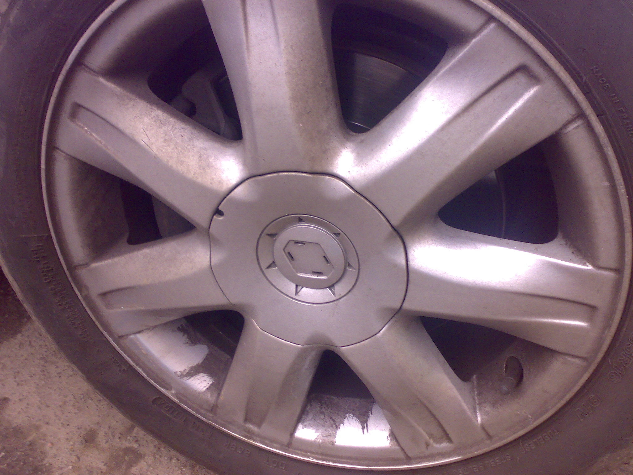

Сейчас на мерседесе стоят 3 литых диска от РЕно параметры 7JX16547 и один диск Мерседес 15 радиус. Хочу купить такой же от Рено что бы комплект был, а мне говорят не подойдет типо расстояние отверстий разное и у рено 4 их а у мерса 5. Что же делать? у меня что ступицы разные или диски от рено косячные!

рассверловка этих дисков 5х108, у мерседеса 5х112 - разница 4 мм. они либо прикручены "в нагляк", либо отверстия рассверлены.
в любом случае диски в топку

Значит я покупаю нормальные диски и всё! Ступицы значит у меня родные стоят?

думаю да :D

Покупаю нормальные штатные диски и они встанут без проблем правильно понял? а эти выкидываю!

ну здесь экстрасенсов нет, и по одной фотографии никто не скажет что там и как у тебя.
сними колпачек да посмотри сколько там болтов. это надо быть очень сильно тронутым, чтобы переделывать ступицы ради таких дисков.
хотя знаю одного чудака, пересверлившего ступицу бнв ради колес 5х112 :gigi:

все верно. открой колпачек и посмотри сколько у тебя болтов. если 5, то это мерсовская ступица к которой косячно приколхозили диски от "рено". (нафига только это надо было делать, портить хороший автомобиль???)
в случае если 5 болтов (мерсовская ступица), покупай нормальные мерседесовские диски, прикручивай и ездий наздоровье, получая поистене полное удовольствие от своего автомобиля :)
и в предь советую таким колхозом не заниматься.

Да я купил с такими дисками сразу не обратил внимание! Все ребята спасибо разъяснили, теперь буду искать колеса с зимней резиной.

Скорее всего внатяг прикручены,у самого на гольфе(4*100),стояли 16-шки с разболтовкой для таза(4*98)! Но в любом случае сними их побыстрей)
