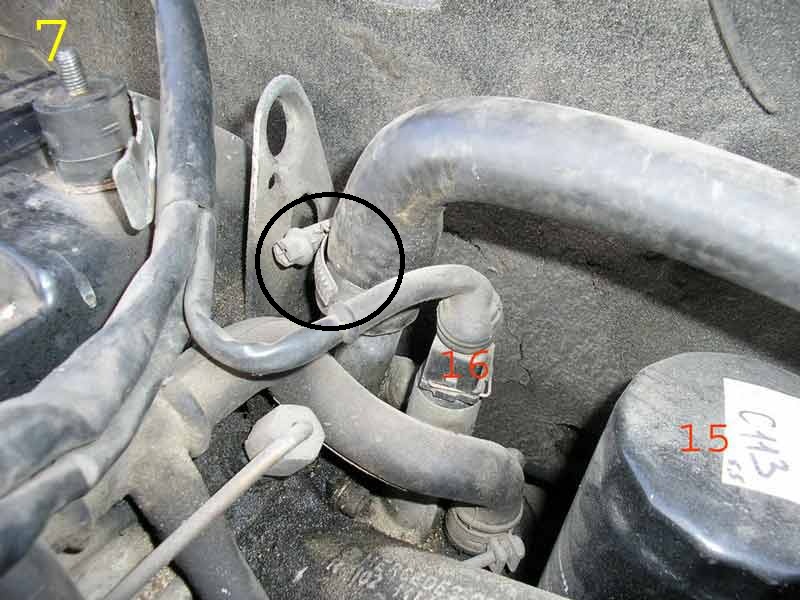

Кто мне подскажет что это за провод!
отмечен кружочком на фото!
на данном фото(взято с сайта)нету данной приблуду!
в общем к конце клапанной крышки в районе 4 цилиндра,на ушке за которое двигун поднимают,было прикреплено что то типа подобие разъема,с одним проводом,один конец уходил в косу в мозги видимо,а второй конец в в защитную гофру и уходит куда то вниз двигателя,найти куда именно не удалось!не видно!так вот этот провод был оторван,соединил вроде ничего не изменилось!
Подскажите что за провод

В поддоне картера датчик уровня масла - не к нему идет ?второй конец в в защитную гофру и уходит куда то вниз двигателя,найти куда именно не удалось
При нормальном уровне масла этот провод ни с чем не соединяется, когда масла мало - "садится" на массу.
При обрыве этого провода получается "масла всегда достаточно".

Зомер спасибо,но блин не смог отследить его там ниже,не видно,один был не мог подергать и смотреть)
это получается если его на массу замкнуть,то загорится уровень?так?

Угу. Через 30-40 секунд после касания массы. (при включенном зажигании)это получается если его на массу замкнуть,то загорится уровень?так?
К сожалению у мну нет такого датчика - мордом я не вышел...если есть возможность у тебя,можешь поглядеть так это или нет
