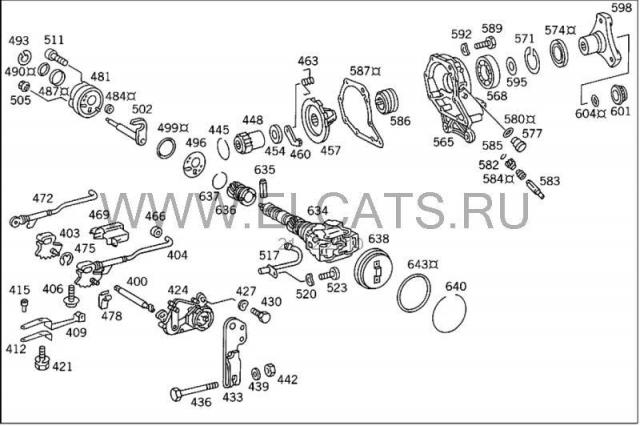

Присоединяюсь к вопросу,особо о скоростном модуляторе,где он на коробке находится и как работает.

№634. Работает на центробежном принципе. Грузики вращаются и передвигают поршень.
Стоит на коробке слева.
Модулятор вакуумный проверяется путем измерения его давления. Скоростной тоже с замером давлений в движении.
