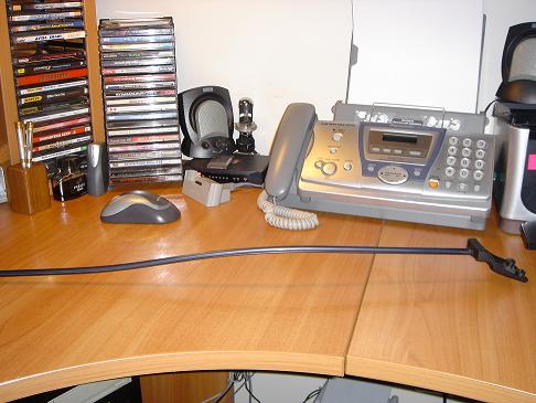

Разобрал я тут все это дело и возник у меня вопрос:
Напрявляющая шторки такая и должна быть или нет :confused:

#8 ОФФЛАЙН   snail
snail
    больной человек
  • Cообщений: 858
    crappy w126
Отправлено 25 December 2010 - 01:36
у меня ровная
#9 ОФФЛАЙН   Lavr
Lavr
  • Cообщений: 262
Отправлено 25 December 2010 - 03:21
у меня ровная
Черддддд, придется новую заказывать. А я то думал, что это такая изящная затея компании Мерседес.....

#10 ОФФЛАЙН   Корнелий Шнапс
Корнелий Шнапс
    Свободный художник
  • Cообщений: 3773
  • Город:ЮВАО г.Понаехавск.
    заз 965
Отправлено 25 December 2010 - 10:28
Она в натуре кривая! Купишь такую же.
Проверь как ходит ползун в направляющей.

#11 ОФФЛАЙН   don606
don606
  • Cообщений: 4289
  • Город:замкадом
    W
Отправлено 25 December 2010 - 10:39
Если снимешь полку, то неплохо бы поменять трос на новый(если не менялся давно)
+1.
сам покупал себе.
она таки кривая,ровная не станет в паз,в потолке.
Сообщение отредактировал don606: 25 December 2010 - 10:39

#13 ОФФЛАЙН   snail
snail
    больной человек
  • Cообщений: 858
    crappy w126
Отправлено 25 December 2010 - 12:20
я не понимаю, а почему у меня тогда прямая, идеально ровная направляющая? в чём подвох?
#14 ОФФЛАЙН   don606
don606
  • Cообщений: 4289
  • Город:замкадом
    W
Отправлено 25 December 2010 - 12:33
незнаю :mrgreen:
у меня ее ваще не было,пришла кривая,правда не так как у ТС,другая мне туда тупо не станет.
надо могу сфотать.
Сообщение отредактировал don606: 25 December 2010 - 12:34
W126 500sel 117.965
S210  300td   606.962

#17 ОФФЛАЙН   Корнелий Шнапс
Корнелий Шнапс
    Свободный художник
  • Cообщений: 3773
    заз 965
Отправлено 26 December 2010 - 14:37
Форма хитрая у направляющей чтобы шторка, полностью убраная, меньше терлась об корпус.
Прежде чем смазывать надо прочистить и проверить ползунок на легкость хода, а саму шторку на легкость сворачивания.
Шторка должна сворачиваться сама, потому как трос ее только выталкивает. А уж сворачивается она своей пружиной.
