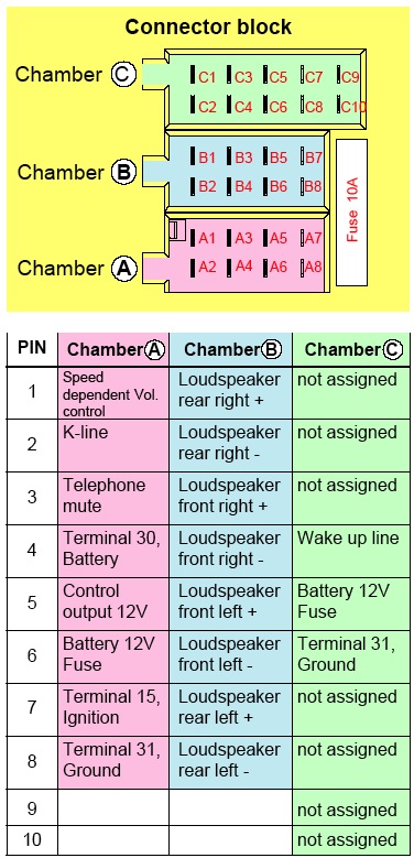

Всем привет. Нужна распиновка верхнего разъёма штатной магнитолы Blaupunkt BP4902 (куда подключается чейнджер и навигация). Есть весь комплект, но всё без проводов. Поиски в интернете ничего не дали. Заранее благодарю.

Отправлено 18 December 2010 - 16:42
на 100% не уверен, но скорее всего эта. Если речь про Mercedes

Отправлено 19 December 2010 - 17:05
Нет, эта распиновка не подходит. Кстати магнитола из W140.

http://www.autoelect.../connectors.htm может поможет

Всем спасибо, по ссылке нашлась нужная распиновка!
