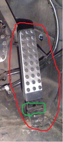

сегодня разобрал салон для проварки, обнаружил что педаль газа проржавела и просто стоит на полу, ну или ее старый владелец авто не приварил когда пытался починить дно :moderator: , приварить толком ее не получится ( зеленым помечено где оторвано) мож кто подскажет номер педальки, и можно ли купить дно под водителя если да то какой номер каталожный
P.S. педаль не моя на картинке она для наглдности

педалько пластиковое снимай смотри на обороте номер-они таки разные стоят в районе 150 уплей оригинал. конструкция немудрёная в днище торчит пластина с отверстием, на неё одевается педаль и зщёлкой пристёгивается. если ЧО то отдам бескоштовно :gigi: http://www.oldmerin....h...c=65986&hl=
главное номер своей посмотри, там на верхний рычаг по разному одевается.

Хорошо спасибо огромное за подсказку , но боюсь одеть в какую либо пластику нет возможности, старый хозяин переварил дно как то не понятно =((( сделаю фото на днях, выложу
