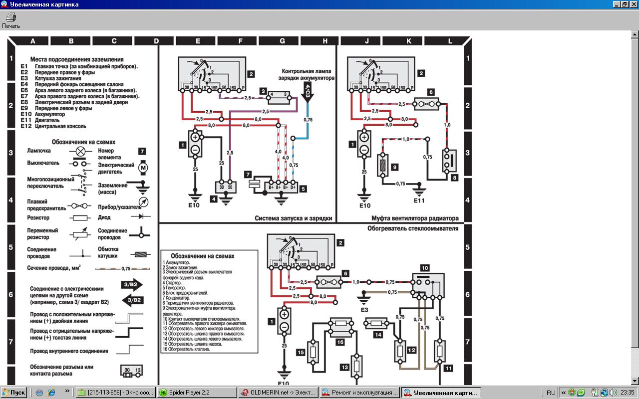

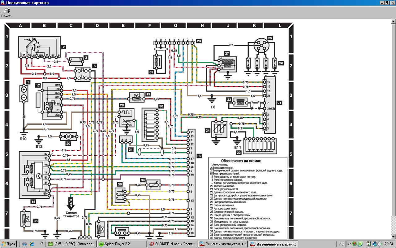

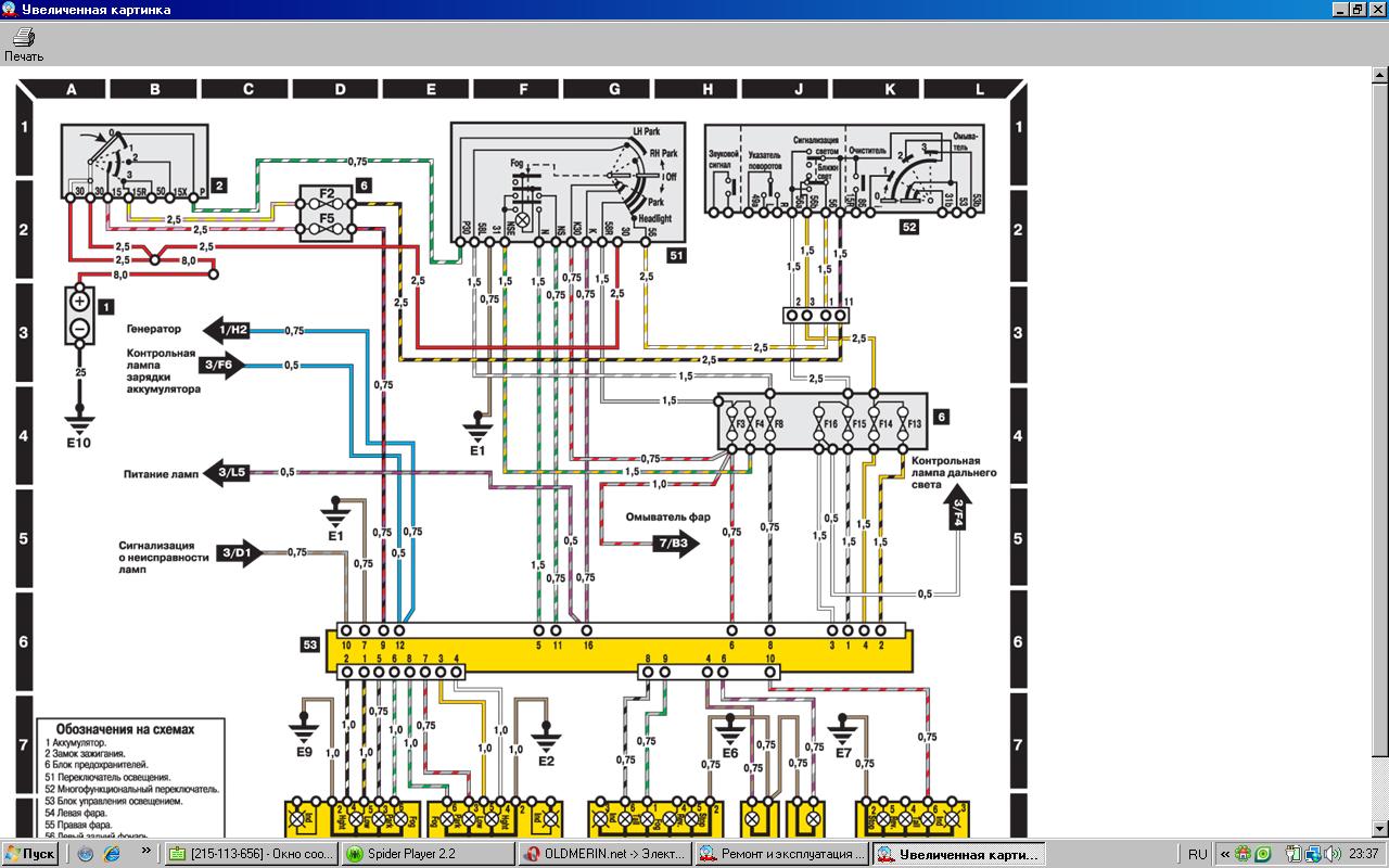

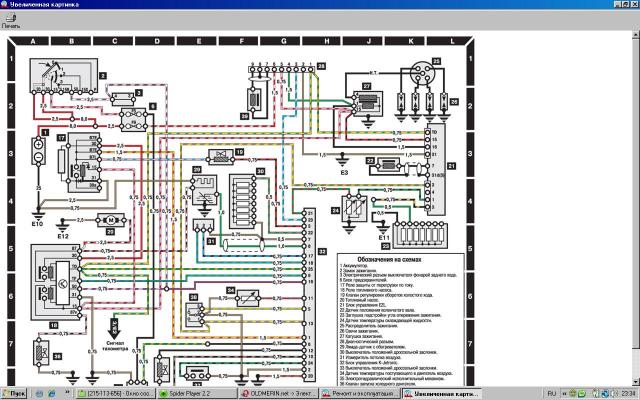

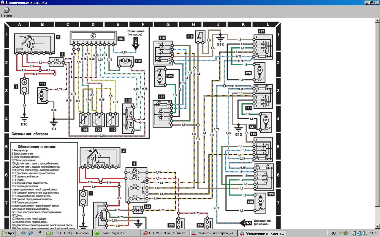

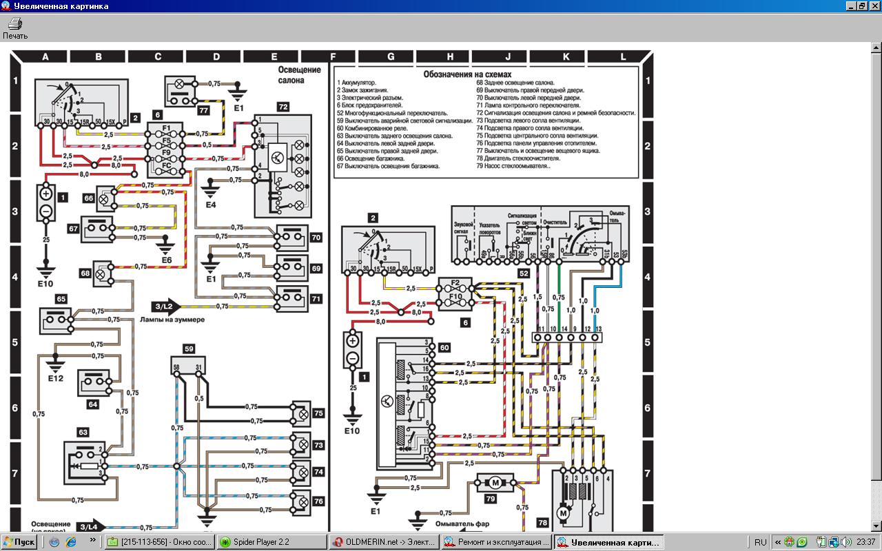

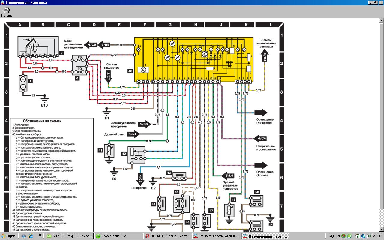

Доброго времени суток всем! Срочно нужна помощь с замком зажигания на 124 мерсе. Как расположить провода на контактной группе. при снятии рассыпалась фишка,которая подключается к замку,провода как лапша повисли. Кто чем может помочь? Заранее благодарен!

Схема тебе в помощь, ни чего сложного там нет.

Да все так,только там не все провода начерчены. Мож поясните? :bangheat:

загрузил схемы - смотри, что куда идет и вызванивай, если не видно какого цвета провода.

Спасибо! Я так понял из всех надо собрать одно целое. Буду пробовать.
