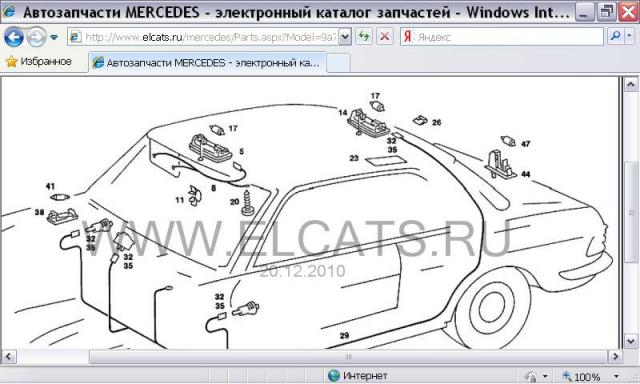

#5 ОФФЛАЙН   Корнелий Шнапс
Корнелий Шнапс
    Свободный художник
  • Cообщений: 3773
  • Город:ЮВАО г.Понаехавск.
    заз 965
Отправлено 20 December 2010 - 00:05
Лампа подсветки багажника стоит на крышке багажника№47. И на 126 тоже!!!.
Стоит она внутри выключателя №44.
Троса под воздухозаборником нет.
