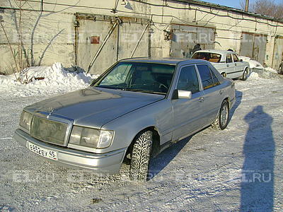

Предлагают W124 АКПП двигатель 2,0 карбюратор 1988 года. Просят немного 115 тыс. Но вопрос не в цене даже.. Стоит ли вообще брать такой? Не слабоват ли для АКПП и не много ли "кушает" масла и бензина? Предполагается эксплуатация вне городских пробок и не ежедневная (пару раз в неделю по 100 км). Мужики, это будет моя первая машина - не поскупитесь на советы...

Я тоже интересовался,этой машиной.Там есть фотография с другой стороны.Озадачило отсутствие антенны,на заднем крыле.
Меня больше "озадачила" колхозная решетка :mrgreen:
