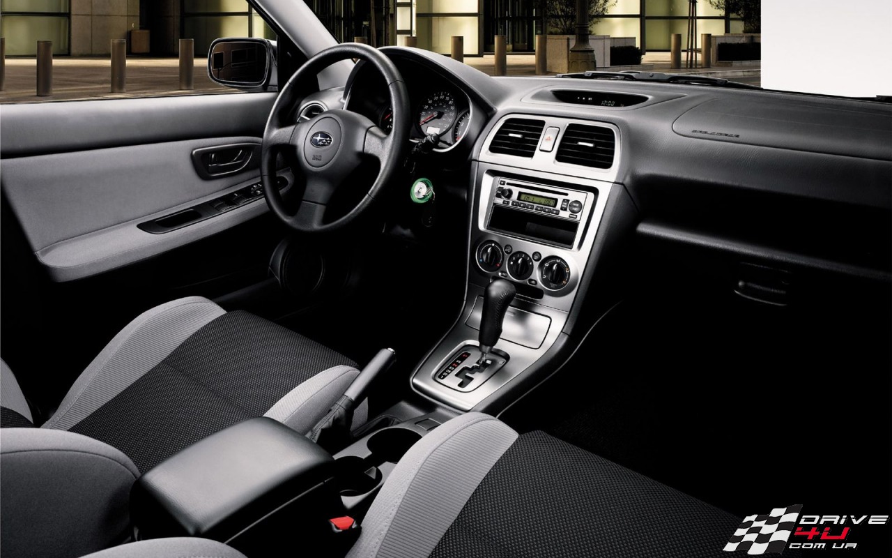

Народ, поделитесь, имею пластиковую торпеду, в районе бардочка имеются царапины, чем лечится, обтяжку не предлагать)

точно пластиковую? не винил? если да, то террозон 2 компонент ремкомплект пластика и какую нить тряпку с той же по виду структурой для оттиска на заплатке пока не застыло. Правда стоит он в районе 35 баков в опте так что.......

cалон такой, царапано возле бардочка, на ощупь и не мягкий и не жесткий что то среднее

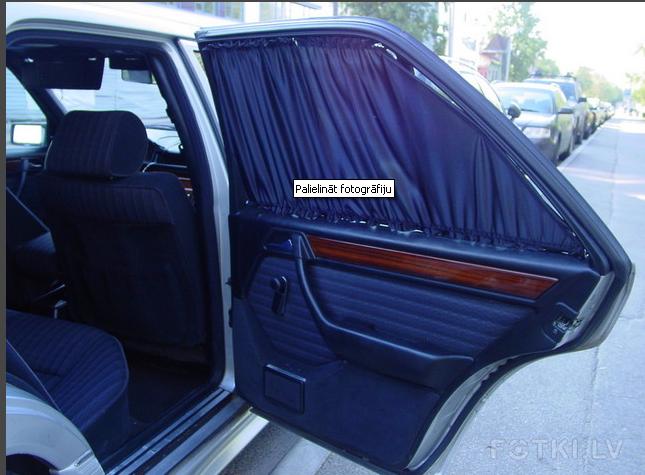

еще вопрос! хочу шторки назад а Субы нет каркаса!
шо делать?
хочу вот так

Вообще для подобных проблем есть специальные составы, выше правильно написали, но ниболее эффективные ты здесь не купишь. Сам занимаюсь восстановлением кожи все приходиться заказывать из Европы в основном, кое-что из США. Раз реч идет про Субу, то там наиболее вероятно пластиковая панель. Можно попробывать взять какой-нибудь заполнитель для ремонта кожи, зачистить царапинку шкурками 600/1200, а потом подкрасить. Возможно стоит узнать у дилера насчет ремонтных комплектов для салона, у Мерседеса они точно есть.
