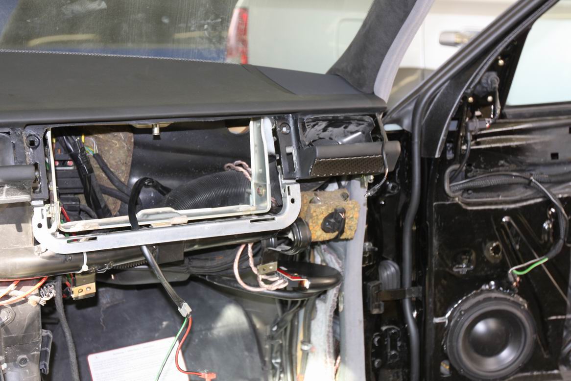

nikolas1986 сбоку должна быть пластиковая пластиночка, ее за середину подцепаешь и тянешь вверх, под ней 2 шурупа... отворачиваешь.

#6 ОФФЛАЙН   DrSpirit
DrSpirit
  • Cообщений: 529
  • Город:Пенза, Кузнецк
    WDB1240261A236941
Отправлено 20 December 2010 - 12:41
со стороны консоли (в том смысле - напротив стойки), шириной около 10-15мм.

#7 ОФФЛАЙН   DrSpirit
DrSpirit
  • Cообщений: 529
    WDB1240261A236941
Отправлено 20 December 2010 - 12:48
см. пост #9

Это вот та полосочка, которая со стороны подушки безопасности?

Отправлено 20 December 2010 - 12:55
так думаю нагляднее")

Отправлено 20 December 2010 - 13:38
Да да, я ее и имел в виду. Спасибо, вечером еще раз гляну.... Если все таки у меня не так, то фото выложу)
