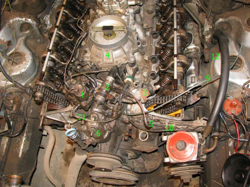

Доброго времени суток Уважаемые !!!
на днях заменил двигатель на своей машинке, но вот не уверен, что правильно подсоединил все трубочки и шланги.... двигатель очень сильно троит (явно не работают несколько цилиндров) подскажите пожалуйста как правильно все подцепить. !!! заранее благодарен !!!

Отправлено 23 December 2010 - 00:51
Понятно. Схему вакуумной магистрали надо искать в WIS/ESP старых версий. Например в мартовской от 2008 года ее уже нет. Есть только наглядная картинка в ESP
Или подключать поэтапно, спрашивая по фото.

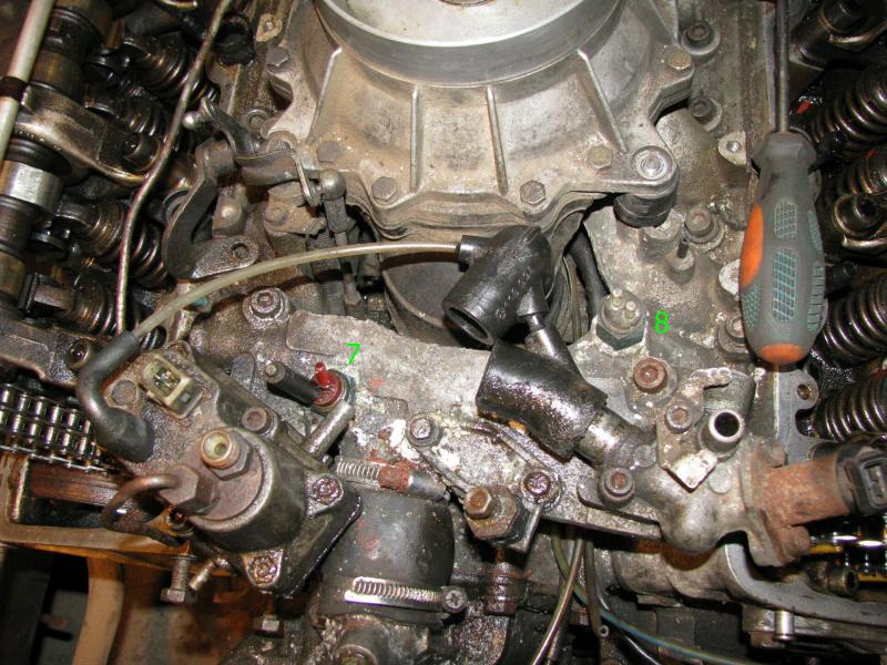

все-же вернусь к теме. до сервиса добраться за прошедшие дни не удалось.... по сему выложу фотки, сделанные до замены движка.
поз. 3 - пусковая форсунка
поз. 4 - ДВРВ с дозатором
поз. 5 - трубочка к распределителю зажигания
поз. 6 - термостат с датчиком температуры ОЖ
поз. 9, 10, 11 - трубочки
поз. 12 - там наверное когда-то был лямбда-зонд... теперь заглушка
вот собственно что смог определить сам, надеюсь все верно :-)

p.s. поз. 1 - наверное регулятор системного давления
поз. 2 - наверное клапан холостого хода... :-)

Отправлено 03 January 2011 - 00:03
p.p.s. последовательность подключения форсунок к дозатору значения, надеюсь, не имеет ?!

Отправлено 11 January 2011 - 23:53
Привет, получил твое л.с.
В принципе нет, но зачем там паутины из трубок плести ), подключай по порядку с лева на право с правой стороны на правую ГБЦ 1,2,3,4, а на левую 5,6,7,8. Право, лево по ходу движения авто :biggrin: .
По ссылке скачай http://narod.ru/disk...116_38.rar.html файлик в PDF (смотреть Acrobat Reader например) со схемами впрыска и подключения вакуумн. сис-мы ( 40,8Мб), там все подробно разрисовано и расписано по 116_380 моторен, правда на инглише.
