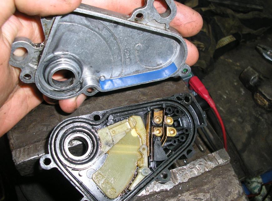

Коробку снимать не надо. лягуха стоит 300 руб с копейками. Работа чуть дороже.
В общем то полюбому дешевле вызова эвакуатора будет.

Подожди снимать коробку !!!! Там все просто пару болтиков отвернуть ... Скидываешь тягу два ключа на 10 и скидываешь штекер , лягушка в руках - дальше ее можно перебрать но скорее всего там все сгнило

а вообще Дмитрий(Корнелий Шнапс) правильно написал. лягушка, даже новая, стоит совсем не дорого, а меняется минут за 20.
