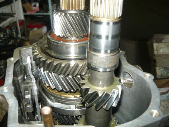

После долгих раздумий и прикидываний х.. к носу решил разборку коробки взять на себя! Поиск и осознание технической литературы по этому черному ящику с хитрыми подшипниками были весьма сложны, но интерес и жаба-душительница всёже одолели.. :biggrin:
В помощь мне самоорганизовались два матёрых гения авто-ремонто-колхозного дела советской закалки. Сняли заднюю крышку, поглядели и задумались.. Под шестернёй 5-передачи на промвале подшипник роликовый, НО НЕ КОНУСНЫЙ!! На вторичном вале закрытый ШАРИКОподшипнег, зафиксирован злючим стопорным кольцом, упарился его выкавыривать. На коробке четко выбито 717.412!! Блиц опрос для команд соперников=> Куда же делись конические ролики??!!! Шестерню 5 пер с вторвала пока снять не удалось.. Снял промежуточную крышку и узрел суть гемора. Под подшипником на промвал какой то "кариес", как эрозия что ли.. на роликах подшипника местами тоже присутствует. Дальше пока не добрался, мож что ещё вылезет. Предлагаю (и прошу) наморщить ум и растолковать несоответствие модели кпп с её внутренностями и что за беда случилась с промвалом и подшипником..!! Фото не очень, но "кариес" на промвале виден.
Выработались ролики, подшипник стал подклинивать. И прокрутился "по посадочному месту". :redface: :(

После перехода на 2-х массоые маховики и коротковальные коробки (89-92 г.г.), небольшую часть двигателей продолжали агрегатировать длинновальными коробками (непонятно почему), но, поскольку технология сменилась, эти поздние длинновальные коробки делались уже на шариках. Такие коробки встречаются очень редко, но встречаются. По сути, твоя коробка идентична 717.413, но с длинным первичным валом.
По неисправности - типичный случай для коробок этой конструкции. Усталостное разрушение (питтинг) шейки промежуточного вала, по которой непосредственно катаются цилиндрические ролики. Подтвердилось мое худшее предположение: замена промежуточного вала и ответного роликового подшипника. Можно, до кучи, заменить и остальные 3 подшипника, разница в цене будет незаметна.
Он не может прокрутиться)) "Посадочное" кольцо запресовано в среднюю крышку, ролики в пластиковом сепараторе свободно вынимаются, внутреннего кольца нет, крутится прямо по валу!
