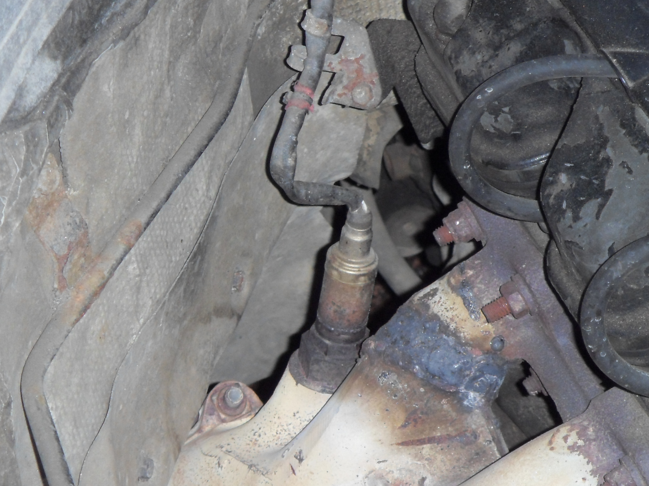

Привет! Вот такой у меня коллектор, не дает покоя мысль что с ним могло случится, от чего он так сломался? Может у кого такое случалось? Не влияет ли это на работу движка?

А при чем тут кат? Это коллектор.

ОО Перепутал)

на 102-м очень часто видел лопнувшие коллектора именно на 4-м горшке.
Думаю с годами проявляется какая-то вибро или термо нагруженность этого места.

Если заварено хорошо, на работу мотора это не повлияет. Не нравится - замени.

Ничего страшного, много народа пользуется этой схемой (сваркой). Но одна и причин, это то что выпускная система не справляется с выводом отработавших газов и потому коллектор перегревается... Не ломай голову, а просто ездий и получай удовольствие много всяких марок авто встречаются с такой проблемой и решают её таким образом....
