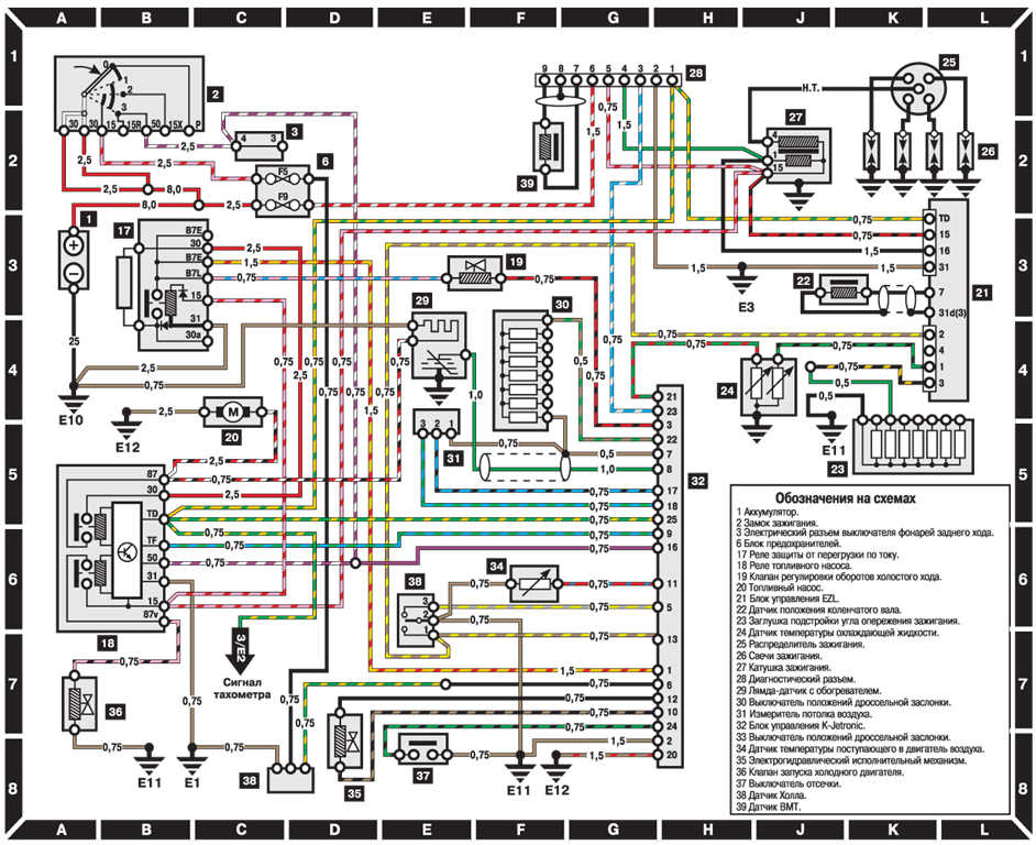

Вот сюда глянь ! Схема от 102-го , но в основном мало чем отличается от 103-го . Да к сати ! на 103 940 нет трамблера ! А есть крышка распределителя зажигания !!!
А вообще - то , о каком движке речь идет ???
Аналогичная ситуация была у моего Мурза . Причина - сдохло сопротивление в крышке , центр-ый контакт . Просверлил на сквозь и впердолил медную проволоку .
Проблема исчезла !
Проблема исчезла !
за схемку спасибо, мотор 103й, да когда первый раз не завелся тоже подумал может что с крышкой, снял поглядел нормально всё, я же писал что с искрой проблем нет, и тут что другое виновато, так как есть связь с лампочкой абс, только вот понять не могу причем здесь ещё и реле перегрузки, горячий мотор должен вполне нормально заводиться и без него
