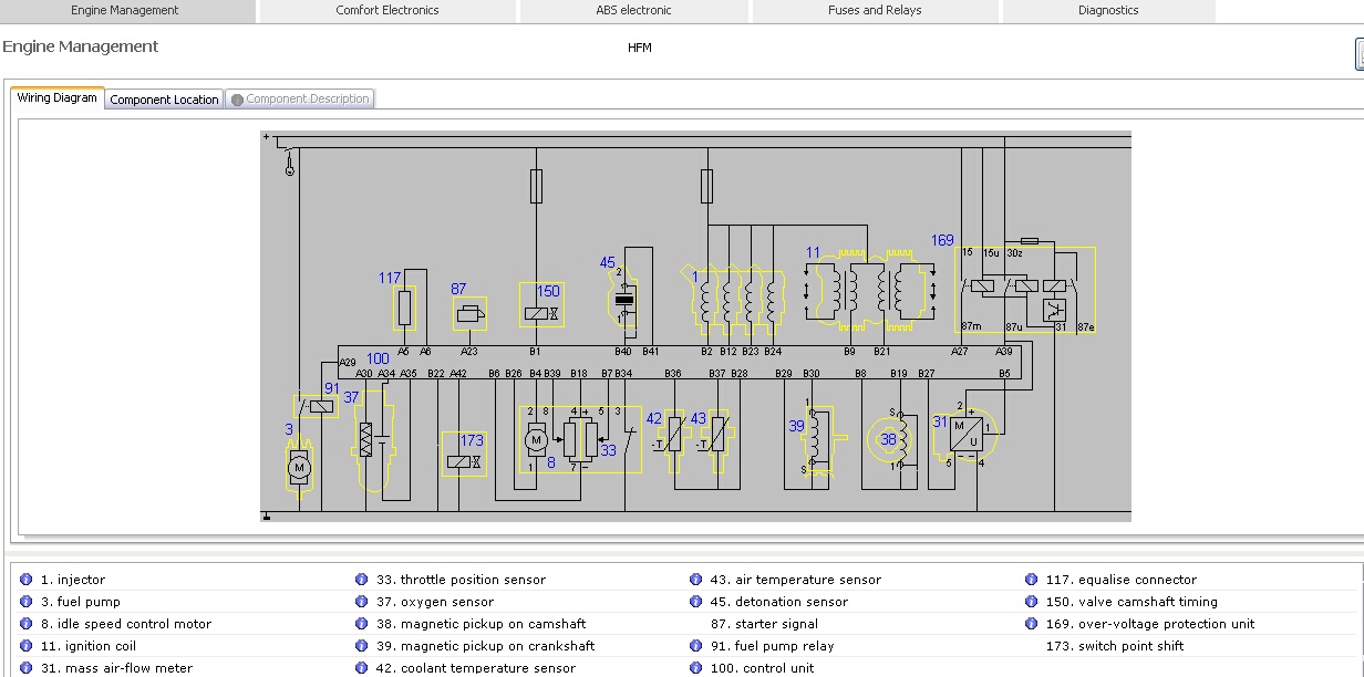

Вот схема юзайте .

Вот схема юзайте .
Спасибо. Для пмс это применимо ?

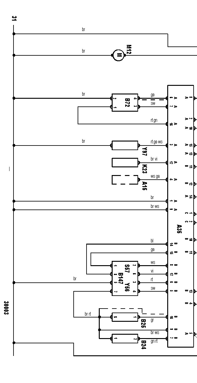

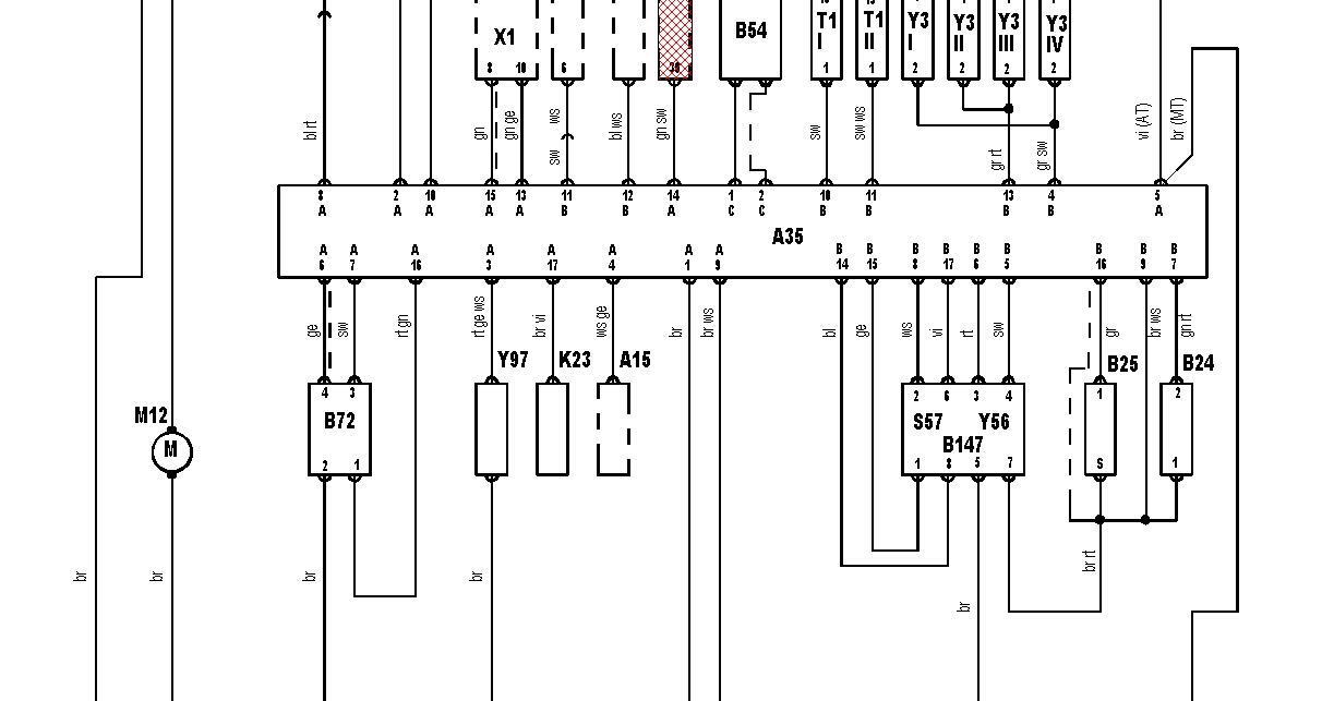

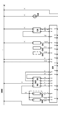

Вот эта точно ваша.

valcmus
Спасибо большое )) А есть хоть какое-нить пояснение ? ))) я, просто - не электрик ))))
И в чем может быть проблема, если нет ни искры, ни бензонасоса ? может просто где-то провод перебит (такая возможность не исключается) ? или сразу за блоком ПМС бежать ?
