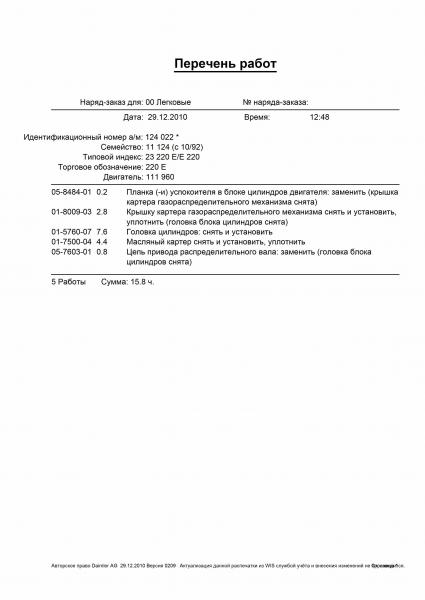

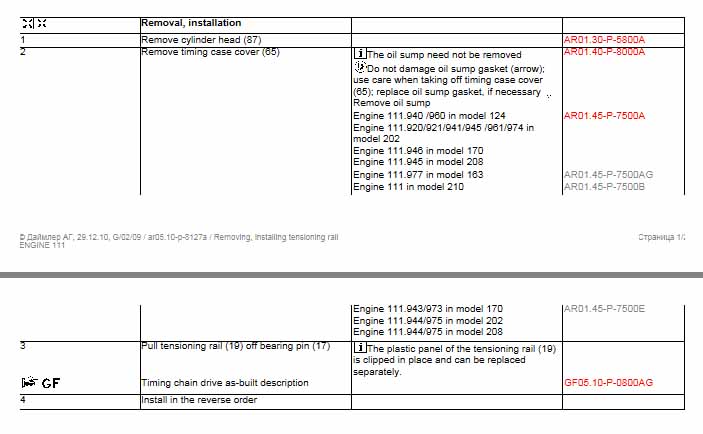

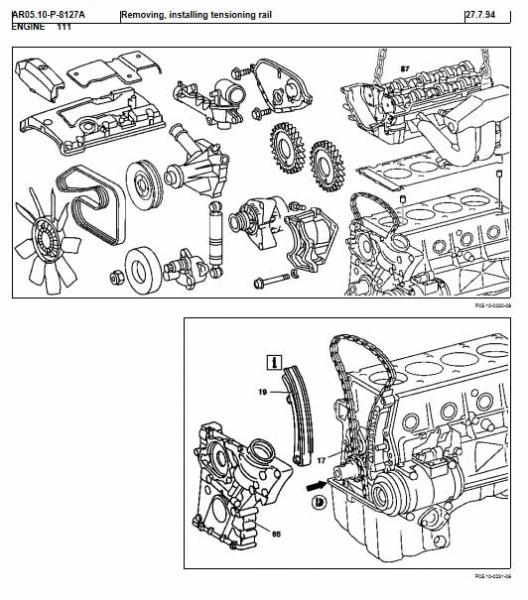

Доброго всем,
Ситуация такая: загнал машину на замену цепи и натяжителя, когда цепь начали вытягивать, то вместе с цепью вылезла наполовину накладка башмака натяжителя(отсюда понятно откуда был лязг). Сняли крышку цепи, распредвалы, короче дофига чего разобрали............Теперь говорят что нужно снять башку, чтобы этот самый башмак поменять. Смотрел по автомануалу, там написано что башку снимать не нужно, но оговорка, что это для однорядной цепи. Нужно ли все-таки снимать для двухрядной? Сколько нормочасов занимает замена данного башмака?
P.S Сервису не доверять предпосылок нет, так как сервис клубный, но редиска дорого выходит очень, да и полдвижка разобрать приходится. Неужени мерседес настолько непродуман, что наряду с такими машинами как крайслер пт круизер, для замены башмака(впринципе расходник) нужно разбирать весь движок,(на крайслере, чтобы поменять ремень грм, движок вообще нужно вытаскивать)
Кто что скажет? Жестокий предновогодний попадос(((((( :bangheat: :bangheat: :bangheat:

вы в какой мануал смотрели?????!!!!! где кто видел на 111-м моторе однорядную цепь???????
вы со 102-м путаете!
на 111-м для замены башмака и башка снимаетсяи передняя крышка и поодон!
а что бы этого избежать, предусмотрена замена цепи по регламенту! тогда и башмаки и валы и клапана целыми остаются! а если цепь с натяжителем во время не поменяли или поменяли на дешёвую подделку, то вот результат! за ошибки всегда приходится платить.
