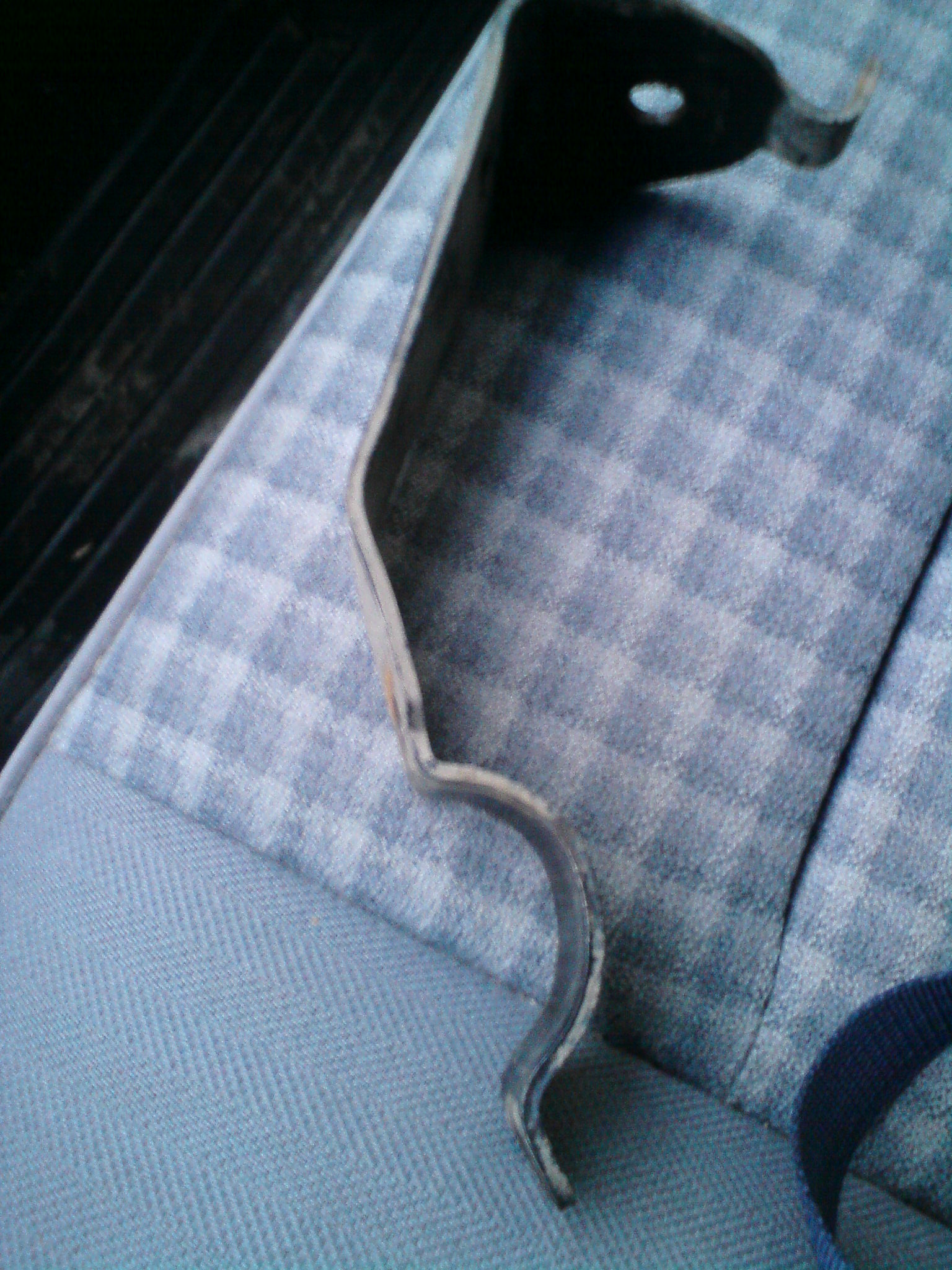

Здравствуйте,уважаемые.Всех с Новым годом.Вот в чём проблемка.
124/320 93г. 5ркпп спортлайн.Сломался левый кронштейн переднего стабилизатора.Купил новый,какой не знаю,продавец сказал,что деталька не ахти какая важная (типа можно и дешевую взять),по этому купил-что предложил.Впервый же день он у меня загнулся.Покупаю второй, уже сам в экзисте заказал,дорогой (майли) - дороже только оригинал,тоже самое-загнулся.В чем дело?Для спортлайна что то другое нужно?На вид и по размеру с тем что стояло (который сломался) один в один,или качество дерьмо.Может лучше б/у найти?Деталь то копеешная,а не приятно.
Вопрос номер два.Не подходят пыльники передних амортизаторов,т.е. по схеме в экзисте пыльник крепится к опорной чашке по видимому хомутом,у меня же ничего подобного.С верху опорник как родной,а с низу - не родной,пришлось поставить десятые-вазовские,что и было.И ещё - отбойники стоят как положено родные но они отрезаны на одну треть по длине.Если поставить целиком ,то он торчит снизу из опорника,его сразу разобьет.Вопрос,могут ли стоять опорники амортизаторов от другой модели?Спасибо.
W124 320E 5РКПП 1993 104.992 HFM спортлайн

кронштейны покупать надо оригинал. они совсем не дорогие, что бы экономить 100р.
пыльники на амортизаторы у всех одинаковые и тоже стоют копейки. отбойники лучше брать оригинал, на дольше хватит.

Спорт лайн подразумевает более толстый стаб .... Я обычно калхожу сам усиленное крепление сваркой , лень идти в магаз и на дольше хватит ...

Спасибо понял,подварил старый,который лопнул,наложил небольшую накладку,посмотрим.

Я эти кранштейны раз пять менял (хватало месяца на два, на три потом они трескались и на кочках был ужасный треск),
потом поставил оригинальные и уже год все нормально Тьфу,Тьфу...

Подварил старый плюс накладка ,три дня держится пока.Посмотрим.
