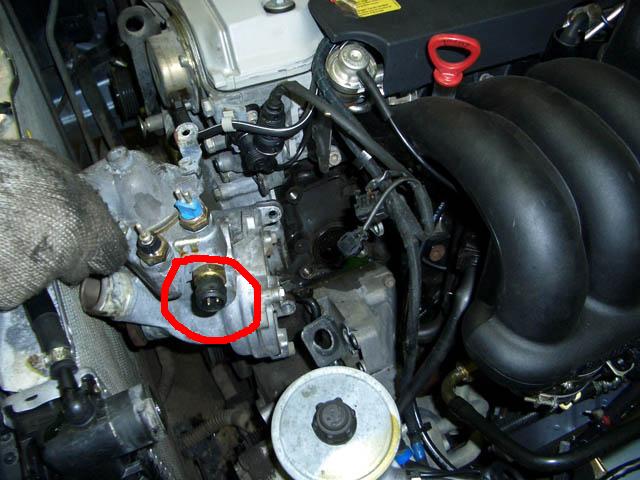

Подскажите для КЕ и для HFM график ДТОЖ (темп-ры-сопротивления) одинаков или нет?
И еще глупый вопрос на фото то что обведено кружком это и есть ДТОЖ? а то что-то зачомневался.

#8 ОФФЛАЙН   fastvasja
fastvasja
  • Cообщений: 3895
  • Город:РФ МО г. Реутов
    W124 E220 цель W209
Отправлено 05 January 2011 - 03:06
Вот тут вроди есть твои данные http://mb-info.ru/sy...n/HFM/hfm_2.htm. Датчик вроди тот. Жалко данные для диапазона 20-100. Но сейчас посмотрел еще раз как то не понятно что смотреть там 11/3 или 11/4. Нужно WIS смотреть.
Сообщение отредактировал fastvasja: 05 January 2011 - 03:27

#9 ОФФЛАЙН   Yarik
Yarik
  • Cообщений: 283
Отправлено 05 January 2011 - 06:08
Сейчас на улице -34* померил датчик кажет ~28кОм, т.е. судя по таблице показывает верно, заводить не стал, все равно зальет свечи, из-за чего их может заливать?, ДТВ также померил, только дома, по таблице также сходится.

#15 ОФФЛАЙН   Misha190E
Misha190E
  • Cообщений: 13949
  • Город:Москва, ЮЗАО
    W210 был
Отправлено 06 January 2011 - 08:01
почитал ссылку и удивился что хар-ки на дтож разные и зависят от мотора...
по моим данным в -20* будет 20кОм, получается что для -34 маловато сопротивление, но думаю это не так страшно. тем более пока не понятно какую характеристику брать за основу для ДТОЖ 104-ого мотора :) я беру ту где при +20* 2.5кОм сопротивление, так еще в КЕ было...
